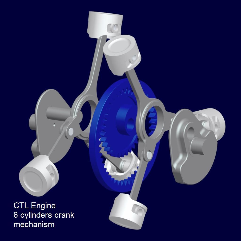

В одной из последних попыток за рубежом в 1975 получили 69 сил с  1606 куб. двигателя вместо планировавшихся 145.
http://www.douglas-self.com/MUSEUM/POWER/unusualICeng/RotaryValveIC/esso cross test.gif
Возможно интереснее выглядят механизмы, реализующие кинематикой цикл Аткинсона.
[media]https://www.youtube.com/watch?v=TivwyhsUwcM[/media]
