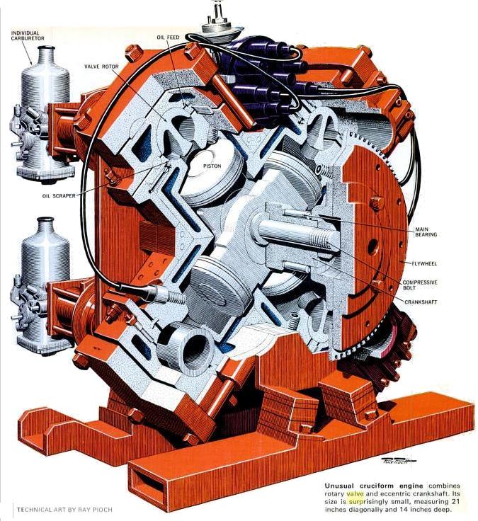

Один из самых "успешных" Cross Esso 1975 года выдал 69 сил вместо ожидавшихся 145.
Большинство буржуев всё же ближе к Парсону (без направляющих скольжения)

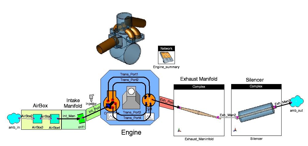

Себе считаю (в БПЛА версиях). Балансировку, прочность, газодинамику, акустику.
Вот к примеру одномерный расчёт в Ricardo Wave.
Последовательное соединение элементов с известными газодинамическими параметрами (можно или рассчитать или измерить экспериментально). Изменение параметров любого из этих компонентов существенно меняет характер работы двигателя.
Без подобных мучений методом тыка конкурентного продукта не получить.

сходимость результатов расчёта с экспериментом
Было бы плохо не писал бы о инструменте...
Кривая мощность обороты - ошибка не более 8%. Любопытная особенность Рикардо вейв, что суммарная погрешность из 7 последовательных газодинамических компонентов точностью измерения 3% каждый даёт суммарную погрешность не более 8. Но главное удаётся сразу понять, что нужно изменить на уровне компьютерной модели, уменьшая объём натурных экспериментов.

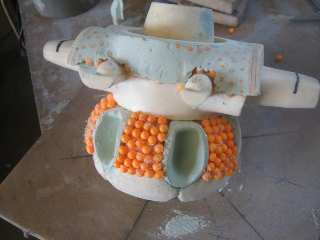

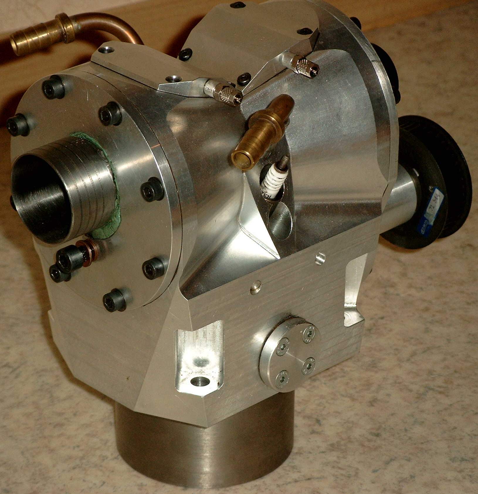

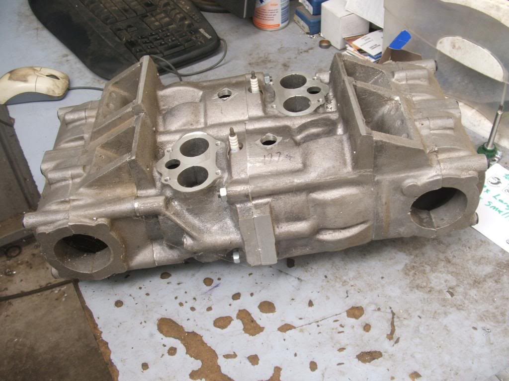

Пасусь на зарубежных форумах тюнинга двигателей. Глядя на то, что они делают на коленке за очень скромные деньги становится не по себе... Льют цилиндры, создают собственную электронику, тормозные стенды, пишут программное, делают шатуны из композитов. Никто не скулит, что не хватает денег на проект. От задумки задумки до полностью работающего образца проходит 0.5...3 года. Обычно проект делается командой из 1, чаще 2 человек, редко больше.
Фрагменты проектов.
- цилиндр с вращающимся золотниковым клапаном в головке сделан без ЧПУ (с самодельной оснасткой)
- картер 4-цилиндрового двигателя с встречным движением поршней
- использование пластиковых шариков для получения канала нужной толщины
требовать с бедного энтузиаста всех положенных характеристик не серьезно
Без публикации основных характеристик своего шедевра никто не получит хорошей репутации. Все делятся технологиями и советуют где взять по дешёвке инструмент и материалы.
