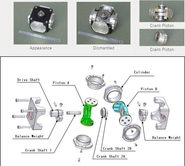

Владимир Александрович, может просто покажете рисунок?

Jbiplane
Стремлюсь к совершенству
Красноярск
Я в карандаше, а Владимир Александрович в солиде...
А японцы тупо выпускают полностью сбалансированный насос. У него кстати точность изготовления никакая. Блинчики поршней прикручиваются в процессе сборки.
