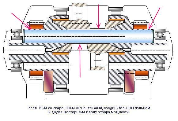

Владимир Александрович, может просто покажете рисунок?
    Я так и хотел, но не помню страницу, где выкладывался рисунок. Пришлось описать словами. Вроде суть понята.

Таких не видел, если не ошибаюсь, Владимир Александрович в SolidWorks не работал. Хотя вполне возможно, уже освоил.
      Рисунок тогда был сделан возможностями черчения в текстовой программе Word. В SolidWorks я стал пробовать работать позже.

Если очень нужно, могу поискать. Правда быстрее будет пройтись по страницам 3-х 4-х летней давности.
Не нужно, я нашел у себя.
К сожалению этого недостаточно, что бы вывести эксцентрик на достаточно большую размерность..
Надо думать дальше...
Вот если вешать два поршня с одной стороны, тогда эксцентрик становиться оправданным. Но надо всего 2 цилиндра..

Не нужно, я нашел у себя. Стрелки - мои.
   Да, это тот самый рисунок. Его можно изобразить без подшипников качения и без шестерен с примыкающими к щекам кривошипа подшипниками скольжения.
Нам, простым БСМ-щикам вполне достаточно. Мы в "большие размерности" не стремимся и всегда помним слова С.С. Баландина о предназначении БСМ со спаренными эксцентриками. Хотя нужно уточнить - "большие размерности" или "длинные хода"?
