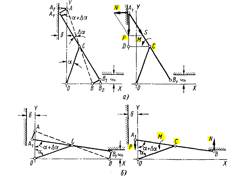

Давайте вместе разбираться, где ошибка.
        У Вас на рисунках нет ошибок. Все изобразили правильно.
       В первой паре рисунка да, фланец КВ будет выступать за корпус. Я в тексте отмечал что вторая компоновка при невозможности частичного завода ширины серьги в объем цилиндра требует большего диаметра картера.
Вначале КВ также в положении в ВМТ для ближнего штока, на втором -90 градусов. Но пальцы на полувале уже не так: один вдали от центра, а 2 ближе. Т.е. в полувале надо еще установить одну эксцентриковую муфту.
        Уже несколько раз отмечал, повторяюсь еще раз. Во второй компоновке полувалы имеют точку экцентриситета (как у подшипника кривошипных полувалов БСМ с соединительным валом), вокруг которой по окружности распределены пальцы. При этом условии вторая пара рисунков у Вас тоже изображена правильно. Кроме того, компонуя механизм, Вы можете треугольник расположения пальцев развернуть на 180 градусов, если увидите, что это выгодно по отношению к другим деталям и корпусу. Например, обратив к цилиндру одну серьгу, а не две, может получиться при положении в ВМТ завести ее в объем цилиндра. Тогда не придется увеличивать диаметр картера. Это справедливо для рядного двигателя. В схеме крест, данный прием бесполезен, т.е. к одной паре цилиндров в ВМТ подходит одна серьга, а к другой паре две. Выход в переходе к муфте где будет 4 серьги. Располагая их ромбом можно к каждому цилиндру в ВМТ подвести только одну серьгу. Есть шанс углубить ее в объем цилиндра. Как видите вариантов достаточно много. Есть выбор.
       Главная особенность второй компоновки в сравнении с первой - ПКВ не передает рабочего крутящего момента, а только толкает полувалы, создавая крутящий момент непосредственно на них. Если посмотреть на ПКВ спереди, то это будет аналогия шатуна. Непосредственно через тело ПКВ передается только момент синхронизации передней и задней серьговой муфтой.
На пятом рисунке пальцы серьг на фланце КВ расположены симметрично относительно коренной шейки.
      Это рисунок тоже изображен правильно и соответствует первой компоновке серьгового БСМ. Она обеспечивает наименьшие радиальные габариты картера, но ПКВ передает весь рабочий крутящий момент двигателя.

     Я не пропустил эту часть Вашей фразы, не переживайте. Грамотно подметили. Только перестановка осей - это не усложнение конструкции. Нужно анализировать, что при этом теряете, а что приобретаете.
     Анализируем! Во второй компоновке серьгового БСМ:
- можем получить больший поперечный размер картера, а можем без этого обойтись. Зависит от проработки конструкции;
- рабочий крутящий момент через ПКВ не передается значит эту деталь можно будет сделать легче, уменьшить его центробежную силу, уменьшить потребную массу противовесов и ширину серьг;
- на ПКВ второй компоновки две оси по центрам штоковых шеек с расстоянием S/2 между ними, как на КВ КШМ, в то время как в первой компоновке три оси - добавляется еще центральная ось. Значит при изготовлении ПКВ второй компоновки надо выдержать допуск только на один размер между осями. Серьги своим межцентровым расстоянием идеально разделят этот размер пополам. В первой компоновке при изготовлении ПКВ надо выдержать по допуску два размера между тремя осями. Между ними практически будет небольшая технологическая разница;
- есть еще несколько нюансов, которые долго здесь описывать, но они значимы и позволяют существенно повысить совершенство двигателя.
   Первая компоновка серьгового БСМ тоже хороша, особенно для рядных схем и моделей подобных напечатанным Вами.

Сосед Николаич
Все великие идеи проходят стадию мечты и бреда.
Вы напоминаете мне Соседа Николаевича и его зацикленность с моментом на шатуне.
"Не надо чёрта к обеду поминать - придётся обед отдать" - из народных примет.
Вы, Владимир Александрович, хоть и остепенённый, но сильно зазвездившийся - Вы любые возражения по Вашей конструкции считаете неграмотными.
П.С. А момент на шатуне есть  - и даже С. Баландин его указал.
