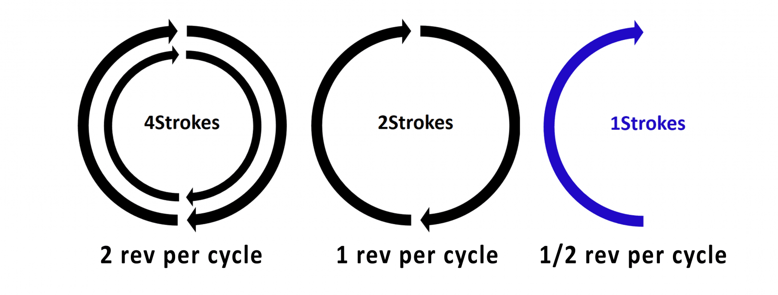

Однотактный двигатель это двигатель, каждый такт которого совершает полезную работу.
Всё верно, в испанском моторе в каждом цилиндре смесь сгорает 2 раза за каждый оборот коленвала. При этом можно делать любой профиль толкателя поршня.

Появилось уже несколько фирм сделавших и испытавших "1-тактные" моторы, которые проще и легче классики.
К примеру показанный 500 кубовый мотор эквивалентен 2-литровому 4-тактному при меньшем количестве подвижных деталей.
Обратите внимание на размеры под капотом авто. Этот конкретный мотор умеет ещё динамически изменять степень сжатия и фазы.

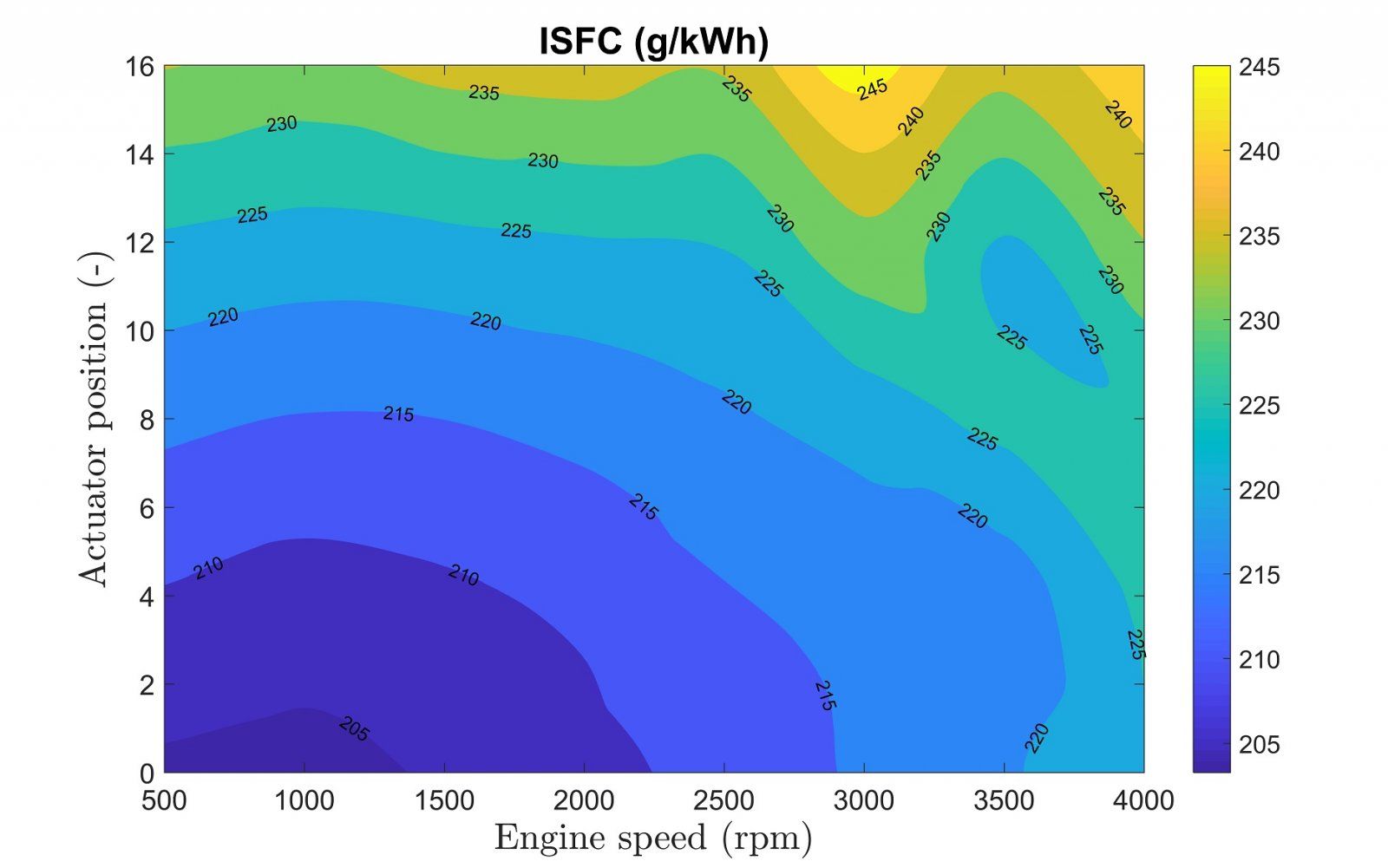

Когда получите на БСМ 100 киловатт с 500 кубиков и хотя бы такой же удельный расход как испанцы на самом первом работающем прототипе? И когда полетит, поедет, поползёт любое транспортное средство с БСМ. В 2050? В 2100?Посмотреть вложение 421302
расход слишком хороший, что бы быть результатом силового механизма. Скорее всего здесь какая то страшная тайна...
