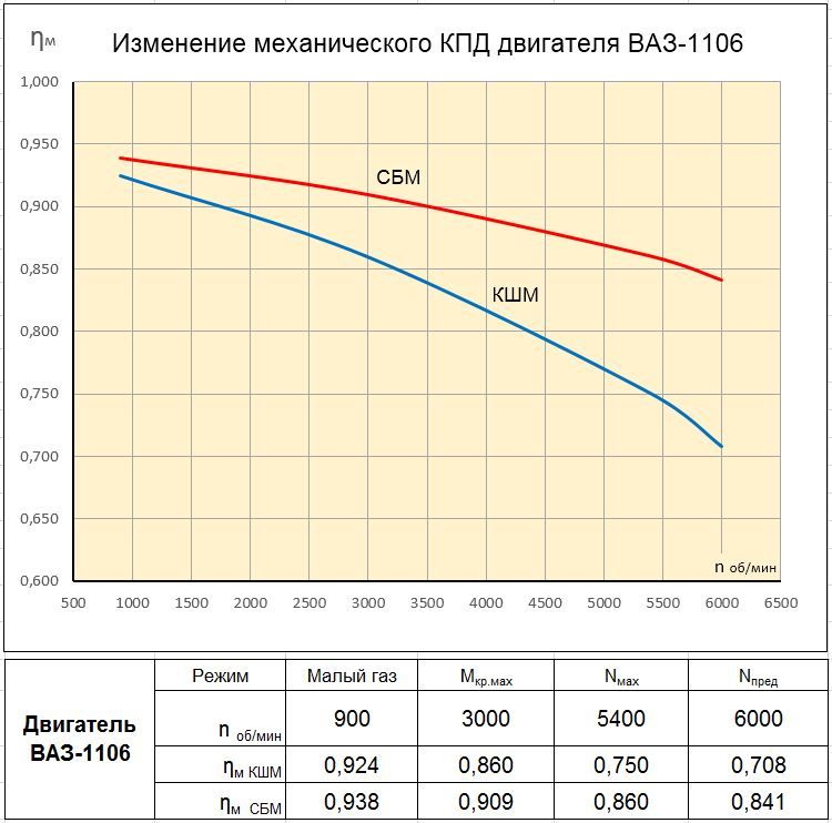

На досуге я подумал, а что будет с рядным двигателем, например ВАЗ-1106, если его штатный КВ заменить на вал с серьговым механизмом? Как изменится механический КПД?
Попробовал рассчитать с использованием имеющихся у меня расчетных данных по этому двигателю. И вот что получилось (график ниже).
Максимальная мощность ВАЗ-1106 (5400об/мин) возросла с 56,89 кВт (77,37л.с.) до 65,23 кВт (88,7л.с.), мощность на предельных оборотах (6000об/мин) возросла с 55,65 кВт (75,68л.с.) до 66,1 кВт (89,9 л.с.). И все это только за счет улучшения механического КПД. Причем даже на 8000 об/мин двигатель мог бы иметь механический КПД 0,76, т.е. существенно выше прототипа (0,708), только ограничения по газообменным процессам не позволяют выйти на такую степень форсирования.
По сути требуется выполнить тюнинговые операции - изъять родной КВ и установить СБМ с такими же размерами шеек. Шатун остается. Он только перестает шататься и выбирает прямой путь.

ясно что- через 2 оборота заклинит (в лучшем случае конечно)
Кому видится клин, пусть он его имеет, а у нас все плавно происходит при полном взаимном согласии подвижных пар.
Не будет даже 2 х оборотов. Увы...
