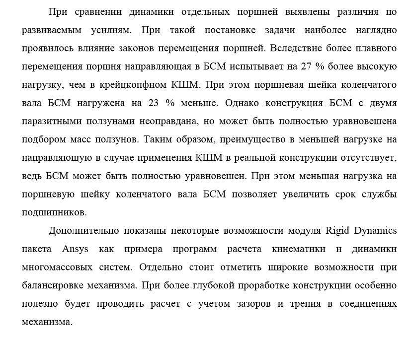

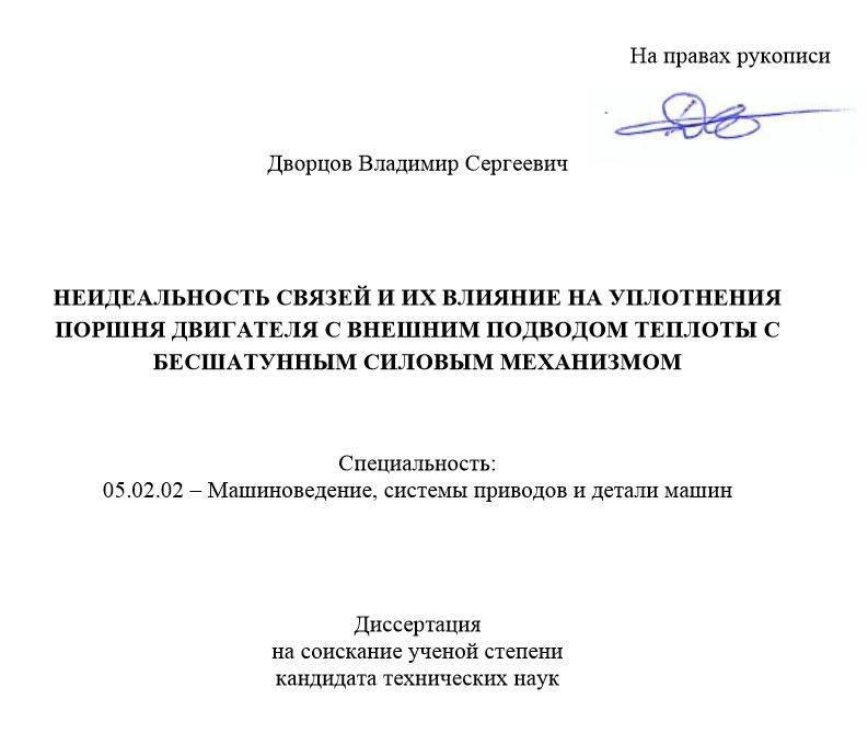

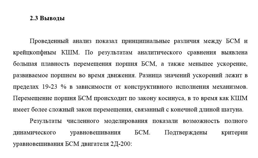

Предлагаю познакомиться с диссертацией Дворцова В.С. по теме БСМ (2017г). Полистать и почитать ее можно здесь:
ФЕДЕРАЛЬНОЕ ГОСУДАРСТВЕННОЕ АВТОНОМНОЕ ОБРАЗОВАТЕЛЬНОЕ УЧРЕЖДЕНИЕ ВЫСШЕГО ОБРАЗОВАНИЯ «САНКТ-ПЕТЕРБУРГСКИЙ ПОЛИТЕХНИЧЕСКИЙ УНИВЕРСИТЕТ ПЕТРА ВЕЛИКОГО» - PDF Free Download Там и о двигателе 2Д200 есть. Андрей, конечно в курсе этого материала, но многие скорее всего не знакомы.
Часть выводов одного из разделов диссертации ниже:

Да, Дворцов это видимо уже Анатолию Ивановичу не показывал. Он бы такое косноязычие не пропустил. Вот что значит пишет ученый, но не конструктор...
