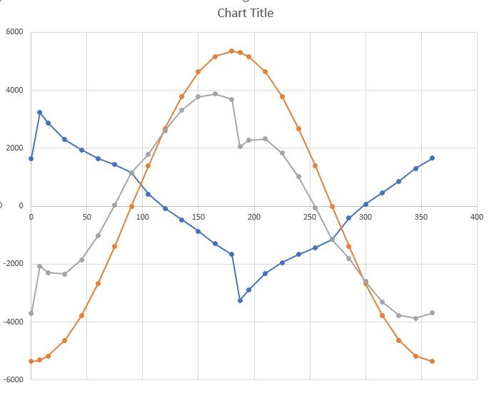

интересует не величина а разность
Тогда результирующая газовых сил синим и массовых оранжевым на 8600 об./мин. будет выглядеть так.
Кривые ломанные так как шаг 15 градусов, добавил только 2 точки по 7.5.
Владимир
уже лучше, правда если вы прикидывали с потолка откуда у вас данные по массам движущихся частей, так что вполне возможно инерционные силы будут другими

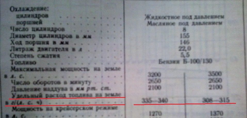

Заканчивая сравнение достигнутых показателей отечественных и зарубежных производителей, посмотрим на таблицу данных двигателя ОМ-127РН (стр.65), при заявляемой мощности 3500 л.с. расход топлива у последнего из линейки БСМ: с импульсными турбинами - 308-315 г/л.с. и без них - 335-340 г/л.с.
Смотрим Стр.65. Таблица данных ОМ-127РН. Расход топлива без импульсной турбины 215 г/л.с.ч (292г/кВтч). Расход топлива с турбинами 200г/л.с.ч (272г/кВтч).
Не надо искать выгодные для себя варианты, нас интересует мощность 3500 л.с. , которая аналогична мощности западных конкурентов.

А чего вопросами то обкладываться, вы же импульсными турбинами прикрываетесь, вот, когда они на полную мощность "включаются", расход топлива почти в два раза и повышается.
Это уже граничит с потерей профессиональной квалификации. Вариант ОМ-127РН без импульсных турбин включает только приводимый от двигателя наддувный центробежный компрессор. В этом качестве он работает как известный всем нагнетатель. При такой конструкции двигатель показал удельный расход крейсерского режима 215г/л.сч. Вариант с импульсными турбинами возвращает часть тепловой мощности выхлопных газов в виде полезной работы. Естественно с определенным КПД. И при этих условиях двигатель показал уменьшение крейсерского удельного расхода топлива до 200г/л.с.ч. Поэтому фраза: "вот, когда они на полную мощность "включаются", расход топлива почти в два раза и повышается" просто технически не грамотная. Для авиационного двигателя важен расход топлива в крейсерском режиме. Там расходуется почти весь его ресурс.
