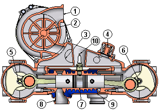

Двигатель со встречным движением поршней — конфигурация двигателя внутреннего сгорания с расположением поршней в два ряда один напротив другого в общих цилиндрах таким образом, что поршни каждого цилиндра движутся навстречу друг другу и образуют общую камеру сгорания. Коленвалы механически синхронизированы, причем выпускной вал вращается с опережением относительно впускного на 15-22°, мощность отбирается либо с одного из них, либо с обоих (например, при приводе двух гребных винтов или двух фрикционов). Компоновка автоматически обеспечивает прямоточную продувку — самую совершенную для двухтактной машины и отсутствие газового стыка.
Встречается и другое название этого типа двигателей — двигатель с противоположно-движущимися поршнями (двигатель с ПДП).
Прямо казус какой-то...читал, читал и тоже задавался вопросом, откуда у нас масса то ПэДэПэшек ?
Всё оказалось проще....люди запутались в терминологии, и! оппозитные моторы "Агата" спутали с настоящими ПэДэПэшками.
Да вы правильно описали, более того, если взять справочник Дизеля, то там написано еще конкретнее. В разделе, классификации дизелей описаны признаки - Читаем: по способу действия: 1). Простого действия 2) ПДП - противоположно движущимися поршнями, которые являются двумя двухтактными дизелями простого действия с общей камерой сгорания. Но это должны были мне указать не вы, а Ворогушин, когда я впервые написал слово ПДП. Но он не сообразил.

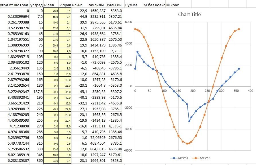

В перерывах между баталиями прикинул, что бы получилось если бы я попробовал сделать БСМ в размерности одного из моих оппозитов поршень диаметром 66 с ходом 44мм, степень сжатия 10.8. Вот простой график - усилия на эксцентрик от одной пары поршней в ньютонах, если вся эта сборка весит 600 грамм. Синий газовые, оранжевый инерционные на моих же типичных 8600 об./мин... Ну не дано ему крутиться быстро. А я свой моторчик и до 13500 разгонял без нагрузки.
