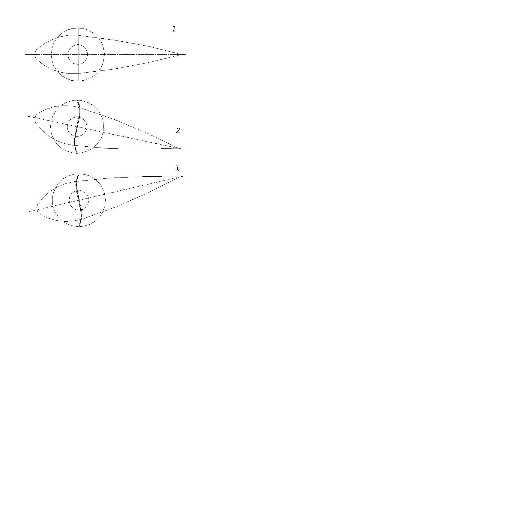

Желающие могут пребывать на лекции. Новизны нет, только первый кто применит, станет успешным. Скажу лишь, что идея, принадлежит моему лучшему другу. Продолжение во вложенном файле.
P.S. Представьте, "взрощенные кристаллы" в рукаве осевого шарнира, жёсткого винта.

   Как-то так...

автодинаическую втулку можно "украсть" у Болдырева. Она вообще проста до безобразия и имеет один шарнир на две лопасти
