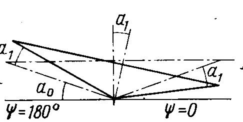

Так это движок (а на автожирах они более мощные чем на самолете того же веса)  который тянет или толкает, как раз и вызывает эти смещения при маневрировании, точно так  же как на самолете. См рис . Выключите двигатель и не будет этих смещений.
    8,5 КБ · Просмотры: 232

Почему же.. Я оспорю. У ротора нет гироскопического момента, потому  из за махового движения лопасти описывают пространственную  нессиметричную фигуру.
При вращении, из за махового движения, конус ротора получается заваленным (см рисунок). В проекции сверху на этот заваленный конус, видно что лопасти относительно оси описывают вовсе не окружность, а своебразный эллипс . Если рассматривать отдельно каждую лопасть ротора, то каждая лопасть имеет свой вполне реальный центр тяжести.И при вращении центр тяжести  одной лопасти приближается к оси вращения, а на другой лопасти  отдаляется от оси вращения-все это происходит непрерывно и циклически. Соответсвенно кориолисовы ускорения разнонаправлены и   гироскопический момент не может проявится(но центробежная сила остается), ибо гироскопический момент есть момент сил инерции Кориолиса
    19,5 КБ · Просмотры: 244
