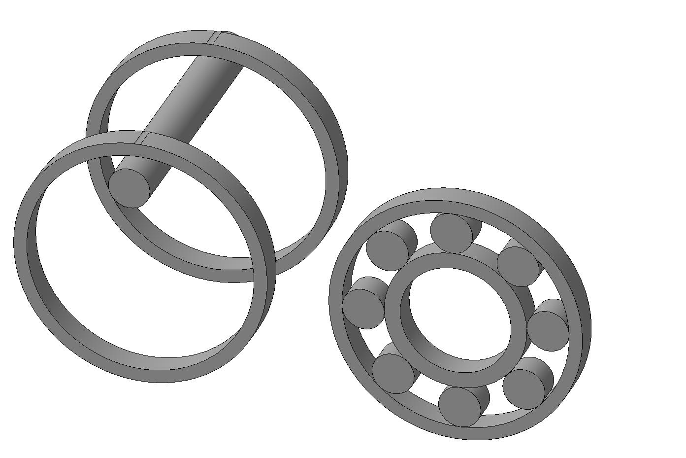

Если рельсотрон представить в виде двух замкнутых колец то перемычка будит вращаться по замкнутому кругу , этим думаю можно объяснить работу так называемого подшипникового двигателя где роль перемычки играют шарики .
При этом потребуется вращать совместно с "перемычкой" и магнитное поле извнутри ( или снаружи кольцевых рельсов )

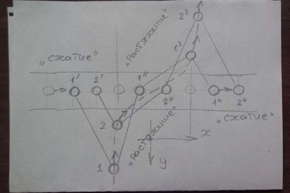

Вот, такой рисунок у меня получился, к объяснению отклонения пучка электронов при пересечении проводника с электрическим током. Если это рассматривать, как плоскую задачу ( х, у ).
Здесь:
- кружки - это электроны;
- стрелками обозначены направления движения ( скорости в проводнике и в пучке не пропорциональны );
- "палочки" между электронами - это электрическое взаимодействие между "парными" электронами в соответствующий момент времени ( интервалы времени берутся равными );
- цифрами 1, 2, 1', 2', 1", 2"... обозначены соответствующие пары электронов, взаимодействуюшие в последовательные временные интервалы;
- зоны "сжатие" и "растяжение" обозначают области, в которых движущиеся парные электроны сближаются или удаляются. Соответственно, электрическое взаимодействие между ними усиливается или ослабевает.
Здесь "парные" электроны, в каждый момент времени образуют тройку: 1-1'-1" так же 2-2'-2"...
При приближении к проводнику, электрон пучка (1) будет взаимодействовать с "набегающим" (1') и "удаляющимся" (1") электронами в проводнике.
В области, в которой "парные" электроны сближаются, будет усиливаться отталкивание. В области удаления - отталкивание уменьшаться...
Далее, по классике... И магнитного поля здесь не требуется. Хотя, можно все это описать и "магнитным" взаимодействием, но электрическое значительно сильнее, потому, основным фактором, будет электрическое.
Знаки на осях я не соблюдал. Картинка для иллюстрации принципа отклонения электронов пучка.
Если у Вас есть фотография этого опыта, то можно сравнить с тем, что получилось у меня...
Здесь:

Здесь есть пара вопросов:
1. Если рассматривать это всё как 3 области электронов (сжатые, разрежённые, сжатые), то как образуется разрежение для тех электронов, которые ещё не изменили свою траекторию?
Области : " сжатие" / " растяжение" / " сжатие" - это аналогия для нарисованных связей между "парными" электронами в пучке и проводе. Это должны быть векторы электрического взаимодействия этих "пар" ( трёх электронов ).
В действительности, каждый электрон пучка взаимодействует с каждым электроном в проводе. Картинка весьма усложняется, потому, для выявления принципа, я беру только три электрона.
"Растяжение" - увеличение дистанции электрического взаимодействия, для электрона пучка, который не изменил траекторию практически не "ощущается". Так же, как и "сжатие" - уменьшение дистанции электрического взаимодействия. Он потому и не меняет траекторию, что электрическое отталкивание по обе стороны от прямолинейной траектории практически равны по силе ( так же, как практически равны расстояния до движущихся электронов в проводнике ).
По мере сближения электрона пучка с электронами в проводнике, относительные расстояния изменятся. Электроны с одной стороны ( 1' и 2' ) от линии прямолинейной траектории движения пучка будут "набегать" на пересечение этой линии. С другой стороны от неё, электроны ( 1" и 2" ) будут "удаляться". Эти "сближения" и "удаления", по отношению к ортогонально двигающемуся электрону пучка, создают области с нарастанием отталкивания ( область "сжатие" ) и с уменьшением отталкивания ( область " растяжение" ).
Ведь те электроны пучка, которые ещё летят прямо - для них вроде бы никакой разницы в длине между электронами проводника ещё не происходит (если я правильно понимаю ТО).
Разница есть в любом случае, просто соотношение скоростей и удаленность делают эту разницу ничтожной. Когда же они достаточно сближаются, то они начинают взаимодействовать в полной мере. ( Величина силы взаимодействия обратно пропорциональна расстоянию в квадрате ).
Если вы считаете (гипотетически), что разряжение должно наблюдаться для удаляющихся электронов независимо от величины относительной скорости вдоль проводника электронов проводника и электронов пучка, то самая правая область всегда должна быть разряженной, а она в примере - сжатая.
Эта область обозначена как "сжатие" потому, что электрон пучка ( 1.3 ), после пересечения оси проводника, имея относительно бо'льшую скорость, начинает "убегать" от электрона 1" и "догонять" электрон 1.4.
Сближение с медленно двигающимися электронами проводника создаёт увеличение силы отталкивания.
Рассматривайте тройки электронов во взаимодействии: один электрон пучка ( 1 ) и два электрона проводника ( 1' и 2' ). Или удаляющийся от проводника электрон ( 1.3 ) и два в проводнике ( 1" и 1.4 ).
Номера 1, 2 и 1.3, 2.3 - это последовательные позиции электрона пучка за интервал времени.
Позиции 1', 1" и 2', 2" - это "парные" электроны в проводнике для подлетающих к проводу электронов пучка.
Позиции 1", 1.4 и 2", 2.4 - это "парные" электроны для отлетающие от провода электронов пучка.
Утверждение, что самая правая на картинке область должна быть "растяжение", вместо нарисованного мной "сжатие" справедливо для электронов пучка на достаточном удалении от провода.
Можно предположить, что по этой причине, удаленная траектория пучка за проводом не будет строго ортогональна проводу. Она будет прямой и иметь некоторый наклон, пропорционально соотношению скоростей электронов пучка и провода.

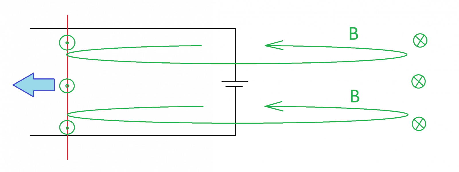

На картинке всегда следует указывать вектор B (магнитного поля) и знаки зарядов, чтобы не запутаться.
Эта картинка как раз демонстрирует то, что "магнитное поле" не следует принимать во внимание, чтобы не запутываться...
Сейчас в "Академии Наук" рассматривается новый "Закон о запрете магнитного поля".
( В этом есть доля шутки...)
Собственно, посмотрите предисторию обсуждения, из которой появилась эта картинка...
Прошу прощения за моё невежество,
правило левой руки применяется к отрицательным зарядам, а правой - к положительным.
Ну хотя бы теперь всё выглядит более логичным...

Так, тогда вот эта моя картинка, получается, тоже неправильная,
ведь по правилу левой руки, на движущиеся электроны должна действовать сила,
направленная внутрь контура, а не наружу.
Кругом обман...
Кругом обман...

Вопросов стало больше чем ответов.
Я никогда не понимал этот магнетизм,
а теперь стал понимать его ещё меньше...
Вот два параллельных проводника с однонаправленным током притягиваются,
а с чего бы? Если рассмотреть силы действующие на заряды, то выглядит так,
что они должны отталкиваться, ведь так?
Это притяжение можно было бы объяснить релятивистским сокращением длин,
но...
Почему тогда не происходит притяжения электрона к проводнику с током,
относительно которого он движется по направлению движения электронов?
Ведь должно же действовать то же самое сокращение длин и он должен притягиваться к проводнику! Но нет...
В то же время сила Лоренца, действующая на заряд, со своими правилами левой-правой руки,
не может объяснить притяжение проводников.
Теперь понятно, почему эти двое на вашем видео отшучиваются и "неразборчиво бубнят" на эту тему - они сами её не понимают...
Вот же жесть...
Похоже и правда надо штопор искать 🙂
