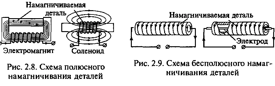

Поясните, что значит "циркулярно"?
Понятно.
В таком виде, как представлено на рис 2.9, из сообщения выше, я не сталкивался.
Обычно, "циркуляционно намагничивается" сердечник тороидального трансформатора. В смысле, геометрии магнитного потока, образующегося в его кольцевом сердечнике.
Схема намагничивания по рис.2.9 представляется маловероятной. В связи очень низким значением плотности магнитного потока, который будет создавать линейный участок проводника с током.

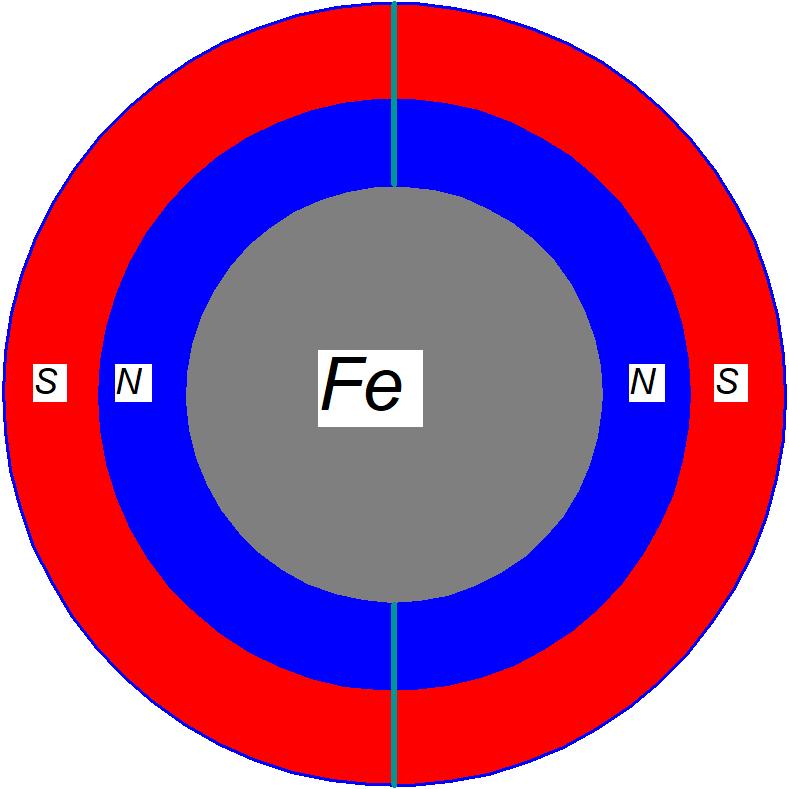

Два полукольца с диаметральной намагниченностью одними полюсами притянутся к железу ?
    46,3 КБ · Просмотры: 175
Да, конечно.
Железо "подстраивается" под конфигурацию магнита. Сколько полюсов и как они расположены на магните, так же, будет и в железе, но с обратной поляризацией.
