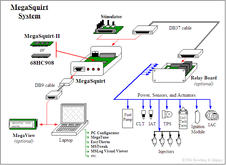

Не надо ждать 10 лет. Вот огромный, по обьему информации, ресурс посвященный самодельному контроллеру MegaSquirt и его модификаций для инжекторного мотора . Все открыто и доступно, шикарный форум.
Американцы - любители форсировок - широко используют его, в том числе и для VW моторов.
Не поленитесь побродить по сайту и ссылкам. Кто планирует использовать впрыск - найдет массу полезного.
http://www.megamanual.com/

Некоторые доработанные автомобильные системы впрыска позволяют записывать в микроконтролеер несколько программ 2-е, 4-е (обычно рэйсеры туда записывают экономичный и форсированный режим)
Переключатся между ними можно без перезапуска контролера и двигателя.
Нужно будет записать в каждый контроллер половииый режим управления форсункой и полный.
Переключатель режимов необходимо будет подключить к соответствующим контактам переключателя ручного управления, (Выкл , 1 , 2 , 1+2. )
И разместить его на приборной доске.
Естественно у каждого блока форсунок соответственоо должен быть свой бензонасос и топливная магистраль, и у каждого контролера своя группа дачиков.
Каждый контур управления ДВС должен обеспечивать нормальную работу двигателя при отключени другого.
