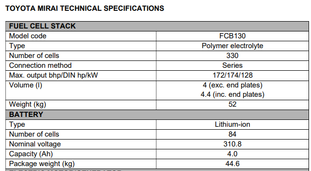

афиг самолету не нужен гибрид. Ограниченно имеет смысл в системах многовинтовой тяги, тяжёлых мультикоптерах, например, для увеличения дальности/продолжительности при заданном взлетном весе. Но и то, тяжелый мультикоптер по цене и прочему уже становится сравним с вертолетной схемой, а она может быть более эффективной. Так что пока АКБ не совершат качественный скачек электричкам ничего не светит. Есть еще надежда на топливные элементы. Китайцы уже ими вовсю торгуют. В тч и для сравнительно небольших бпла. Пока только водород, но работы идут и над метаном, например. Они должны быть доступнее.
Топливные элементы на метане - уже вполне себе есть, КПД у них уже сравним или выше, чем у связки ДВС+генератор, но удельные (массовые) характеристики пока не очень (как и стоимость).
Сам по себе криогенный метан - уже неплохо освоенное топливо, с массовой эффективностью примерно как у дизельного топлива (- большая масса баков / теплоизоляции, + большая калорийность).
Гибридная схема - лучше подходит конвертопланам, а не мультикоптерам, обеспечивая крейсерский полёт (возможно, и подзарядку стартовой батареи) от первичного энергоисточника.
Так что, вполне вероятно, что еще при жизни мы увидим летающие конвертопланы/гибриды на СПГ с топливными элементами, буферной батареей и электродвижением.
