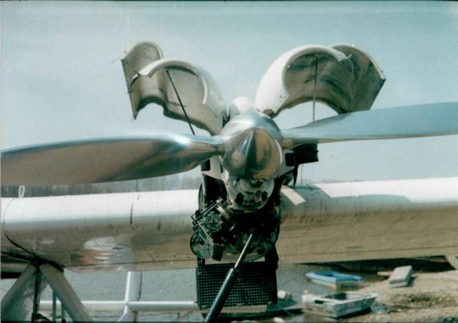

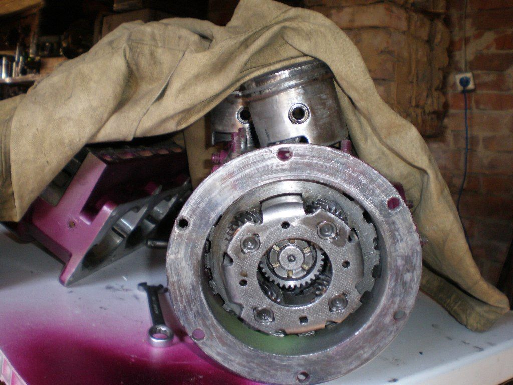

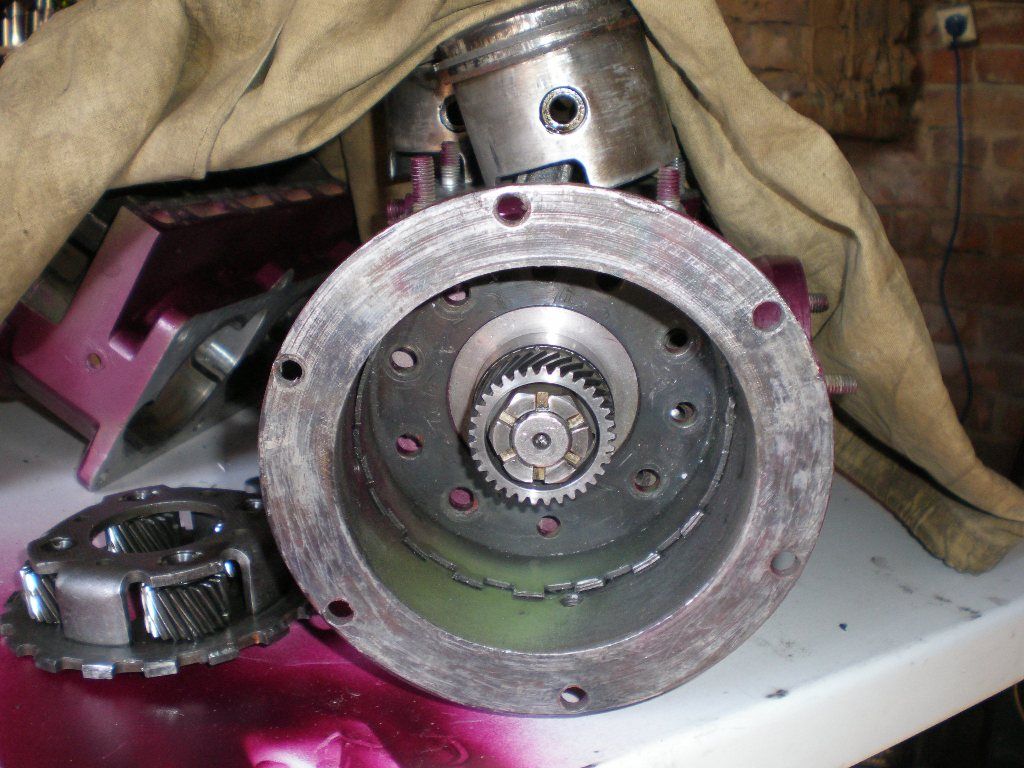

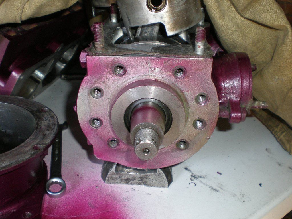

Вес редуктора 8кг.
    115,4 КБ · Просмотры: 135
    137,4 КБ · Просмотры: 176

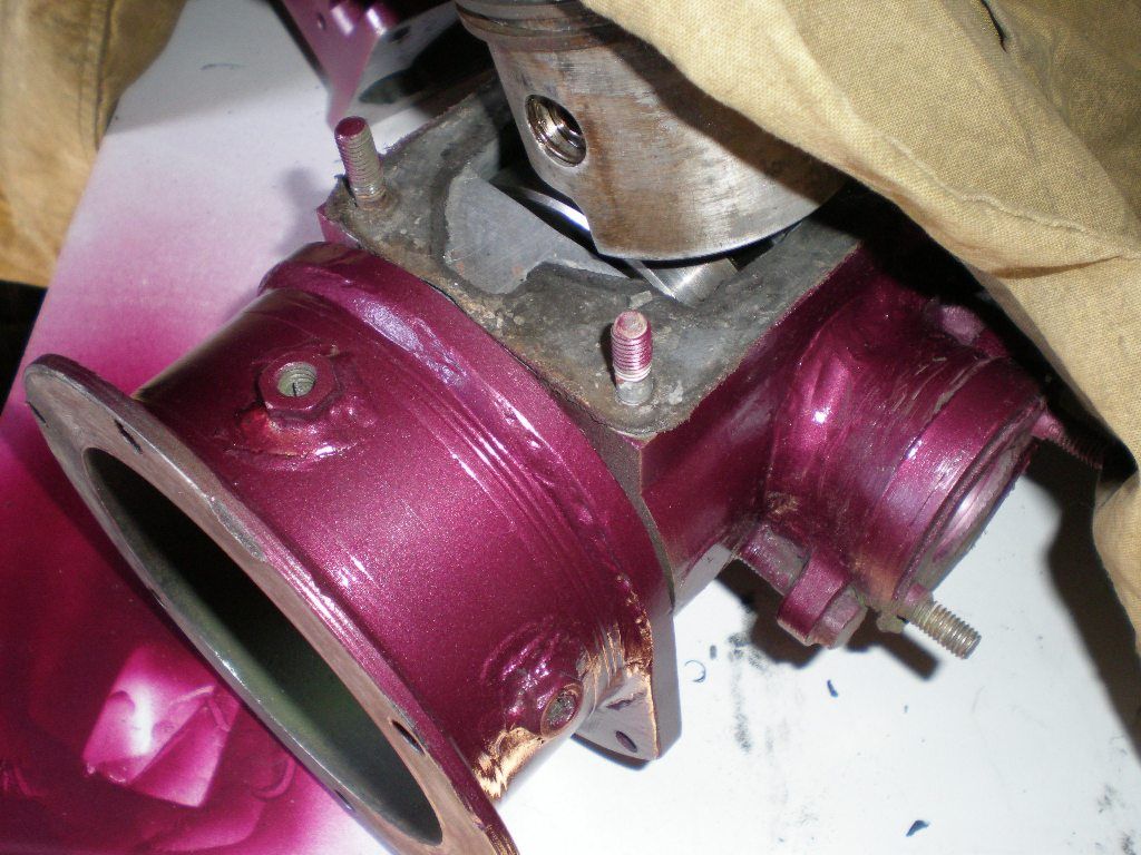

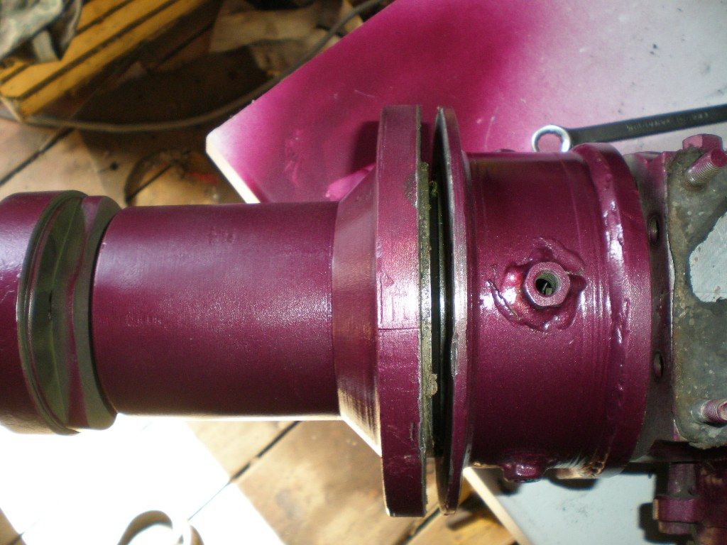

У меня сделано так.
    143 КБ · Просмотры: 140
    141,5 КБ · Просмотры: 175

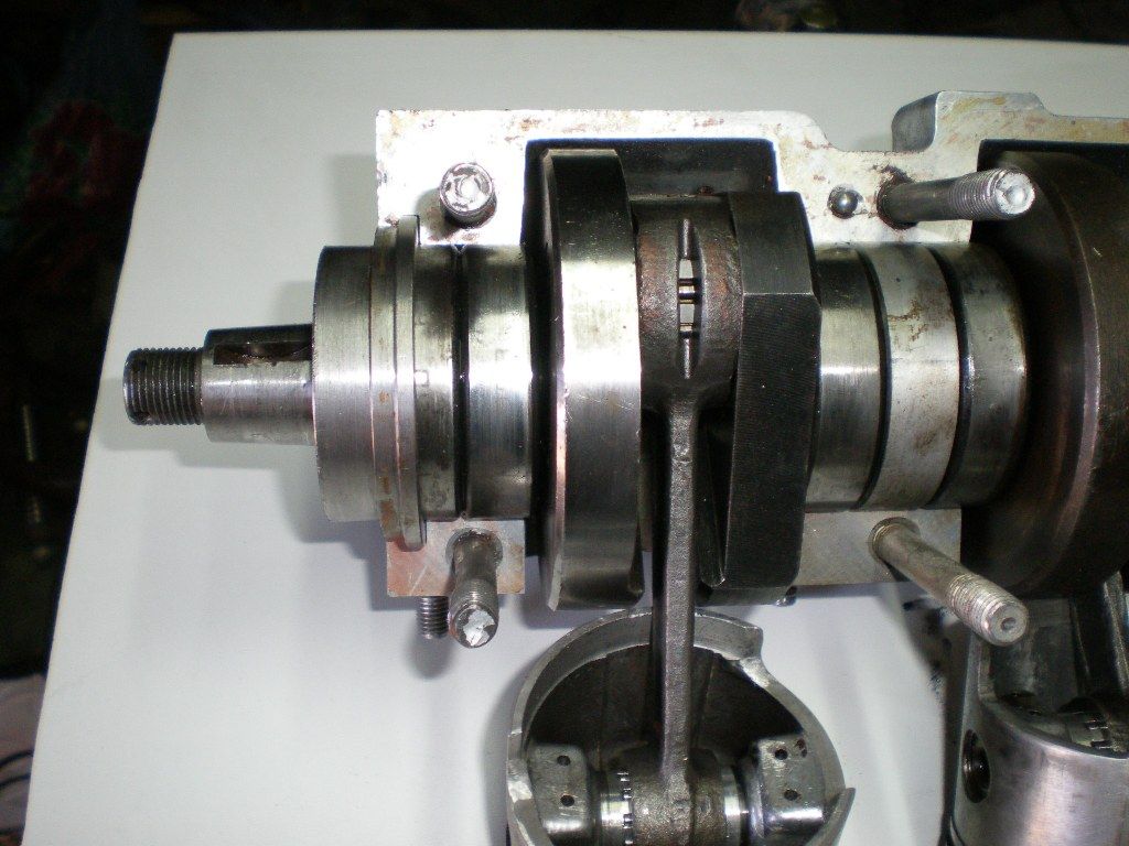

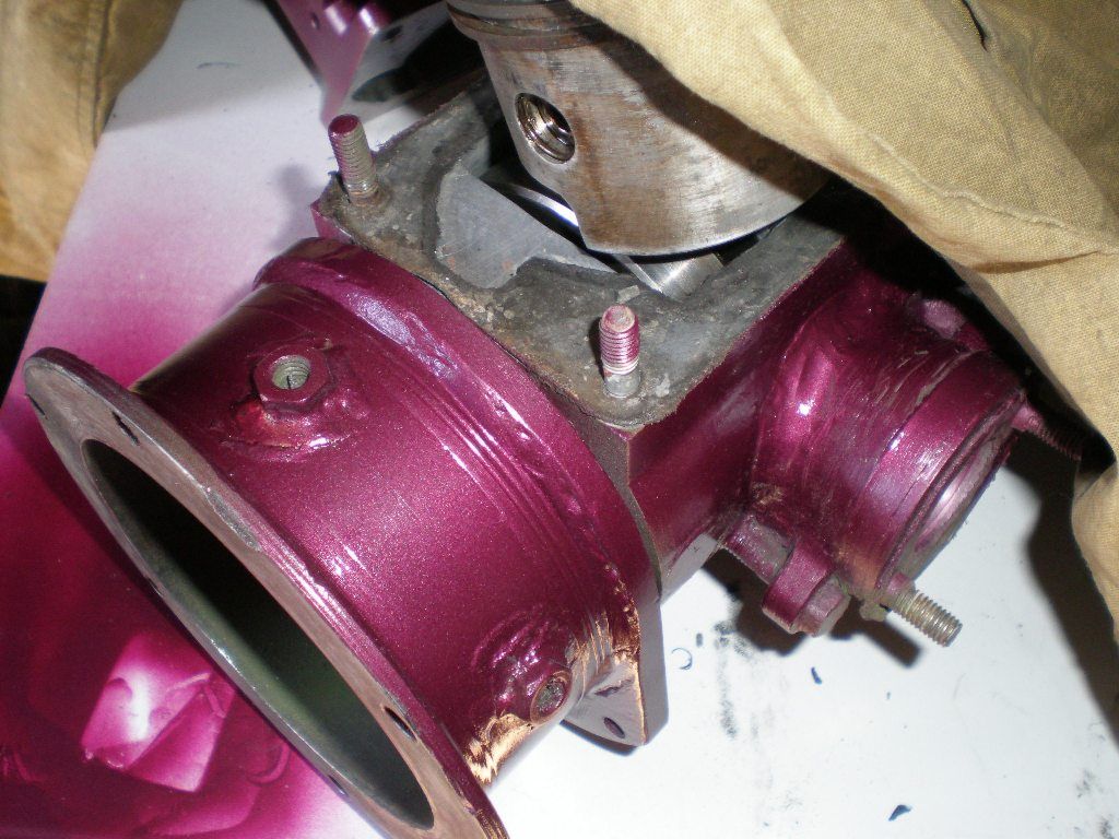

А у тебя как?
    136,7 КБ · Просмотры: 152
    143 КБ · Просмотры: 137
Нету скинул вот последняя.
    128,2 КБ · Просмотры: 142

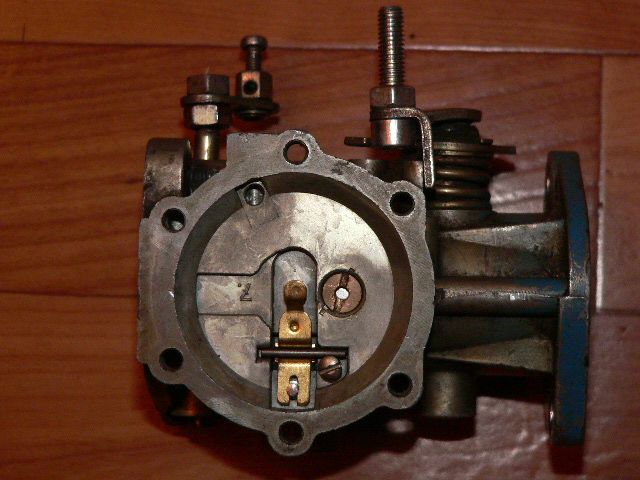

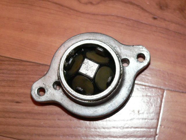

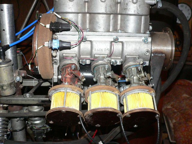

огромное спасибо   редуктор я зделал а вот двигло завести не могу не берет топливо
янеж. Не берёт? В карбюратор не поступает? Сделай фото с другой стороны.
не могу понять че ему надо ..не забирает из камеры  смесь ....через распелитель ....не открывается клапан  думаю что не хватает разрежения в камере  хочу подогнуть рычажок
    50,3 КБ · Просмотры: 146
    52,7 КБ · Просмотры: 155
У меня мотор "Привет-22" с таким карбюратором тоже не запускался. Вспышки были только когда мембрана располагалась внизу. Как я понял, карбюратор был спроектирован именно для такого положения. Иначе бензин будет просто литься во впускной коллектор самотёком.
он у меня не как не хочет ни вверху не внизу мембрана..   может что не горизонтально стаит .....а под 30 градусов вниз смотрит
янеж/а под 30 градусов вниз смотрит. Сделай переходники.
Для начала проще подложить что-нибудь под переднее колесо телеги, чтобы карбюраторы были горизонтальны. А вдруг дело не в этом, а в зажигании, например отсутствует, или не вовремя?
Mikeram.Посмотри внимательно на фото они(карбы)стоят 30гр. вниз да ещё и боком.
завел седна как положено горизонтально ..... все кей заводится...... хочу поставить птрубки от урала три штуки
интересно как у них работает
