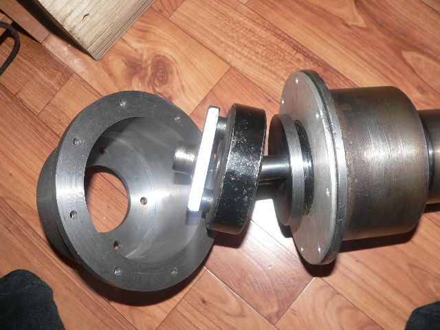

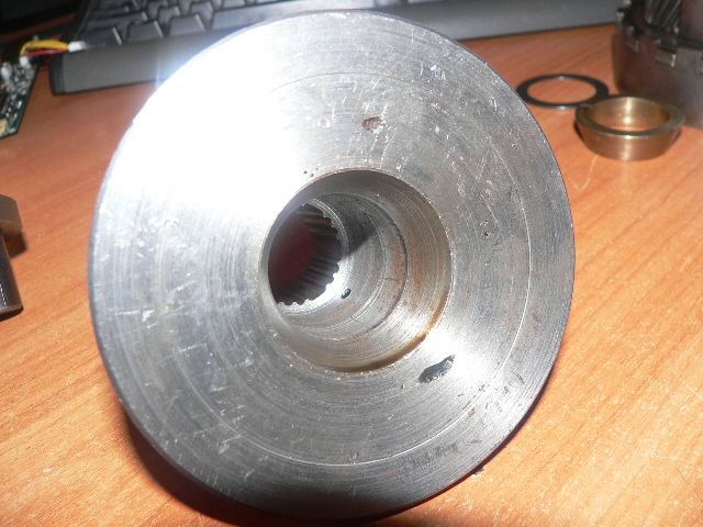

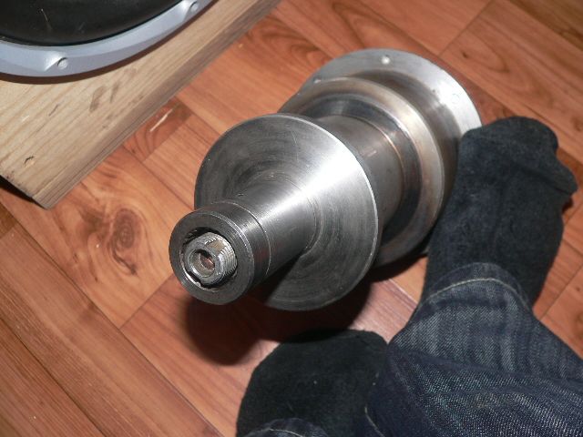

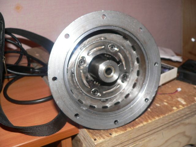

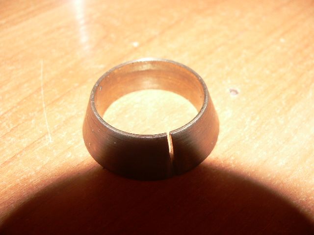

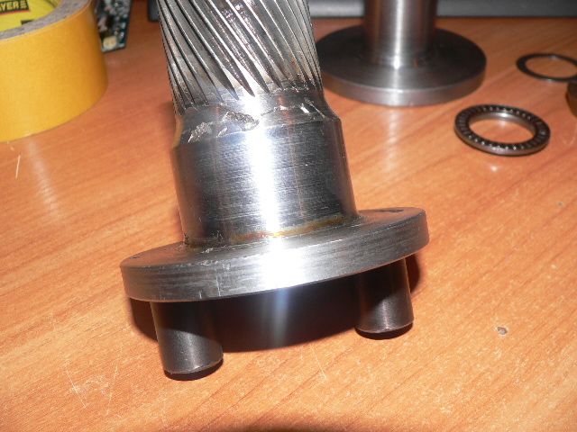

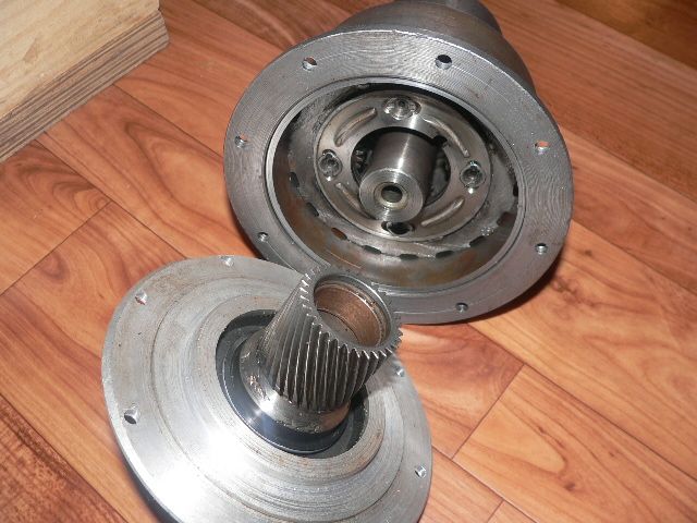

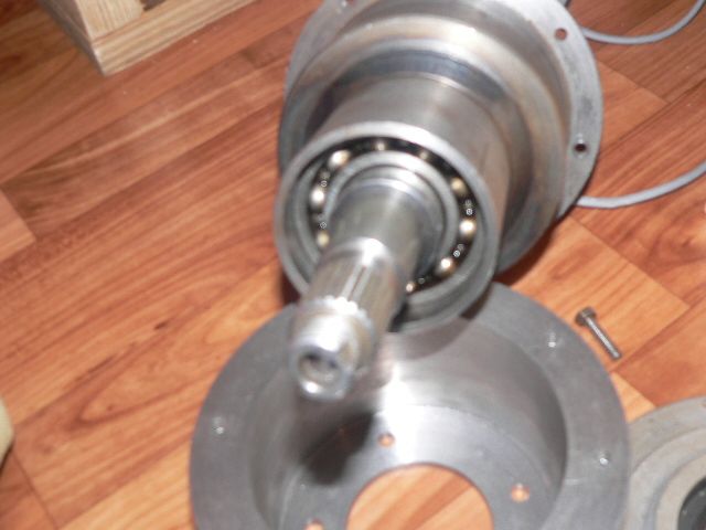

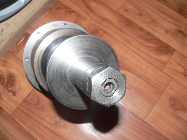

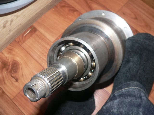

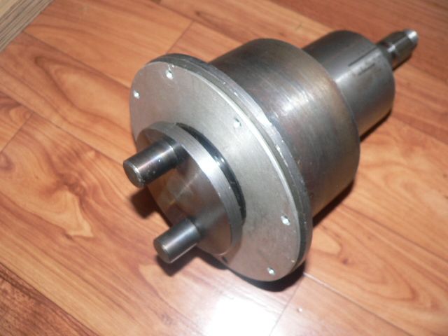

конечно ещо не доконца доделан не облегчен и тд  слушаю мнения
она не вся термообработаная сварено нержавейкой

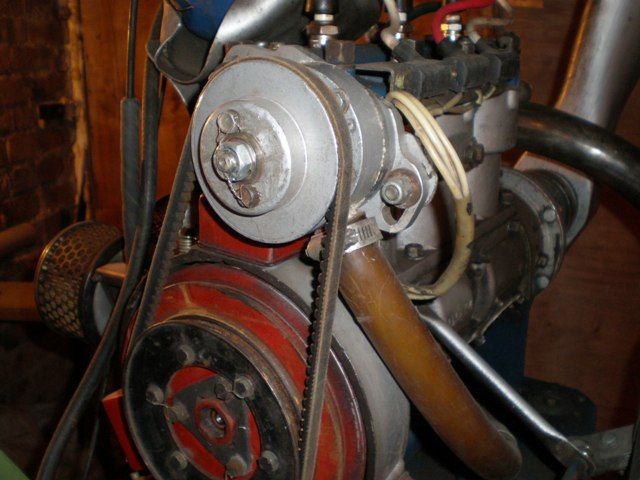

graf2008. Судя по фото2 ты сделал на квадрат.Ты собирался делать редуктор с другой стороны. Дело в том,что я летом разобрал двиг и понял у моего стоит щека вала(со стороны квадрата)такая же как со стороны зажигания только проточена под нужный размер.Ты все лето молчал,я не счёл нужным печатать. :-?

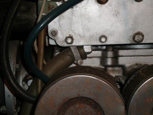

привет  я и про то и говорил что у тя там вал новый стаит.  интересно он цельный или свареный  если разберал  можешь нарисовать куда вода вход выход и от чего помпа стаит
graf2008.Вал разборный не сварной.Помпа самодельная,крыльчатка помпы заводская. Жидкость входит в головку,а выходит внизу под выхлопным коллектором.Сын в тур поездке вернётся сделаю фото.
не в смысле разборный он заново в щеку впресован или просто где был кватрат там впулку сварили
graf2008.Да заново перепресован.Щека стоит от другого вала.
graf2008 А ты его не взвешивал? На фото он смотрится массивно.Я хочу свой снимать взвешивать,а на его место поставить как у ротакса.
взвешывал  общий щас 13 кг дойдет думаю до 10 кг  (ну судя по ротаксу из  всего инета доверия у меня нет к класу б)
graf2008.Да, думаю, вес планетарного великоват. Вот когда взвешу тогда и определюсь. Ты свой двигун заводил? Зажигание, какое? Телегу сделал? У тебя запуск стартерный?  Мой планетарный тоже надо облегчать. Иван.

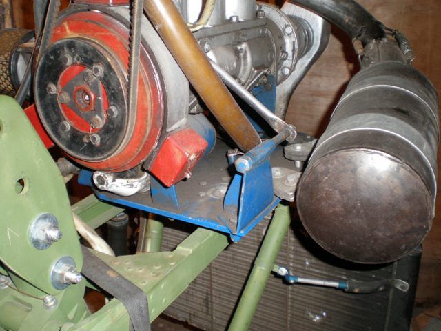

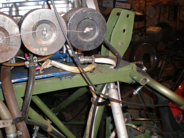

а можно фото моторамы вашей . Зажыгание у меня от машины  08 с электроным опережением(самодельное на pic16f48) .Пока не заводил . Телега почти готова(одноместная)телега тругая новая .запуск стартерный акомулятор 18ампер
По охлаждению. 1) Вход
                         2) Выход
    55,1 КБ · Просмотры: 151
    47,1 КБ · Просмотры: 148
Моторама
    62,1 КБ · Просмотры: 151
    62,5 КБ · Просмотры: 149
