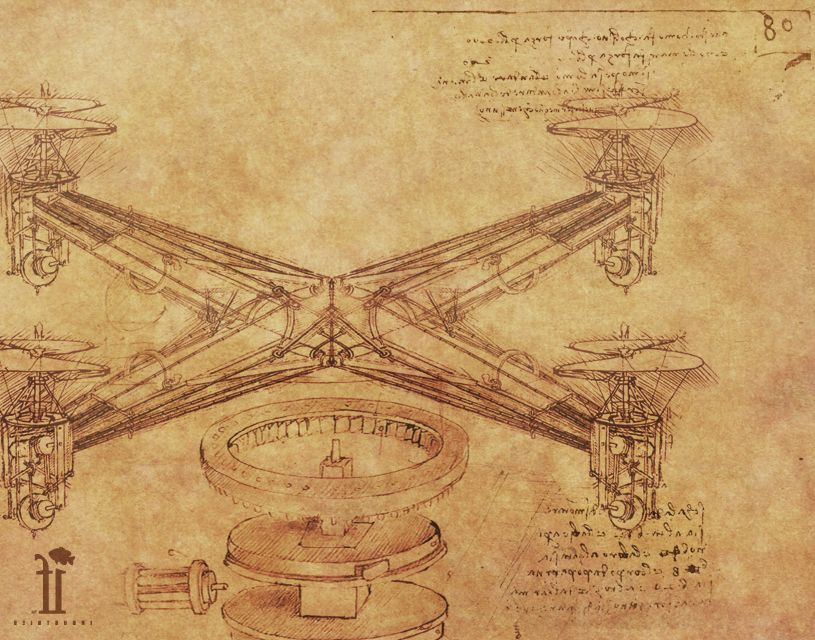

Пятьсот лет назад
    113,2 КБ · Просмотры: 347
Этто,.. кажется,.. квадрокоптер? 🙂...   Ну что сказать –  гений!
