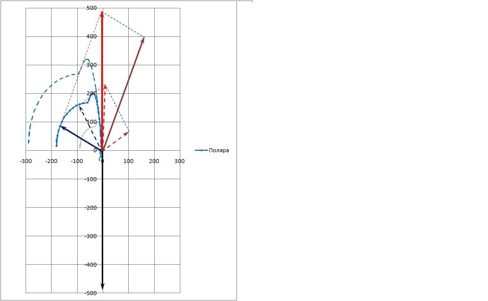

    На первом рисунке снизу левей оси Y  поляра аэросил обычного самолета весом G = 500 кгс из круговой обдувки при некой горизонтальной скорости V.  Пунктирные – это такие же точно поляры, но на другой скорости. Поляра дана в натуральном масштабе, а не как в атласах 5 к 1-му. Соответственно, радиус-вектор к любой её точке это сила на крыльях на этой скорости при угле тангажа, как у вектора справа, который есть тяга винта, параллельного хорде. Самолет при пунктирном параллелограмме сил – не в равновесии: вдоль оси Х – он почти в равновесии, а сил вверх недостаточно, чтоб скомпенсировать тяжесть G.
     Что нужно сделать для равновесья на этой скорости? – Надо скабрировать, увеличив тем самым угол атаки, получить б[ch8000]льшую силу сопротивления крыльев вдоль оси Х, и скомпенсировать ее б[ch8000]льшей тягой винта, так чтоб сумма подъемных сил у крыла и винта была равна весу G: большой параллелограмм со сплошными стрелками.
    На следующих двух графиках на 2-м рисунке показаны ещё две равновесные конфигурации с разной скоростью V, и понятно, что комбинируя тягу-тангаж, равновесия можно достигнуть всегда, что нам и показывают пилотажки.
    Но, при этом, каждой скорости V  соответствует одно единственное равновесное сочетание тяги и тангажа. И в течении перехода на взлете угол атаки крыла пробегает  без перерыва по всем углам от 90° на висении до нормальных летных углов. В том числе он проходит всю гамму штопорного обтекания от плоского до срывного. Этим – все сказано.
    Присмотритесь к кадрам 0.12 из первого ролика; мы видим как он "подрагивает крылами" – это он хочет сорваться в штопор, но пилот, за счет корневых частей флаперонов, удерживает его в неустойчивом равновесии. То есть, классический самолет с ВВП за счет тяги винта на каждом взлете-посадке с неизбежностью попадает в срывные режимы. Что несовместимо с дилетантизмом – залогом старости, до которой на нынешних личных ЛА пилоты профи не доживают.
    А что у Блэкфлая?.. А у Блэкфлая весь переход происходит на летных углах! И в этом его гениальность в сравнении с Бреге: Бреге обдувом затягивает углы, а Блэкфлай их создает. И нелепая в плане Су обдувка почти некривого крыла при любом сочетании скорости и тангажа сохраняет их летными  (с положительным градиентом Су от [ch945]).
  Продолжение следует.

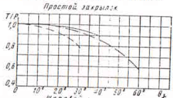

Вот график из Золотько по обдувке средняя кривая для двух винтов на полуразмахе
как видно при отклонении простого закрылка на 60 град (хорда закрылка не указана но обычно около 20%.) потери тяги со 100 до 60%
Раз есть крылья с полным обдувом можно вообще управлять закрылками и рулями типа "крокодил" без изменения тяги двигателей.
Оставить 1 крыло в ЦТ как в самолете и сзади небольшой стабилизатор с обдувом и управлять по крену и тангажу только аэродинамическими поверхностями.
А с более длинным крылом, полностью обдуваемым, можно взлететь и в "перегрузочном варианте" при разбеге 2-5м за счет приращения ПС от обдувки.

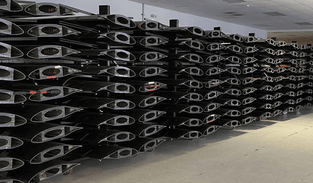

У успешного проекта склада нет.
Верно подмечено.
Если на складе предприятия скапливается огромное количество калош (галош), то это означяает, что они и на фиг ни кому не нужны.
Веха позитивных, разлетающихся от восторга, соплей 🙂
Верно подмечено.
Поправочка , ДИЗАЙНЕРСКИХ ПРОРЫВНЫХ калош 🙂
Это вам . . . и не цаговские импотенты.
А вот за оскорбление вполне уважаемой организации - нах снести все эти розовые сопли прорыва и успеха...
На ютюбах и фейсбуках и за малое сносят нахрен без обьяснения
