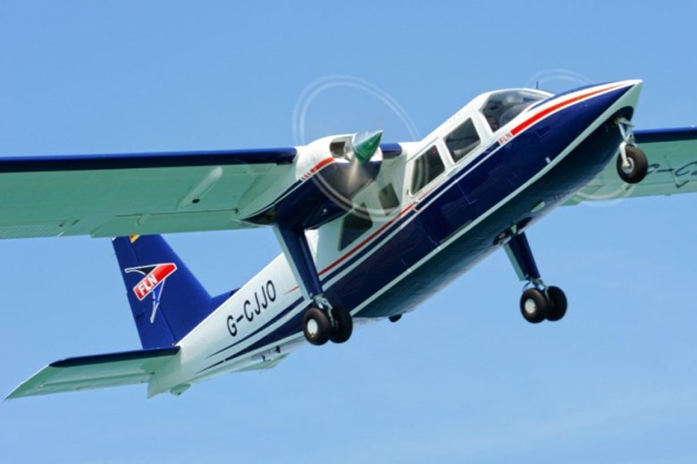

Английский самолёт местных авиалиний. Знаменит тем, что на нём совершается самый короткий авиарейс в мире - 2 минуты между островами Вестрей и Папа Вестрей на севере Великобритании. С попутным ветром удавалось долететь меньше чем за минуту.
С разработкой не тянули. Первый полёт 1965 год, а в 1967 уже сертификат типа и первая поставка.
И как они умудрялись жить без компьютеров 🙂
Воздушная маршрутка пришлась по душе авиакомпаниям. В общей сложности за 59 лет было поставлено 1280 самолётов.
Была так же версия с ТВД А-250, но её тираж не превысил 5% от общего производства. Заказчиками её были в основном государственные структуры.
Есть утверждение что своим успехом самолёт обязан низкой цене. Основную работу делали румыны на заводе IRMA в Бухаресте, а англичане вроде как только шильдики "Made in England" прикручивали.
Тем не менее в 2023 году производство BN-2 в Великобритании возобновлено. Уже есть 15 твёрдых заказов. Цена 2.4-2.5 миллионов долларов. То есть в 1,7 раза дешевле одного известного отечественного самолёта МВЛ. И тут уже не скажешь что BN-2 такой дешёвый потому что его румыны за еду собирают... 🙂

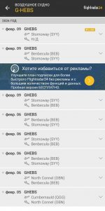

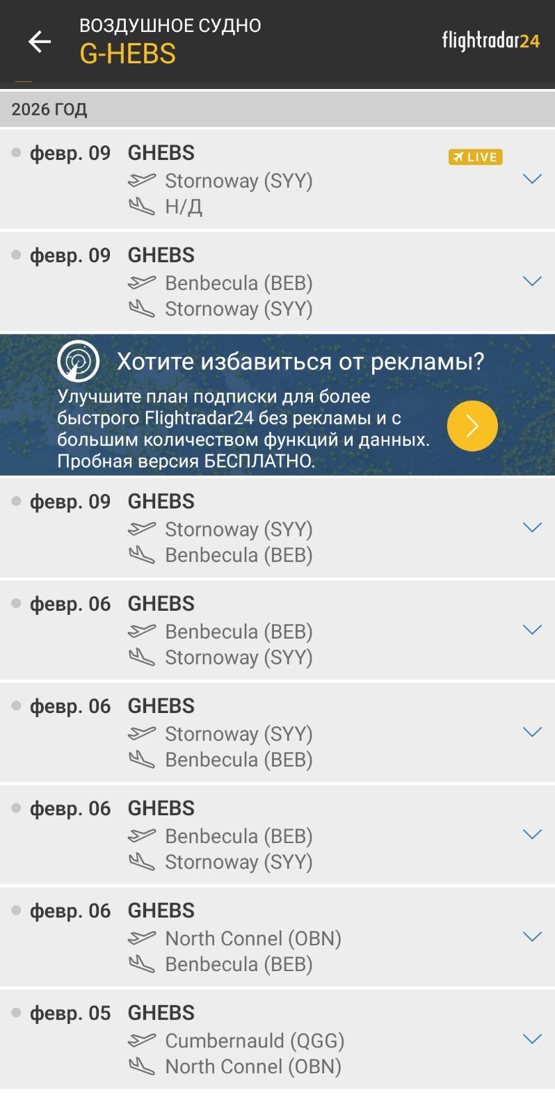

Тем не менее над над Европой они вполне себе летают. Я бы даже сказал регулярно.
