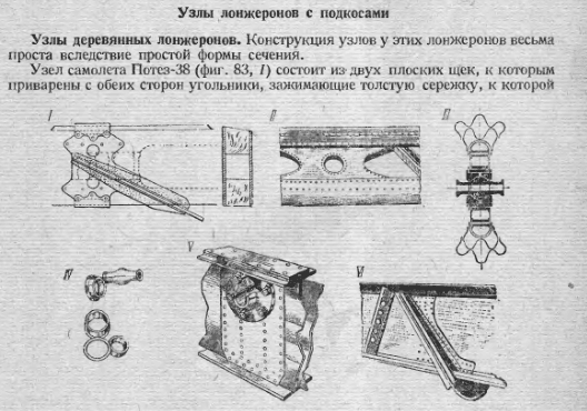

Такая схема характерна для деревянных конструкций. В металлических крыльях обычно 1 ухо и вилка подкоса соответственно узкая.
Обычно  в  месте  стыковки  если  вильчатый  подкос  стоит  трубка, которая  распределит  нагрузку.
А мы конусные плотные втулки распорные поставили. В соответствии с изг. моментом.

Vladimir1950 я имел ввиду гостовские ,цементированные болты.
Это очень опасное и неправильное решение. Болт, в данном случае, работает на изгиб.
Тут более правильным решением является кардан или изменение конструкции.
