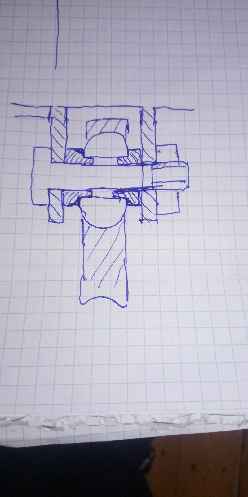

Я на своей технике делаю так и затягиваю , пойдет такое решение??
Втулки цилиндрические точу на токарном вымеряя все по месту, наверное небольшое сжимание ушей допустимо в пределах погрешности токарного станка? Вообщем когда собираешь такую технику как самолёт, нужно иметь хотябы небольшой такарный станок в мастерской, таких моментов при сборке хватает, а серьезные детали с термообработкой и пр. конечно заказываю спецам

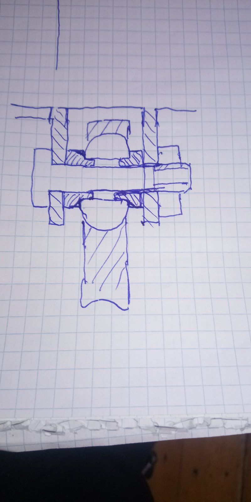

Из каких соображений вы поставили промежуточные втулки и уменьшили диаметр болта?
Ну болты ставлю по нагрузке а шски следующего размера и это в тех местах где шс будет отклонятся или крутиться на большие углы , такое бывает когда оси непараллельные или не в одной плоскости
Зачем? Вы установкой ШС следующего типоразмера уменьшили рабочую площадь сечения "уха", уменьшили площадь контакта яблока ШС-а с телом болта, соотвественно увеличили наряжения во всех элементах соединения. Увеличили суммарный люфт в соединении. Усложнили технлогически, Втулки должны быть под посадку, притом по двум поверхностям. Не совсем удачное решение. А, главное, еще раз - Зачем?
Наверное затем, что если болт диам. 8 мм вполне держит на срез, то ножка шарнирного наконечника с резьбой М8 уже совершенно не внушает доверия, а М12-уже другое дело! 😉
Люфта там нет совсем в затянутом состоянии, и да дико извиняюсь, это не для подкоса крыла, у моего в тягах управления, в приводе цпго
Да так и есть в приводе цпго
