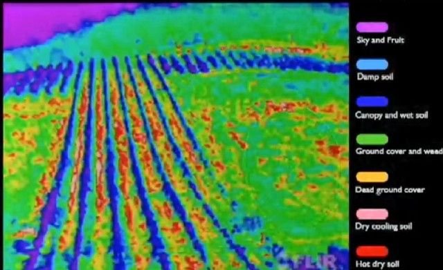

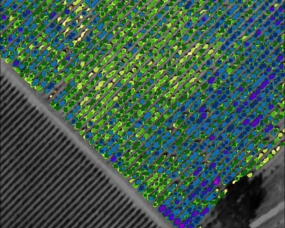

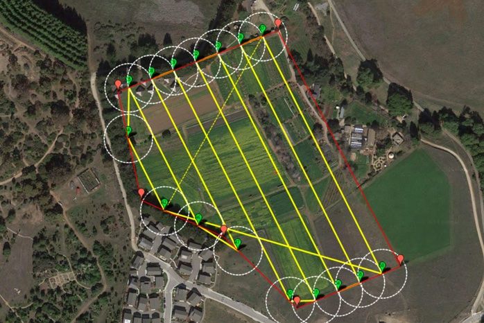

С одной зарядки он летает 40 минут. Каждые 10 минут заканчивается 20 литров раствора. Так что это уже 80 литров и 16 га в час. К тому же он анализирует поле камерой в разных спектрах и понимает где прыскать больше, а где меньше.

На  малых  открытых  площадях  наверно  это  и  имеет  смысл, а  вот  как  быть  с  закрытыми  полями, горбатыми, оврагами, а?   Считаю, что  только  полный  робот  сможет  выполнить такие  задачи  или  БПЛА  должен  летать  по  сканированному полю  с  нанесением  всех  препятствий,  погоды  в  данный  момент,  свойств  данного  химиката  и  много  ещё  чего  ....................а  пока  только  с  человеком  на  борту , уж  больно  чего  приходится  менять  прямо  в  полете  в  зависимости  от  обстановки. :IMHO
