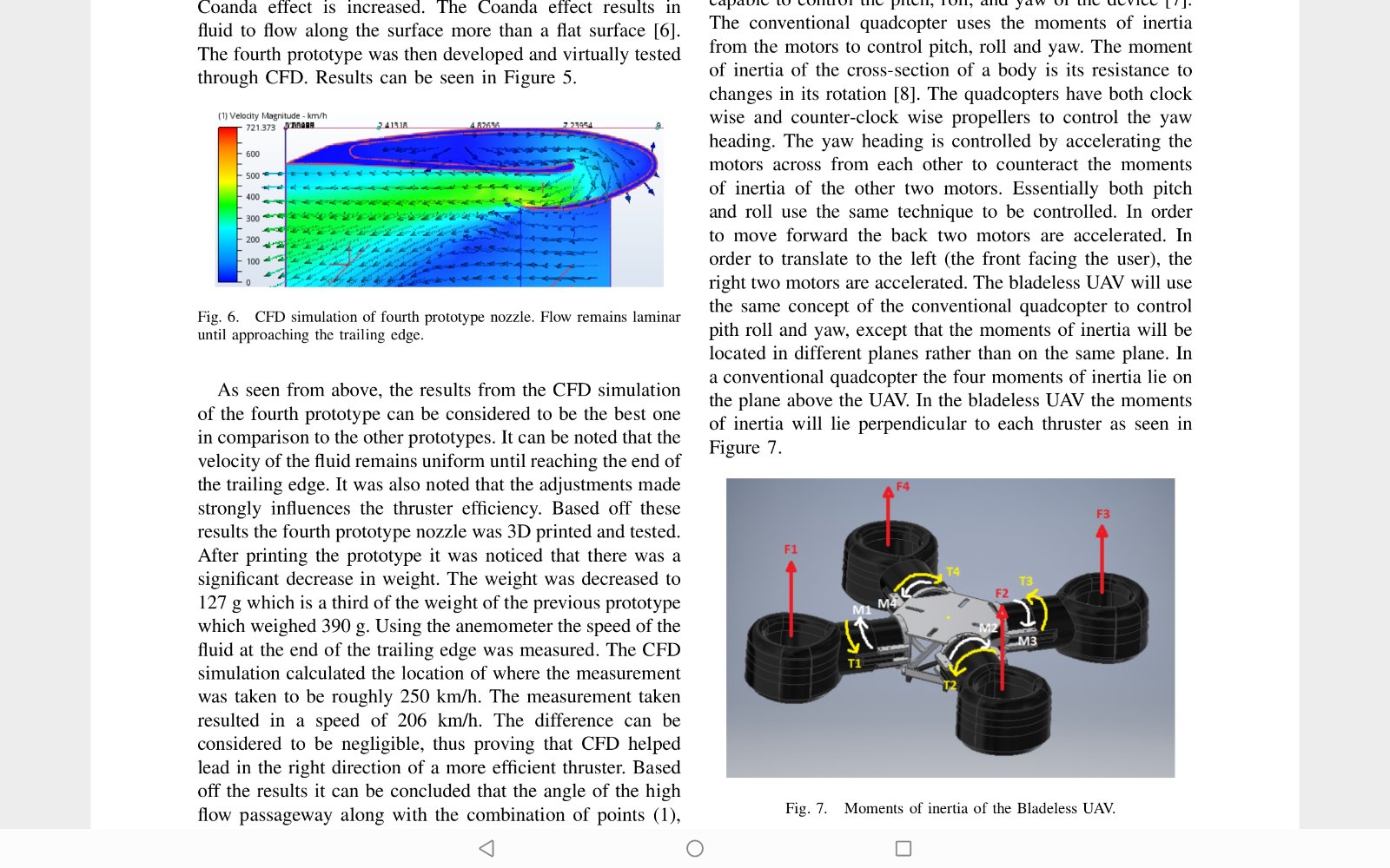

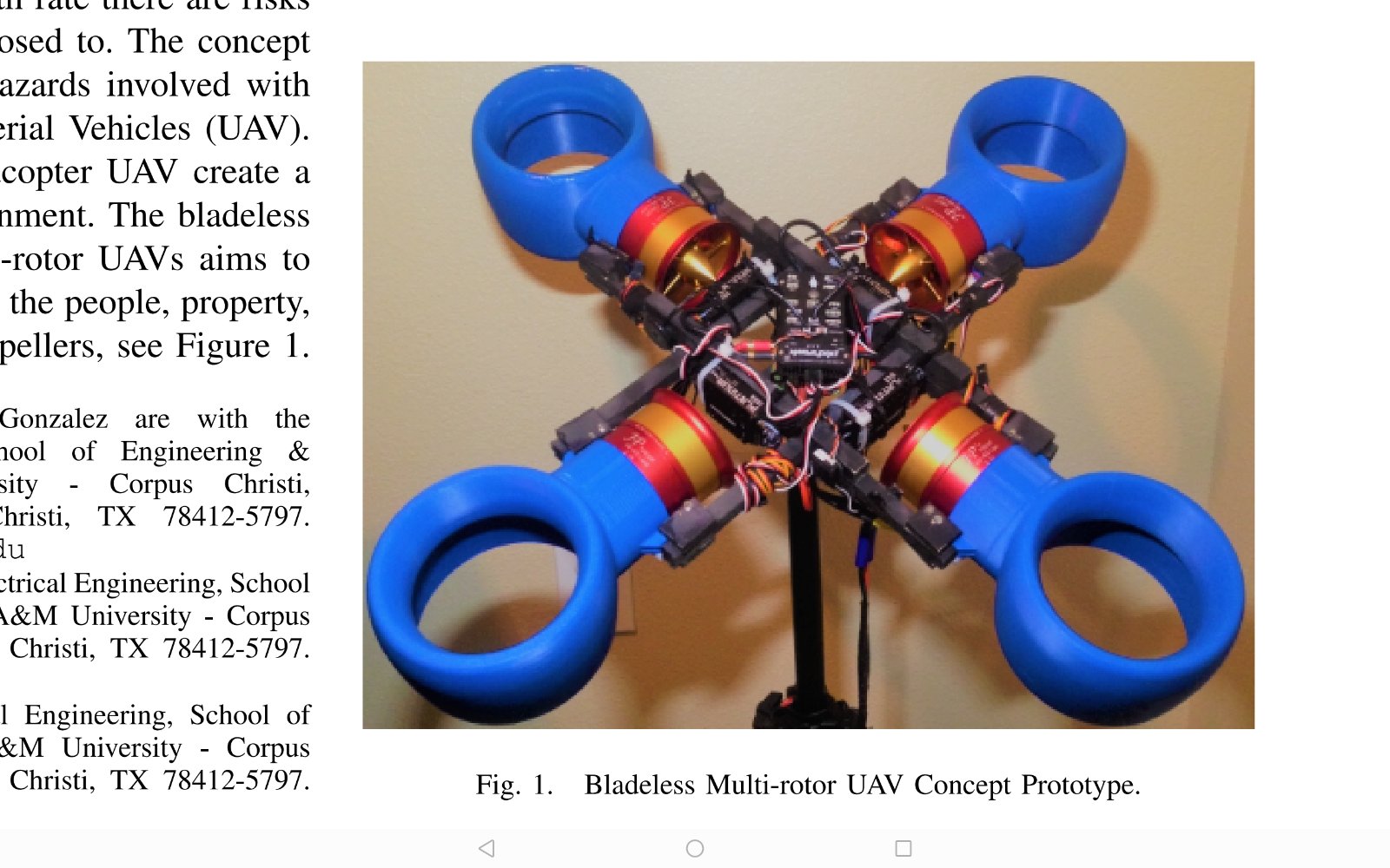

Попалась свежая статья, о применении безлопастных вентиляторов в качестве движителей на БПЛА.
Однако, в предложенной в статье схеме предполагается использование ГТД малой мощности, как источника сжатого газа для эжекторов, что само по себе дорого.
Предлагается к рассмотрению возможность оптимизации стоимости таких ЛА, путем перехода на использования монотоплива - например, раствора карбамид/аммиачная селитра, либо перекиси водорода. Главным плюсом такого подхода является возможность радиального снижения стоимости силовой установки - фактически, для квадрокоптерной схемы, в составе СУ останется следующие элементы - каталитический реактор для разложения монотоплива, турбогенератор с вихревой турбиной для энергообеспечения бортовой аппаратуры, 4 дроссельных заслонки для обеспечения управления, и 4 безлопастный вентилятора (эжектора) .

Чем меньше скорость воздуха на выходе из вентилятора - тем выше КПД. По тексту статьи - авторы получили 20м/с на 175мм вентиляторе и тягу 44Н, что даёт тяговый кпд на висении (примем скорость 1м/с) равный 2/(1+20/1)=0.095. При скорости 20м/с - тяговый КПД приближается к единице.

Насчёт тягового КПД: какая разница, если он не влияет на тягу и соответственно не влияет на удельную тягу (отношение тяги к подводимой мощности)? У винта мы тоже можем сделать тяговый КПД 100%, если поместим в диффузор. Но никто так не делает, потому что это имеет цену в виде сопротивления. Голый винт в полёте эффективнее (а на висении всё же в кольце, если вес кольца невелик).
А почему не 0,1 или 0,01? Тяговый КПД на висении - нонсенс. На висении важна только удельная тяга. Сколько кгс тяги можно создать одним кВт мощности движка. То есть чтобы выиграть по эффективности, наш движитель должен позволять создать ту же тягу при меньшей мощности, чем сопло. А он не позволяет, я правильно понял?

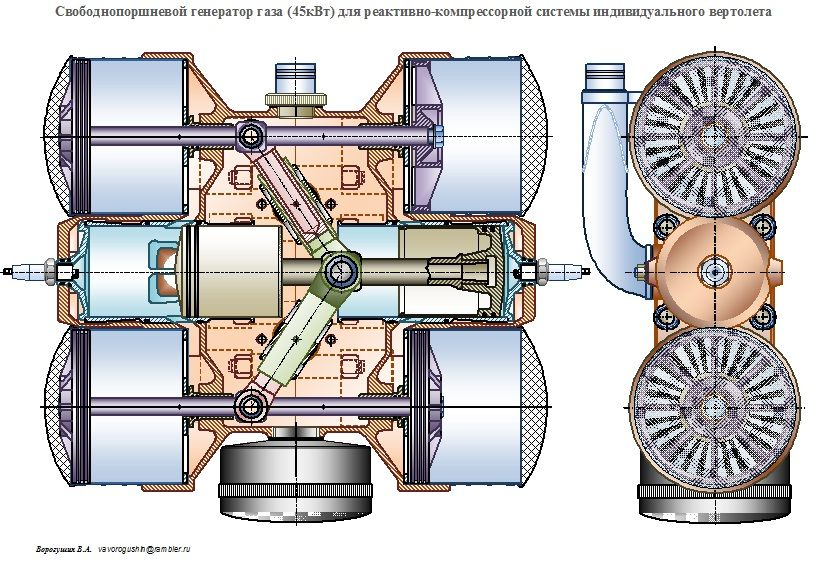

Свободно-поршневой компрессор - может рассматриваться как альтернатива поршневому ДВС с компрессором, у него лучше отношение мощности к весу.
Так как для рассматриваемого движителя нужен именно сжатый воздух - промежуточное преобразование в мех.энергию вращения коленвала - явно излишне.

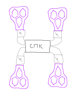

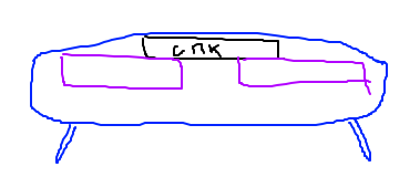

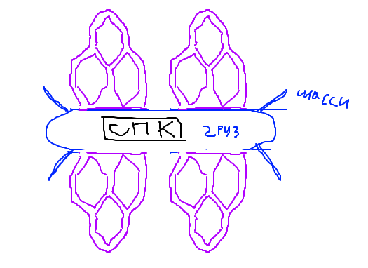

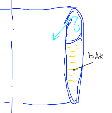

Т.к. оптимальный для заданного давления рабочего тела (и ширины щели сопла - определяемой конструктивно) диаметр кольца вентилятора ограничен - то для достижения заданной тяги целесообразно компоновать единичные вентиляторы в сотовые панели, придавая им близкую к шестигранной форму. При этом, неиспользуемую для подачи сжатого воздуха часть сечения вентиляторов - целесообразно использовать в качестве топливных баков.
Общая компоновка:
схема силовой установки (подача воздуха от свободно-поршневого компрессора, регулировка расхода по группам движителей - дроссельными заслонками):

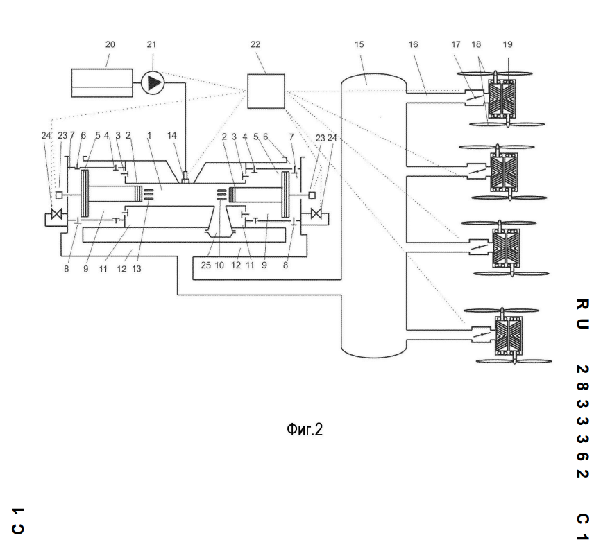

почти в ту же кассу, только с пневмодвигателями для винтов (патент РФ 2024г RU 2833362):

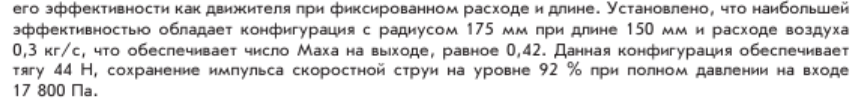

Возвращаясь к вопросу эффективности таких безлопастных движителей, и принимая результаты авторов статьи за достижимые и близкие к оптимальным (см. ниже):
получаем, что для достижения тяги 200 кг (и режима висения аппарата такой массы) - нужно примерно 44 таких модуля, т.е. четыре сотовых панели по 11 модулей в каждой. Расход воздуха с избыточным давлением ~20кПа (прибавим немножко на потери в каналах панелей) при этом составит ~13.5кг/с, что даёт объёмный расход около 10м3/с.
Если ИИ мне не соврал, то компрессор на такое давление и расход скушает ~280 кВт. Что, как бы, овердохрена для ЛА массой в 200кг.
Удельная тяга порядка 0.7кг/кВт, против ~ 4 кг/кВт для воздушных винтов нормального диаметра, или 2 кг/кВт для импеллеров (данные из статьи К вопросу о теоретическом пределе эффективности воздушных винтов и импеллеров).
Возможно, если пересчитать эти движители под большие давления рабочего тела, и меньший массовый расход - картина будет не столь печальной, но пока так...

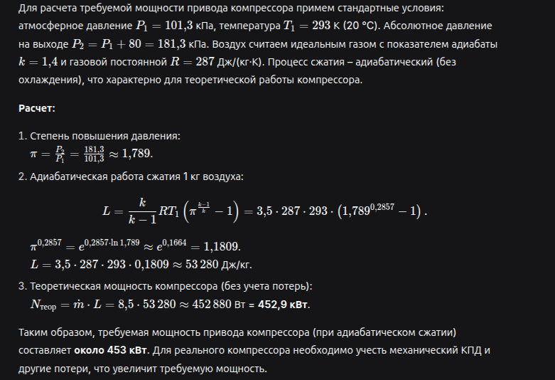

Если попробовать прикинуть под второй вариант просчитанного авторами движителя, то при радиусе одного тягового модуля 100мм, тяге 80Н давлении на входе 78кПа и расходе воздуха 0.3кг/с - на ЛА массой 200кг нужно примерно 28 модулей, по 7шт на каждое крылышко.
Требуемая мощность привода компрессора при этом (~80кПа, расход ~8.5 кг/с) составит порядка 450кВт 😱.
Всё бы ничего, но СПГГ на такую мощность - это вряд ли сильно меньше чем 500кг. Вывод - не полетит.
На перекиси, если задрать давление тягу единичного модуля, и сократить тем самым массовый расход - полетит, но недолго.
