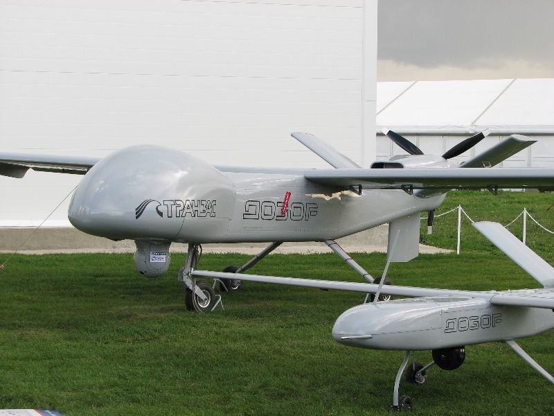

defond,задача в принципе решена,прецеденты есть.Возможно,и изобретать ничего не надо,стоит лишь связаться с конструкторами аппарата.
http://www.reaa.ru/cgi-bin/yabb/YaBB.pl?num=1283409496
http://www.youtube.com/watch?v=PIu0_Jy4eh4

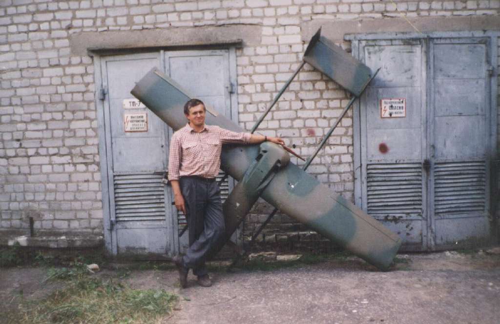

Может этот подойдет 630 кг полетная масса, есть и поменьше 130 кг, полезная нагрузка 16 кг + 25 кг топливо. Если топливо поменьше, на пол часа около того, расход 5 литров в час.
    73 КБ · Просмотры: 112
Интересно. 🙂
Так понимаю, у Вас это макет? За основу брали американскую машину? Обводы очень похожи.
630 кг, это очень много. На самом деле я рассматриваю варианты с полезным грузом (без учета электроники) от 50 до 100 кг жидкости/химии. Время полета при полной загрузке 30 минут.
Теперь объясню по поводу 30 минут, раз это вызывает такой интерес. 🙂 Заправляться химией на аэродроме и потом долго лететь до поля и обратно - абсолютно бессмысленно. Поэтому работа с химией будет в районе поля. Соответственно время подлета пара минут. Работа - еще 5-15 минут. Посадка - еще 5. Плюс 5-10 минут, на всякий пожарный. Вот и получается, что при работе с химией в поле нужно около 30 минут.
Если БПЛА будет использоваться для других целей, то баки под химию меняются на топливные, а 50-100 литров топлива для БПЛА, при расходе 5-10 литров в час, это полдня без дозаправки.
Поэтому и пришел к выводу о 30 минутах.
Если мои выводы не верны - аргументируйте, будет очень интересно.
Теперь по поводу самостоятельной разработки БПЛА... Спасибо всем, кто ответил, но в результате Вы добились прямо противоположного. Если до открытия ветки я данный вопрос рассматривал, то сейчас я склонен отказаться от самостоятельной разработки БПЛА - уже все и так разработано. 🙂 Поэтому мне проще с Вами обсудить уже готовые проекты, разобраться в ТТХ, возможностях и условиях. 🙂
Поэтому - если у Вас есть возможность и желание - пишите здесь, пишите ЛС, а лучше всего на мыло. Сразу оговорюсь - сейчас я ничего не обещаю и не гарантирую. Давайте просто обсудим то, что у Вас уже есть.
Еще раз всем спасибо! Жду Ваших сообщений!
Да большой самолет до полетных испытаний не дошел, но это не макет а реальная машина, пока работа на ней остановлена, а "маленькие" в количестве 6 штук летали и летают. Правда думаю цена для химии будет не подъемная, оборудование стоит дороже двух химических самолетов, да и сами полеты проблематичны в рамках закона, об этом выше писалось.
