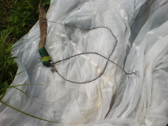

Сегодня были на месте падения. Работала экспертная комиссия и были представители прокуратуры. Нашелся парашют с фалом карабином и тросом крепления. Нашлась пропавшая на кануне обшивка крыла. Обнаружили нижнюю часть обшивки. По причинам разрушения крыла обнаружено несколько фактов объясняющих причину разрушения. Подождем выводов эксперта.
Хочу сказать по поводу спассистемы. Этот вопрос для меня приоритетный т.к. имею такую же систему.
1.Система была приведена в действие на высоте 150м.
2. Был отстрел и парашют вышел из контейнера полностью.
3. Фал парашюта без повреждений. На конце фала карабин и разорванная тросовая петля .
4. Спасситема крепилась к конструкции тросиком в виде петли с двумя заделками на концах. Заделки одеты на карабин.
5. Разрыв  троса по середине.
6. ДИАМЕТР ТРОССА 4,2мм. !!!!!!! Печально.
7. По месту крепления информации мало но похоже за верх моторамы.

Трос оцинкованный диаметром 4,2мм - усилие на разрыв 1600 кг, цена за п/м - 30,40 руб.
http://www.mven.ru/articles/17/20/33/33/43
- необходимо обеспечить в конструкции ЛА узел ( узлы ) крепления соединительного звена парашютной системы или промежуточной подвесной системы ЛА с учетом возникающих перегрузок ( 6 g ) в момент раскрытия парашюта;
Какой взлётный вес Птенца? 435кг?
435 кг х 6 = 2610кг >> 1600кг

Я не знаю откуда они берут такие цифры по разрыву, поскольку в советском справочнике трос 6,2 мм имеет предел на разрыв 1580 кг. Но надо учитывать, что перегрузка 6g - расчётная рабочая, а не разрывная и тот же трос 6,2 мм на рабочую нагрузку имеет 260 кг.
Кроме того - в петле не работают обе ветви троса, поскольку сходятся они на перегибе и узел способен воспринять усилие только одной ветви. Но и это ещё не всё - в месте перегиба, в следствии малого радиуса изгиба троса, возникает неравномерность нагружения пучка, то есть те нити троса, которые идут по наружному радиусу, воспринимают первыми всю нагрузку, собственно поэтому рабочая нагрузка троса и берётся с пятикратным запасом.
Таким образом в конструкции крепления спассистемы на данный взлётный вес минимальный диаметр троса должен быть 8 мм, а ещё лучше вообще отказаться от троса и карабина, а использовать специальный крепёх фала и болтовое соединение к силовому элементу рамы самолёта.

Всем добрый день! Сегодня похороны Димы,помяните.... Последних два месяца я постоянно встречался с Димой,летал на его самолёте и даже заказал себе такой же. Когда всё случилось был недалеко,приехал и участвовал в расследовании,кот вчера завершили. Предельно коротко. Дима крутил пилотаж,перегрузка по акселерометру составила 5.5 .Произошло разрушение нижних тросов консоли,причём троса не порвались,они были обрезаны самой серьгой по середине коушей(малая площадь контакта и большая нагрузка).Далее сломалась консоль в местах стыковки трубы(отдельная тема) и слетела вся обшивка. после чего самолёт с креном пошёл к земле. На высоте около 150 метров была введена спассистема. При открытии парашют отделился от самолёта (оторвался) и самолёт упал на землю под углом около 45-50 град, перевернулся на спину и загорелся. Погибли мгновенно от удара. Парашют нашли в 300 м от падения. На фале оборванный трос 4.2мм,который был зацеплен за две верхние трубки моторамы. Такой трос да и трубы моторамы не могли выдержать! Фал спассистемы МВЕН-500 расчитан на 5 тонн!!! Советую всем на это обратить особое внимание. Усилие от парашюта должно передоваться на несколько силовых точек конструкции желательно дублированно,способных воспринять такую нагрузку. Срабатывание пиропатрона при выходе контейнера даёт 1200к.г  Всё это надо учитывать! Обшивка удивила своей слабостью, дакрон спокойно рвался двумя пальцами как папиросная бумага, а самолёту всего третий год! "Птенцы" перепроверте свои самолёты.
Выкладываю фото могу ответить на вопрсы которых касался.
