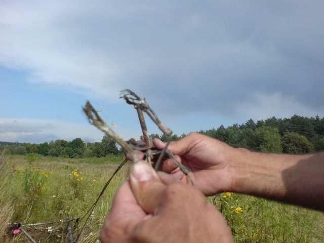

Разрушение нижних тросов в коушах!
    37,8 КБ · Просмотры: 186
Хочу добавить к сказанному.
Трос порвался по прядям не равномерно т.е. нагрузку воспринял не весь трос ( его сечение) а поочередно его пряди. Эта нагрузка возникла даже не при раскрытии парашюта. Парашют отделился от конструкции без наполнения купола. Тросик попробуем дернуть на разрыв тогда напишем результаты.
Конечно  экспертам виднее, но по описанию событий трос порвал не парашют, а скорее всего перерубил винт, обратите внимание на изгиб троса около места обрыва, а ведь это не середина "петли". Надо искать следы на лопастях и втулке.🙁
663dpa сказал(а):
Конечноэкспертам виднее, но по описанию событий трос порвал не парашют, а скорее всего перерубил винт, обратите внимание на изгиб троса около места обрыва, а ведь это не середина "петли". Надо искать следы на лопастях.
читайте внимательнее посты!!!!
kmv62 сказал(а):
Винт следов наматывания фала или троса не имеет.
причина в следующем скорее всего - трос был один и продет петлей через элемент конструкции - трос толщиной всего 4.2 мм чего явно недостаточно...
извиняюсь за неточности описанияя конструкции изложенные выше ... пост править поздно.
КОНСТРУКТИВНО ДВА ТРОСА  КРЕПЯТСЯ К КАРАБИНУ ПБС и к переднему и заднему узлу навески консолей крыла и работают в ПАРЕ дублируя  друг друга!
З.Ы. Допустимая эксплуатационная перегрузка данного ЛА +4-2, максимальная скорость 170 км\ч, выполнение фигур пилотажа - ЗАПРЕЩЕНО!!!
и еще
- тросовая петля в данном варианте и при ее длинне физически не в состоянии попасть в зону ВВ...
- второе характер разрыва наоборот говорит о том что трос именно порван а не перерублен...(обратите внимание на расплетенные нити)

Вам на месте виднее .... но разве нераскрывшийся парашют порвёт трос?
во первых я не на месте а просто иногда держал в руках порванные троса
во вторых может парашют и не раскрылся по тому, что порвался трос в момент его выхода и наполнения...
w40 сказал(а):
- [highlight]тросовая петля в данном варианте и при ее длинне физически не в состоянии попасть в зону ВВ..[/highlight].
Так как купол не успел наполниться,то остаётся наматывание фала на винт............следы от фала на винте могут отсутствовать, потому что он обладает весьма малой массой(малая кинетическая энергия) по месту его удара.........захват винтом фала,резкая динамическая нагрузка и трос с лёгкостью рвётся,фал при этом сразу отброшен! 🙁
