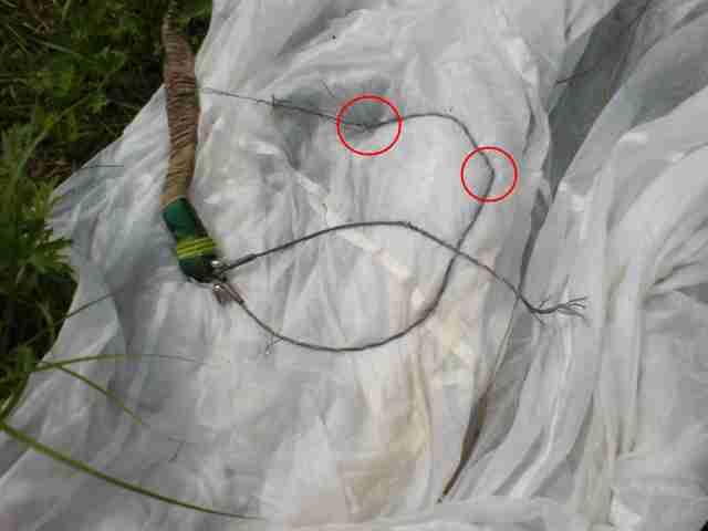

Дима крутил пилотаж,перегрузка по акселерометру составила 5.5 .Произошло разрушение нижних тросов консоли,причём троса не порвались,они были обрезаны самой серьгой по середине коушей(малая площадь контакта и большая нагрузка)

  Стреляет в лучшем случае градусов под 45, но при скорости падения 60м/сек, очень быстро самоль её перегонит, да и ещё...., это может быть и хуже , догоняя,  самолёт на натянутом после выстрела фале создаёт слабину...и
Трос  фала имеет неравные оборванные концы,в момент разрыва трос огибал две ветви и на одной из них оборвался?! :-?

Дима изменил конструкцию моторамы под двигатель БМВ,а заодно и крепление спассистемы. Контейнер он установил внутри крыла и в обшивке сделал крестовую прорезь, залепив её скочем. Крепление контейнера надёжное все 8 болтов на месте, а сам фал парашюта был закреплён за верхние трубки моторамы а не за узлы крепления крыльев, и одним тросом. Ни на винте ни на втулке следов наматывания нет. Парашют открылся и т.к его оторвало он не представлял цельного купола и летел отдельно от самолёта. Мы опросили нескольких очевидцев и по их словам картина происшествия сложилась именно так. Ещё раз хочу заметить что спассистема отработала штатно вверх, фал парашюта как новый без единой потёртости а трос явно порван, он не расчитан на такие нагрузки. Мало кто обратил внимание на первопричину это  обрыв нижних тросов в коушах. Необходимо места заделки переделать!!! Сам трос цел не порван! Это и есть первопричина дальнейшего разрушения.
Самолёт расчитан на перегрузку +4, в авиации расчёт ведётся с запасом прочности 1.5 поэтому перегрузку в 6 ед самоль должен был выдержать!
