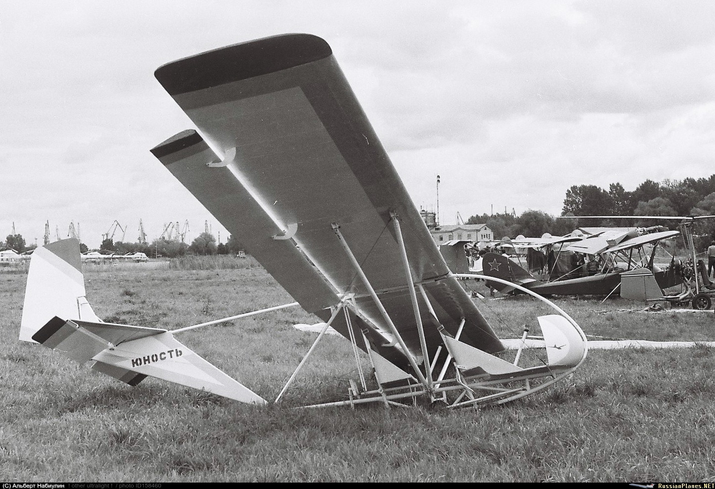

А "Юность"-то цельнометаллическая похоже! 😉 По крайней мере, было бы совсем неразумно делать деревянную хвостовую ферму с оперением деревянными, при металлических крыле и фюзеляже.

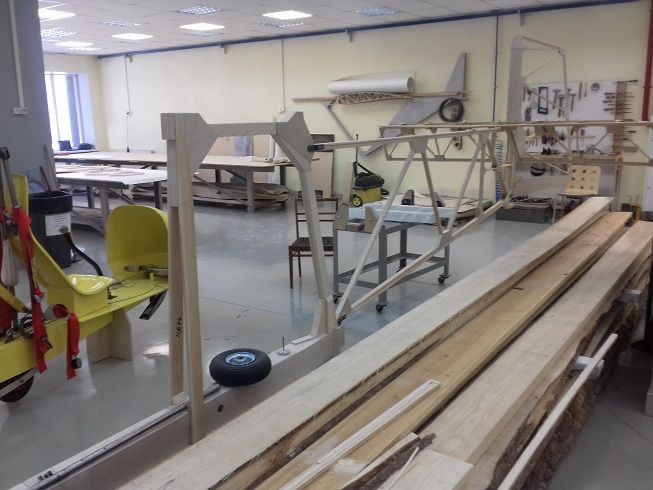

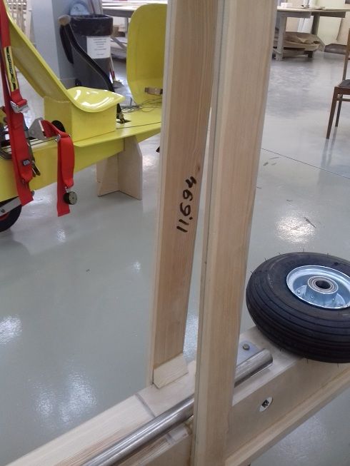

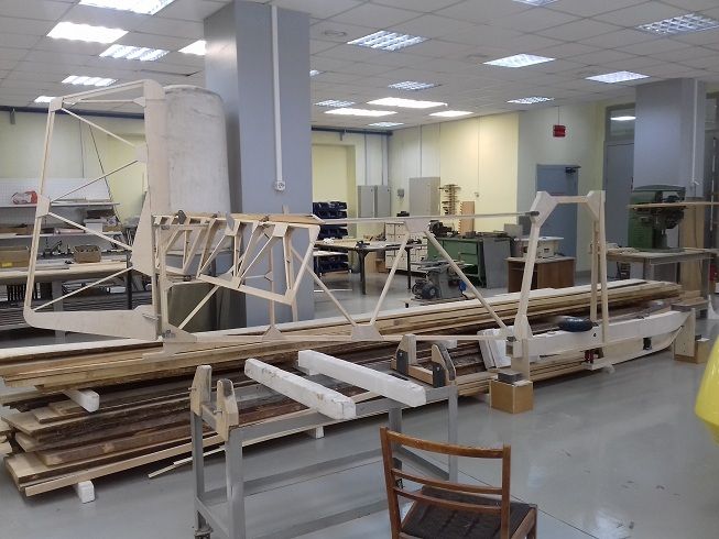

Эскизы в деревянном исполнении
