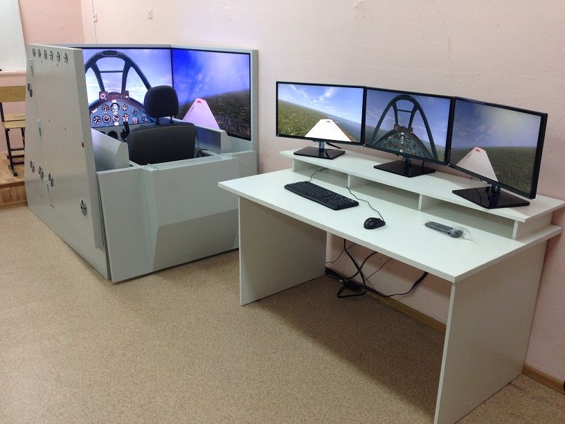

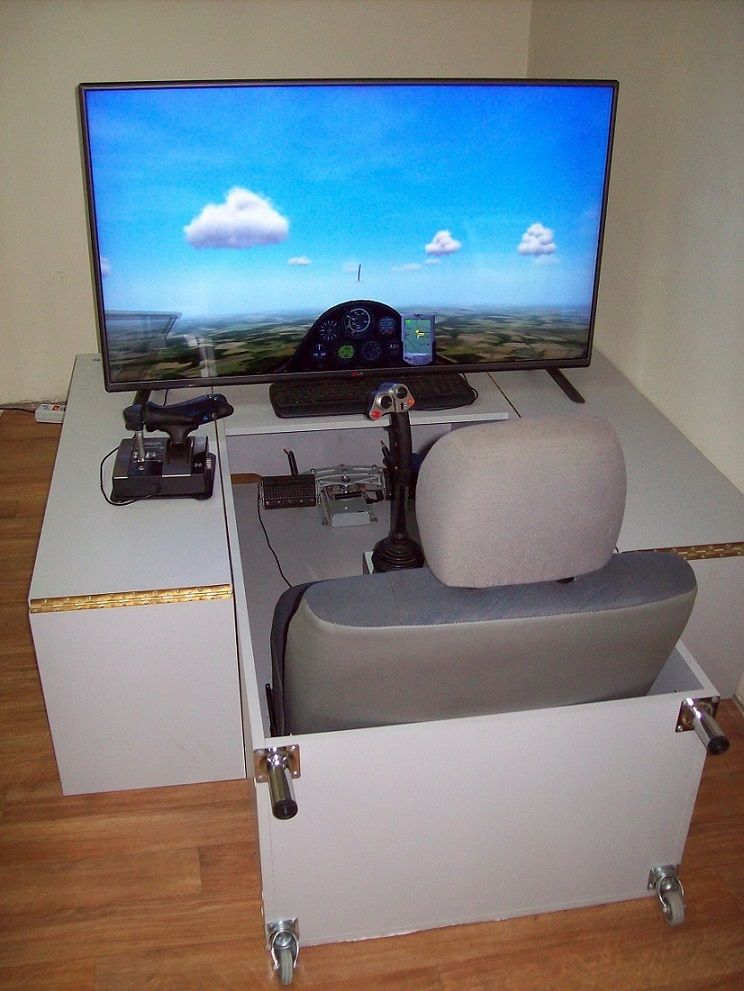

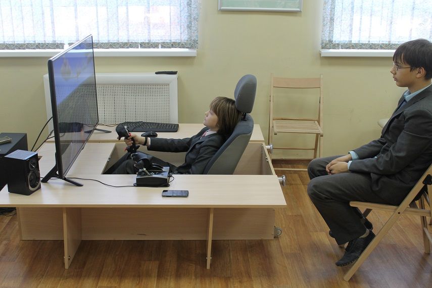

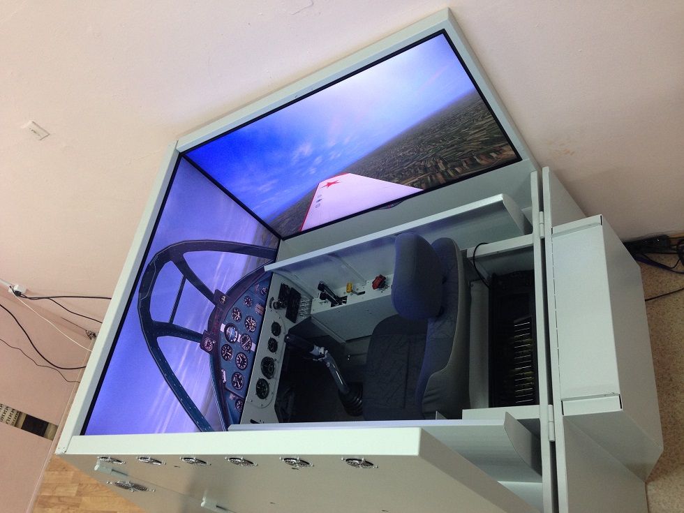

4. Одноместная система ЮПШ дешёвая и массовая - и привлекательна для детей. Viktor62 писал "рассматривать качество полетов не имеет смысла, поскольку сам принцип ЮПШ это стимулятор полетов и главная задача это завлечь как можно большее количество пацанов и чем раньше тем лучше".
Опровержение: Полёты на БРО-11М с лебёдкой ПЛМ-6 на базе автоагрегата ни разу не дешевле, чем полёты по кругам на Бланике с лебёдкой "Геркулес-3". А если посчитать затраты на время проведённое в воздухе, то вообще нерадостная картина получится - ведь БРОшка больше бегает по земле (с интерцепторами, или без них), делает подскоки и подлёты, чем летает.
А рассматривать ЮПШ, как "симулятор полётов" - вообще не имеет смысла. Сравните молодёжную аудиторию компьютерных симуляторов и количество желающих летать в действующих ЮПШ, пообщайтесь с инструкторами, которые не могут набрать школьников - уходят даже те, кто хочет стать лётчиком, когда понимают, какие "полёты" им предстоят. И дело здесь не только в детях (хотя и в них тоже) - просто бегать по земле на убогом подобии ЛА  - НЕ ИНТЕРЕСНО!
Соответственно вопрос КАЧЕСТВА полётов - это вопрос перспективы существования ЮПШ, как системы подготовки будущих пилотов.

Суть же нашего подхода использования авиатренажёра в обучении практически полностью устраняет эти негативные факторы:
А. Авиатренажёр максимально реалистичный и достигается это:
- Системой визуализации "мир вокруг" - когда пилоту создаётся практически круговой обзор, а также восприятие полёта становится более реалистичным. Для максимально качественного восприятия и "вживания" в полёт делается точная и детальная "картинка" земли, неба, облаков, приборной доски и элементов самолёта.
- Возможно полной имитацией положения, диапазона перемещения (хода) и нагрузок на органах управления. Точное воспроизведение эргономики арматуры кабины и работы приборов и агрегатов.
- Максимально точной виртуальной модели полёта и поведения самолёта или планера, которая приближена к поведению в реале на 85-90%.
Б. Методика обучения адаптированная - максимально возможное согласование последовательности и содержания упражнений с КУЛПом. Адаптация упражнений, позволяющая минимизировать недостатки тренажёра и максимально использовать его достоинства. Системное обучение от простого к сложному. Конечно невозможно сделать ДЕШЁВЫЙ тренажёр, правильно имитирующий вестибулярную и гравитационную информацию в полёте. Но можно учесть это в методике и отдельно, на специальном вестибулярном тренажёре натренировать учащегося переносить перегрузки. А полностью он образ полёта "соберёт" уже на реальном самолёте.
В. Инструктор - компетентный, владеющий как методикой обучения на авиатренажёре, так и имеющий большой опыт на реальных самолётах. Опытный инструктор - ключевой элемент системы обучения т.к. только он может непосредственно в процессе формировать лётный навык и уберечь учащегося от ошибок и формирования вредных привычек в пилотировании.
Г. Есть разница в распределении внимания и в физических ощущениях. Да эта разница есть, но мы стремимся её минимизировать и так построить процесс обучения, чтобы в результате получить правильные базовые навыки - координации движений при управлении самолётом, распределения внимания, принятия решений и психологическую готовность к пилотированию самолёта в любой, даже самой сложной ситуации.
Для понимания подхода прикрепляю фото тренажёров планера и самолёта Як-52. Фактическая польза от нашего обучения на порядок выше, чем от "макаровской" ЮПШ, что подтверждается летом, когда наши курсанты летают на Бланиках и Як-52 в ДОСААФ (включая самостоятельные вылеты). Но учёба в ДОСААФ - дорогая, поэтому не может быть массовой, а хочется чтобы авиаспорт стал более доступным и массовым - поэтому и занимаемся развитием новой концепции ЮПШ-клуба до 115 кг.

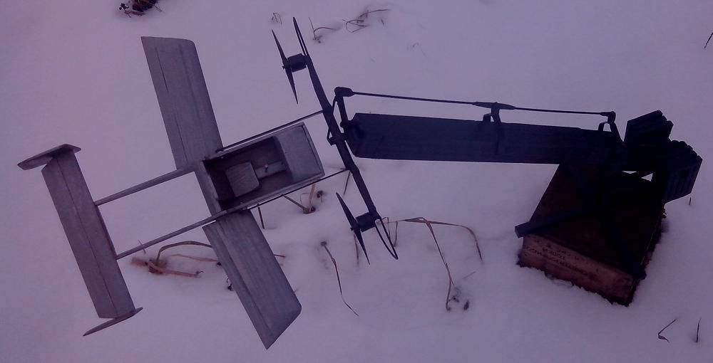

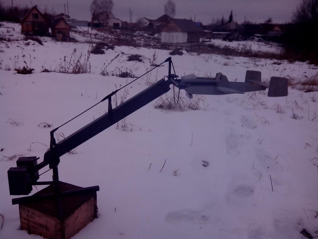

Я тоже работаю в направлении ЮПШ-115 и также исповедую религию двухместного планера. Но в качестве тренажёров планирую использовать:
1) наземные (не летающие) одноместные планера-имитаторы для отработки пробежек;
2) тренажёр типа "журавль" с тем же одноместным планером-имитатором используемым в ветреную погоду и (или) моторизированного имитатора самолёта, идею которого почерпнул отсюда:
http://www.reaa.ru/cgi-bin/yabb/YaBB.pl?num=1385980464/0#0
но с расположением моторов на крыле (ДВС или электро в зависимости от места установки).

Любой тренажёр должен давать какой-то существенный выигрыш при обучении - снижать стоимость подготовки, отрабатывать полезный навык, давать возможность использования в учебном классе и т.д.
1. Тренировка пробежек при двухместной системе не нужна - лучше эти ресурсы использовать на реальные полёты. Строить и эксплуатировать ради пробежек нелетающий планер - бессмысленно.
2. Тренажёр типа "журавль" доказал свою неэффективность и вредность прививаемых вестибулярных и визуальных навыков (земля неподвижна) ещё в 30-е годы - их пытались внедрить и потом повсеместно отказались. Поищите - где-то встречал статью, где это было научно обосновано.
Т.е. Вы, к сожалению, идёте в тупик.
Компьютерные тренажёры позволяют заниматься в помещении, на 90% точно имитируют поведение самолёта или планера и визуальную обстановку. Дешевы в применении, позволяют готовить курсантов массово и полёты на них ИНТЕРЕСНЫ! Можно смоделировать практически любую штатную и нештатную ситуацию и условия полёта, обучение становится очень гибким и курсантам есть куда стремиться.
Качество подготовки и перенос навыков управления позволяет курсантам после тренажёра с первого полёта уверенно управлять самолётом или планером, выполнять сложные задачи (буксировку, парение, построение посадочной "коробочки", штопор не говоря уже про  виражи) и прекрасно ориентироваться в воздухе.
Готов поделиться опытом, если Вы реально занимаетесь работой со школьниками. Пишите в ЛС.

airplaneivan я Вас услышал. Буду искать обоснования неэффективности "Журавля", но вот с неэффективностью отработки балансировки на пробежках сейчас не согласен...
Любопытный тренажерчик!
А виде у вас есть этого тренажера в действии???
