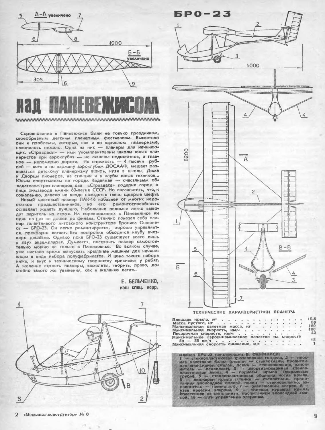

предлагаю собрать в одном месте всю информацию об этом интересном планерке.
Viper
Пилим рейки,строим самолеты)
Какие достоинства и недостатки в подвесных элеронах-флаперонах?
Смог бы этот планерок конкурировать с планером типо ГОАТ?
Минимальная вертикальная снижения как пишут 1м/с..качество 15

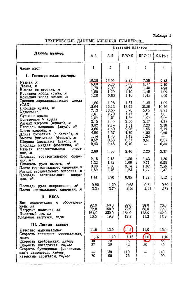

Судя по таблице БРО-11 лидер по скорости снижения! :D
А БРО-9 по качеству уступил только КАИ-11!!! ;D
Если судить по написанному то безусловно БРО-23 абсолютный лидер.

По поводу БРО-23, планер интересный НО не более того.
Его минусы.
1. Дорогой в сравнении с БРО-11
2. Вредная технология, эпоксидка, стеклоткань, тем более если его будут делать дети.
3. НЕТ чертежей, что тоже немаловажно.
Возможно он летает чуть лучше чем остальные БРОшки но все равно остается учебным планером для ДЕТЕЙ!
Интересен он как экспонат, в истории планеризма. :IMHO

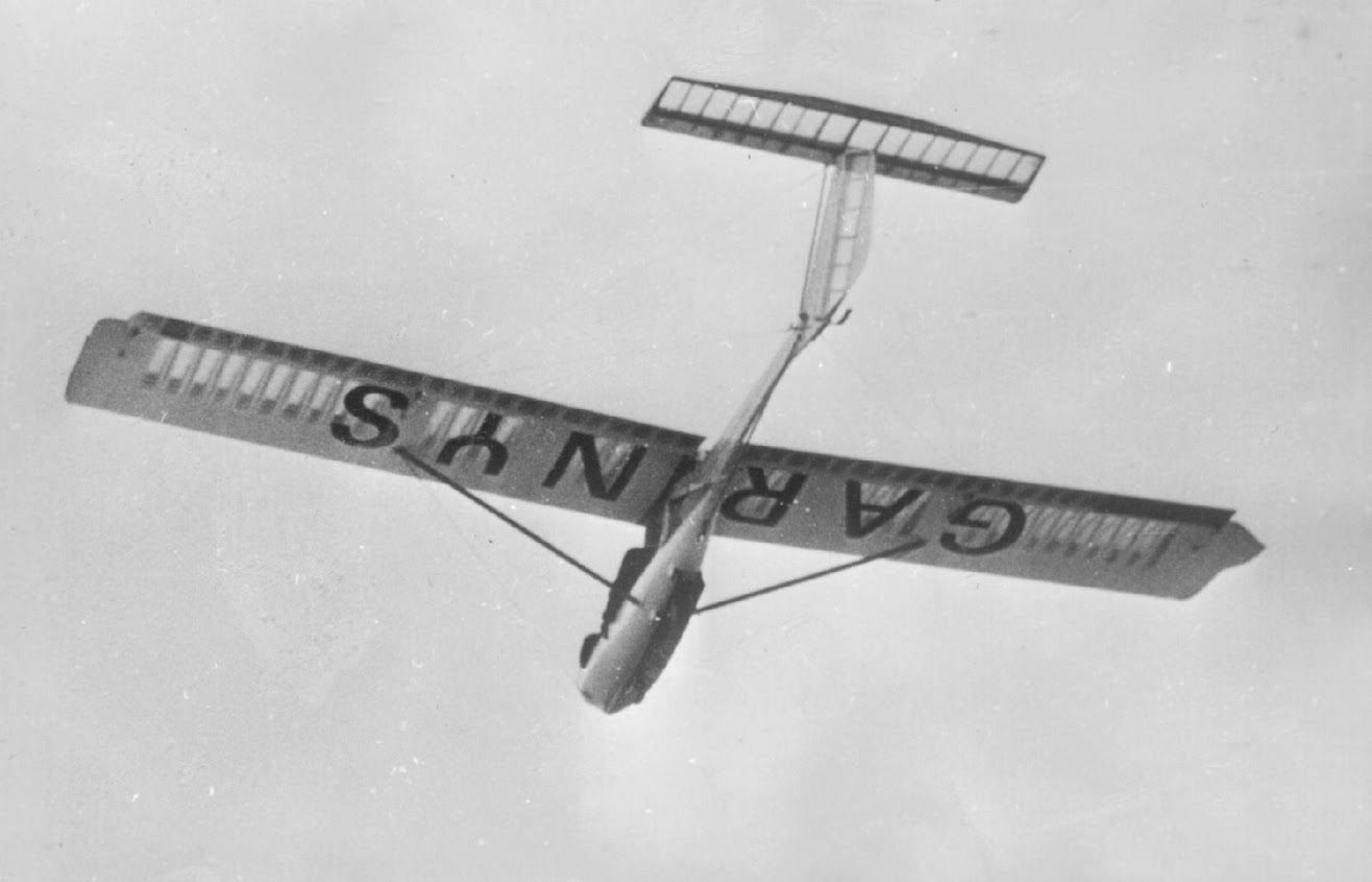

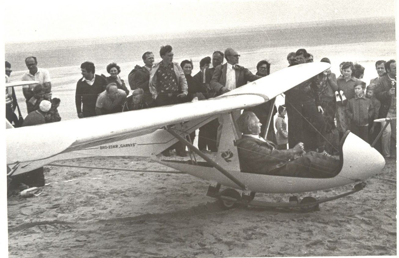

Спасибо, закачал! На фото этого планера задний лонжерон-труба стоит, но не крепится к пилону гондолы - просто торчит за корневую нервюру. Интересно, задние тросы от хвоста крепятся к одному тросу а тот потом к крылу. Это некоторую свободу может дать. Видна маленькая стреловидность прямая, а лучше бы обратная была бы.
Viktor62
Казахстан
Планер конечно красавец! Спору нет.
На его фюзеляж да нормальное крыло и это было бы песней!!!
А есть видео с его полетами? А то я ничего не нашел.

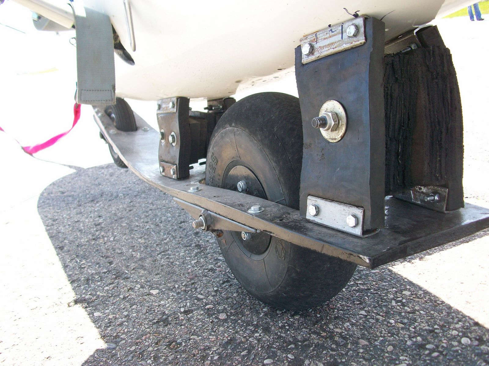

Меня заинтересовала его оригинальная лыжа совмещенная с колесами и амортизаторами из пластин резины!
Конструктивно выглядит очень привлекательно и оригинально!
Три в одном, лыжа, колеса, амортизаторы!
Может кто в курсе, как на практике она себя зарекомендовала???
Эта схема посадочной лыжи просто сама  просится на А-1, там даже ничего не надо переделывать для установки этой лыжи!!!
Может кто то, когда то, что то подобное воплощал и есть какой то опыт эксплуатации подобных конструкций???
И еще, использование второго колеса вполне понятно и оправданно для площадок с твердым покрытием.
НО отсутствие тормозов как это на практике сказывается?

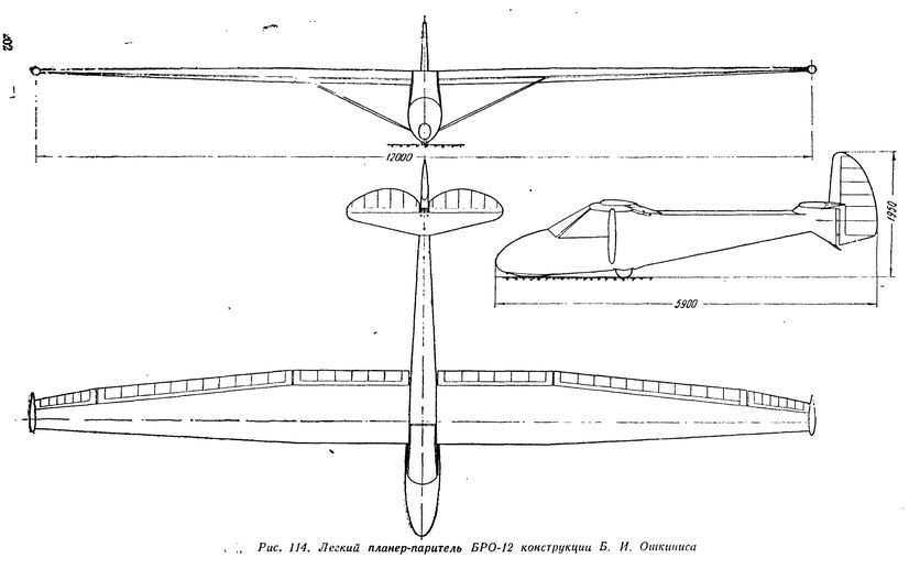

Однако на нормальных планерах, с размахом 10 и более метров флапероны не ставят!
...Может есть какие то единичные исключения я не знаю, самому даже интересно.
Как вариант - БРО-12.
