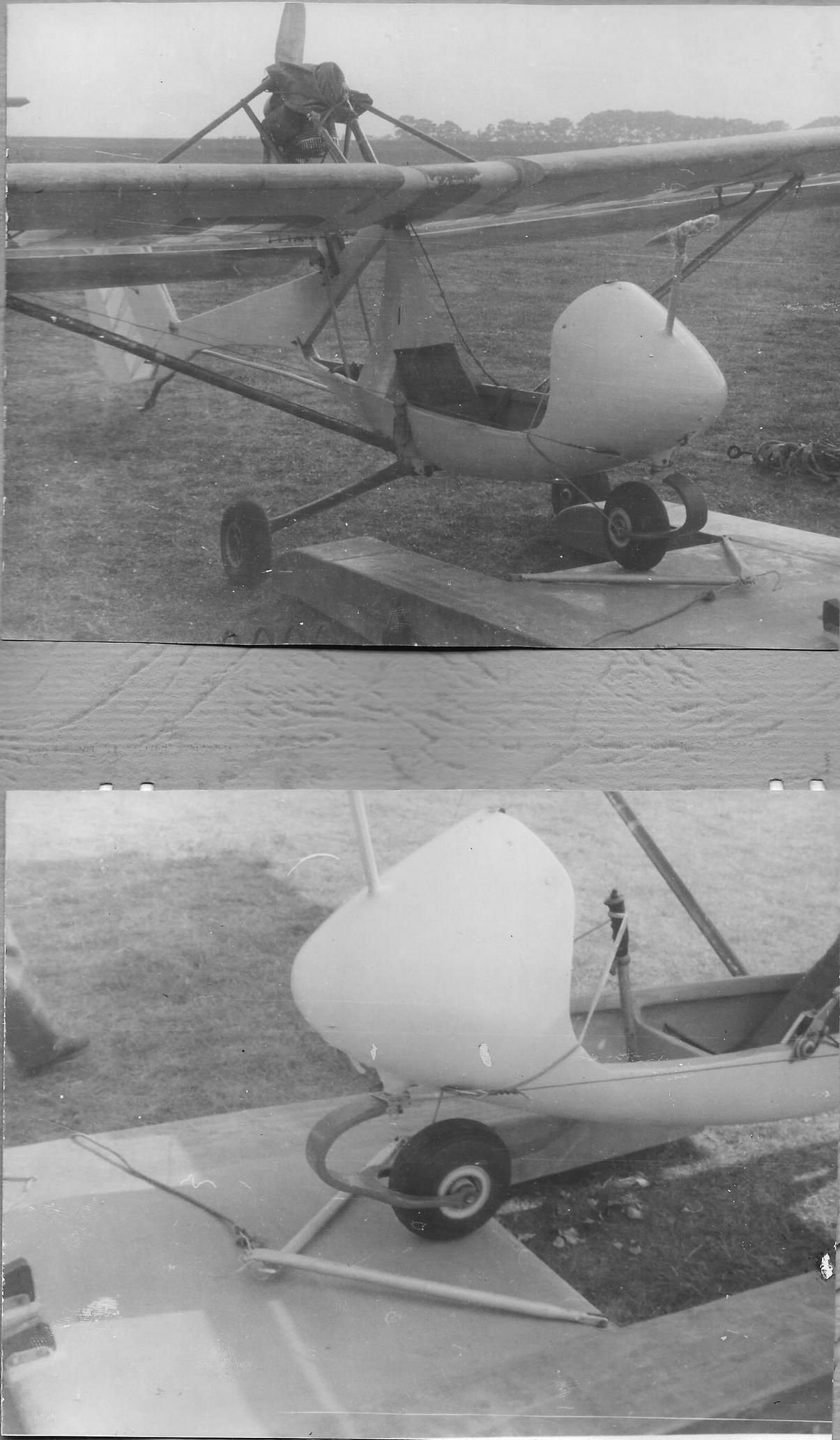

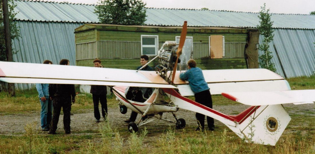

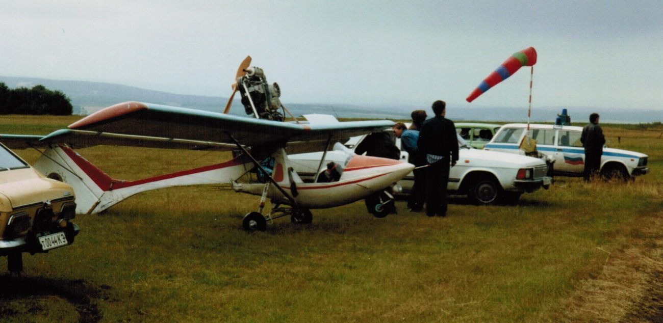

Винцас, а эти ребята с белым БРО-23, поднимали его в воздух? у меня скачались куча фотографий с ним в разных ракурсах и детальные фото хорошего качества на столько, что видны все косяки изготовления. Есть с машиной и фалом якобы для буксировки. Ясно что всё это постановочное, но полёты на нём были?
Если Вы имели в виду фото из ответа 16,то могу подтвердит,это не показуха,летали за автомобилем.По моему было и на ,,трубе,,вот только по быстрому не нашёл.
Хорошо, а какие то данные по нему можно узнать. Вес, взлётно посадочные характеристики. Хотелось бы конечно фото и видео полётов посмотреть. 🙂
www.youtube.com/watch?v=hu4QP3rYOQ8
Качество сьемки не очень хорошее, но понять можно. Точно не знаю, построил его или восстановил Бенвенутас Иванаускас.
Было опубликованно много фотографий о ходе строительства, но найти сейчас не могу, пишет файл не доступен.
Да это то самое видео про который я писал  :~)

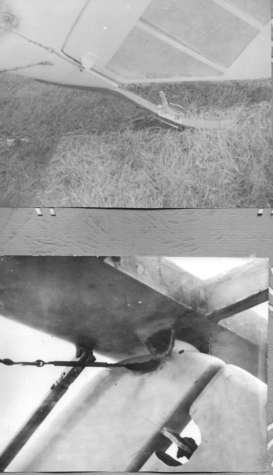

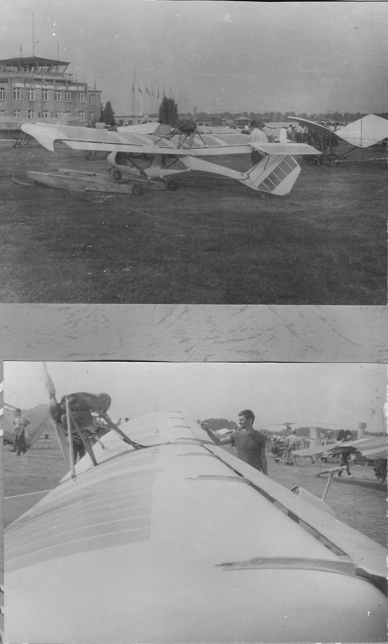

    230,8 КБ · Просмотры: 620
    245,7 КБ · Просмотры: 597
    244,5 КБ · Просмотры: 566
Подтверждаю насчет нервюры, так как сам, в конце 70-х сделал таких несколько десятков - она не технологична и конструкция ее нелогична.
Я летал на этом самолете в 83-м году в Крыму, на первом слете СЛА, и в 85-м в Киеве, после лета СЛА.
Управлялся не плохо, за исключением руля направления -эффективность была очень низкая. И и это не смотря на то, что хорду РН увеличивали.

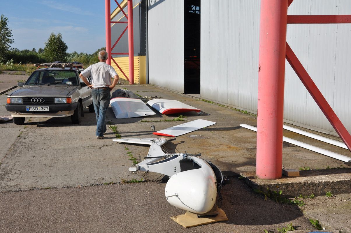

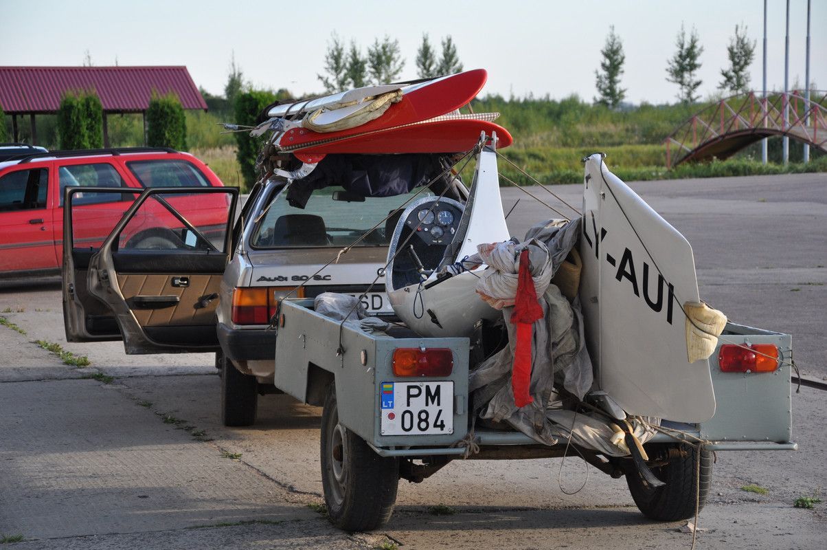

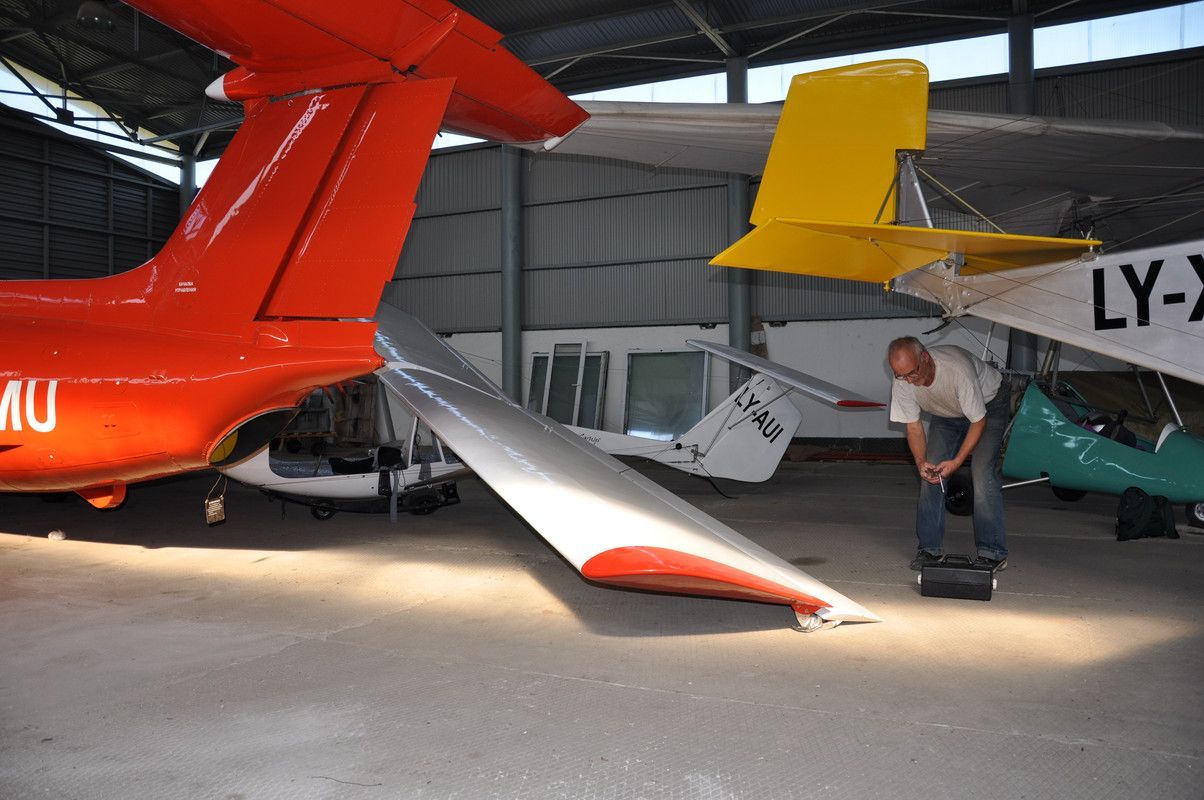

Я, руководствуясь сантиментами, купил этот планер в 2009 году, так как делал первые шаги в небо на таком планере в 1992 году в паневежском ЮШП, а Винцас Микелюнас (Vincas Mikeli[ch363]nas), который писал на этой ветке, был моим первым инструктором.

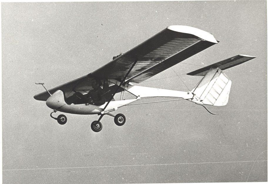

Я планировал сделать трехколесное шасси и моторизировать его (как BrO-23KR) и летать самому. Но, с тех пор, к моему стыду, он так и лежит без дела в разобранном состоянии - времени не хватает, а летать есть на чем…
В ангаре аэродрома Кедайняй (EYKD) перед разбором и переездом ко мне. На фото - Винцас помогает мне разобрать планер:
Уже в разобранном виде:
Для перевозки хватило легковушки с прицепом:

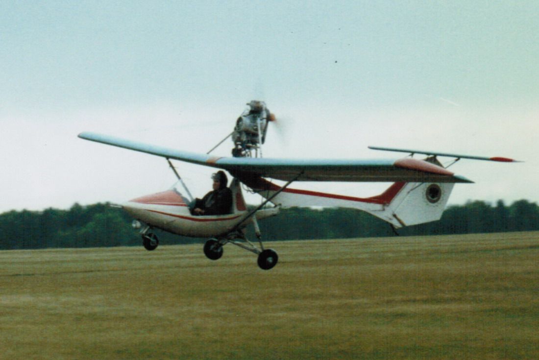

BrO-23KR с мотором «Вихрь» в полете:

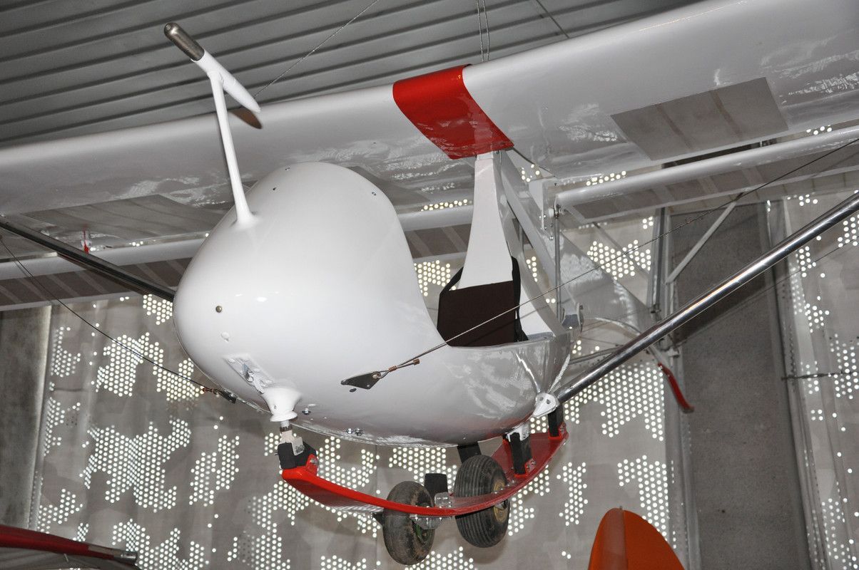

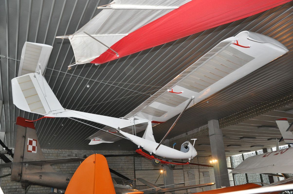

“Garnys” в экспозиции Литовского Музея Авиации (LAM - Lietuvos Aviacijos Muziejus) в г. Каунасе:
