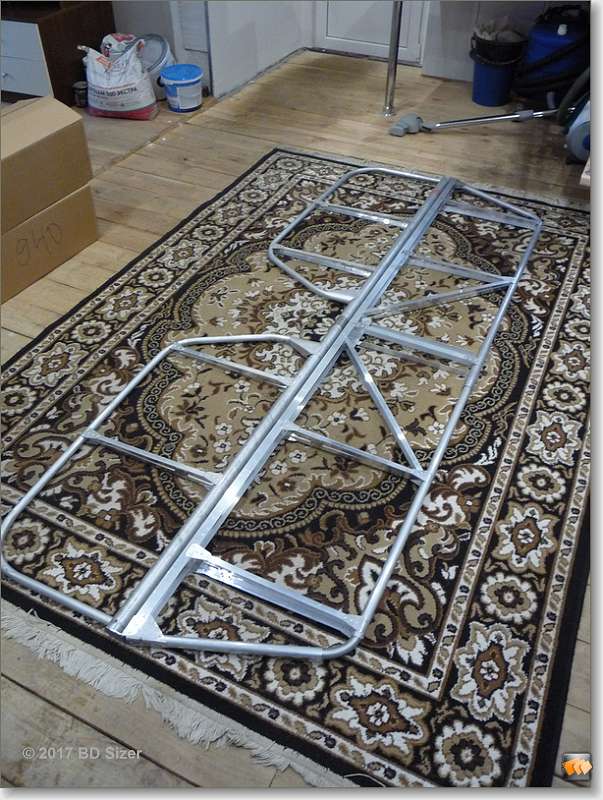

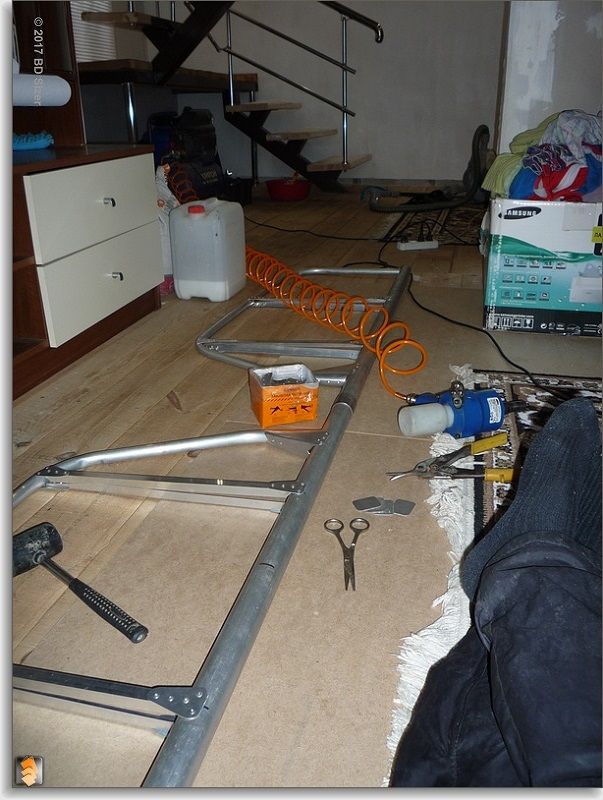

Будем построить Сам.Алё.т.
Ну вот вродь пошло по чуть-чуть...жду заклепки, собрать все это воедино.. :-/

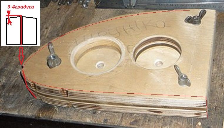

Надо теперь пассатижи еще сврить с широченными губками как у Анжелины Джоли. догибать кромочки  до 90о для полочек..
   Пассатижи штука полезная, особенно если их сделать из сварочного зажима. 😉
  Но в данном случае у вас просто форм-блок надо немного доработать, как на фото ниже, и тогда догибать ничего не придётся. 😉
  И кстати зачем вы занимаетесь отпуском?
   Всё и так нормально выколачивается.
    53,5 КБ · Просмотры: 263
Дя уже после первой выколотки доработал углы..спасибо за совет 😉....
По поповоду отпуска -опыт мой советует, печальный..
-не  первый раз с ним связываюсь..да и процесс выколотки занимает ровно 5-10 минут, без последствий для заготовки..потому как мягкая становится как АМц..,да и в материале органичен.. :-/

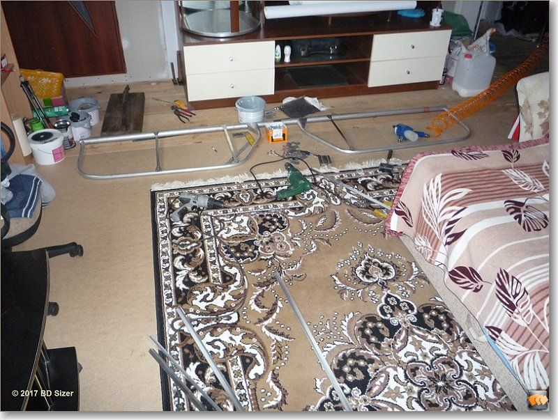

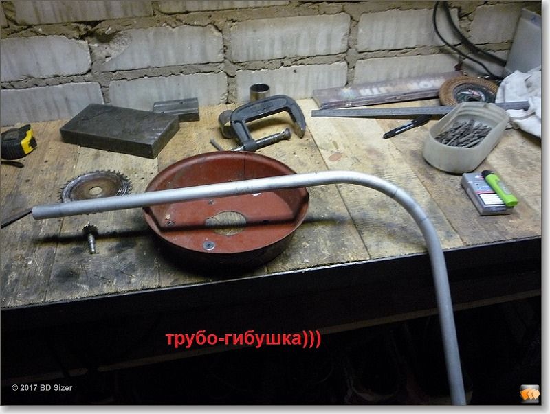

Думаю нормально в процессе стройки строить еще чО ниуть...места много есть возможность разгуляться.На улице холодно как и в гараже пока поэтому ,если надоедает колотить гвозди и крутить саморезы переключаюсь на другое дело и отдыхая от стройки строю леталку. 😀 :🙂

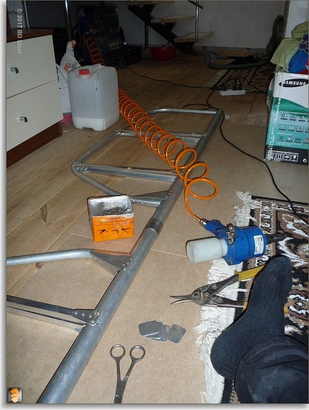

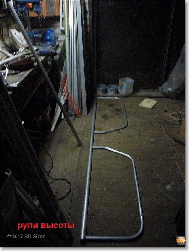

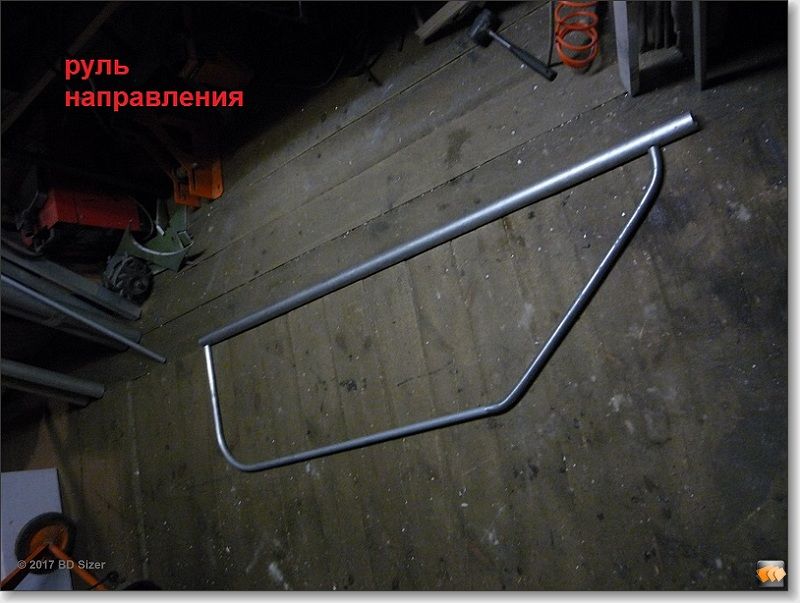

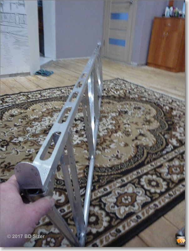

Ну вот небольшие выдержки процесса...пока лонжерон крыла не готов решил начать с малого ,чо материалам лежать..да и для души отдых.
Собсно сваял РН и РВ , неспеша по вечерам ..

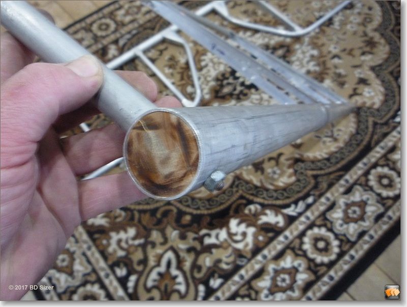

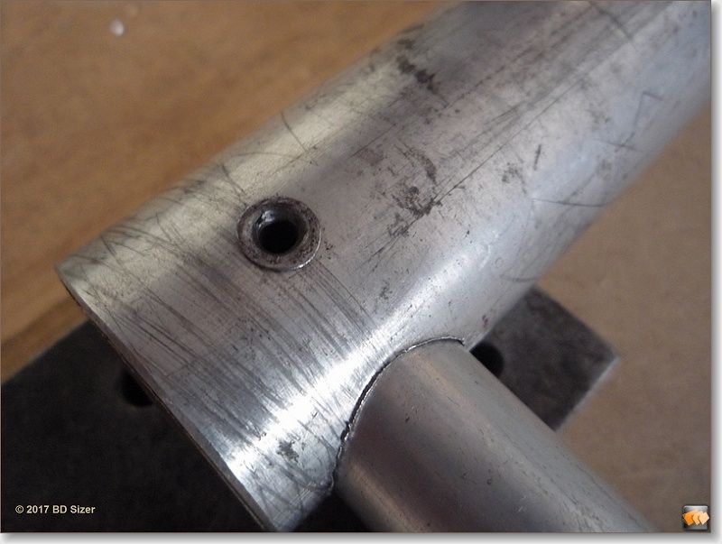

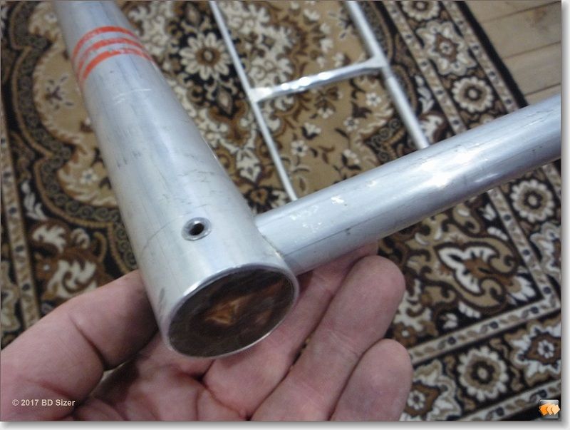

РН пришлось стать первым на очереди..начал пробно потом понеслось.

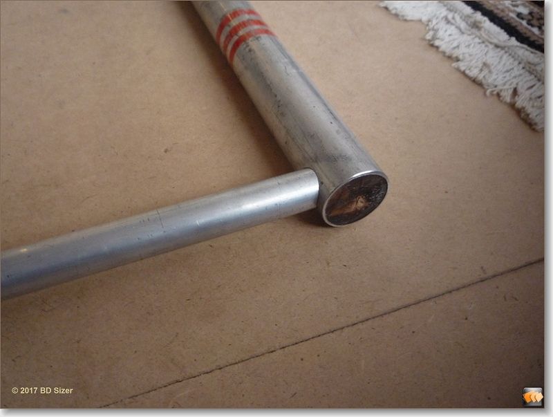

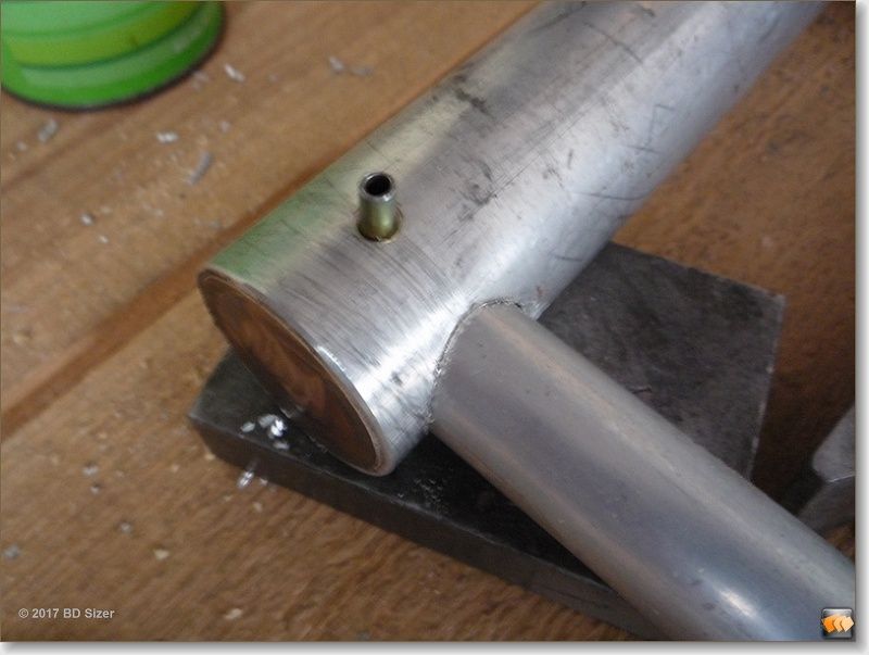

Что бы исключить деформации конструкции и не напрягать поперечный набор  ,на руле направления по началу опробовал ушковою стяжку труб..а в процессе заменил соединение на фиксацию любимыми трубочками. и просто и надежно...больно геморройно точить эти ушки.
В трубу  впрессована древесина на 2-2,5  диаметра ,в ней выбран материал под установку кромковой трубы и поперечно трубочка Ф5мм сталь+ развальцовка.

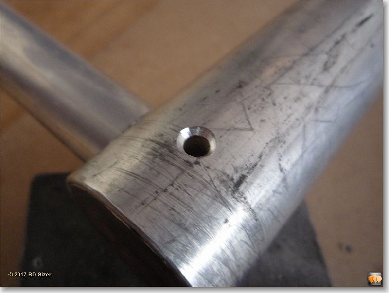

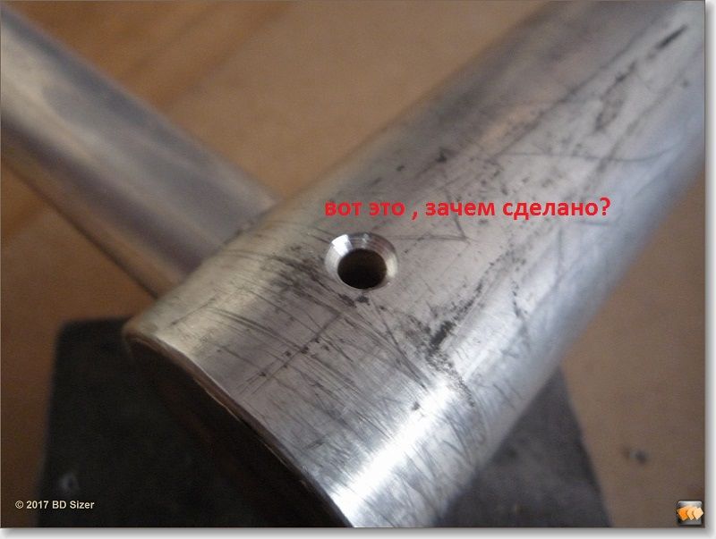

Как это зачем??
Шоб было.. 😉
-ну скажем так, полу-потайная развальцовка.
Это было конешш не обязательно ,но я тут трубочки использвал которые раньше не пробовал(материал другой)  , поэтому в случе если бы она при развальцовке дала трещину ,я её тупо бы сточил до состояния потайной ..однако она сработала как надо ,без трещины,посему я оставил её с шляпкой как при обычной развальцовке ,но конусом в указаном месте раздал по всему обьему фаски.стянула как положено. 🙂
Ну как то так. :🙂

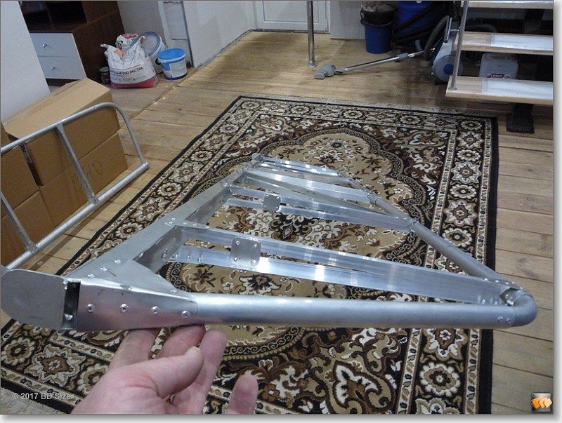

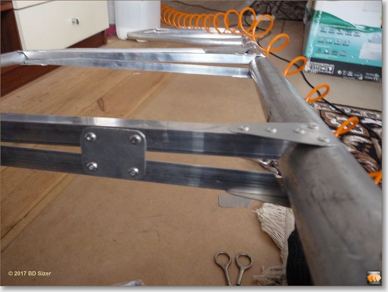

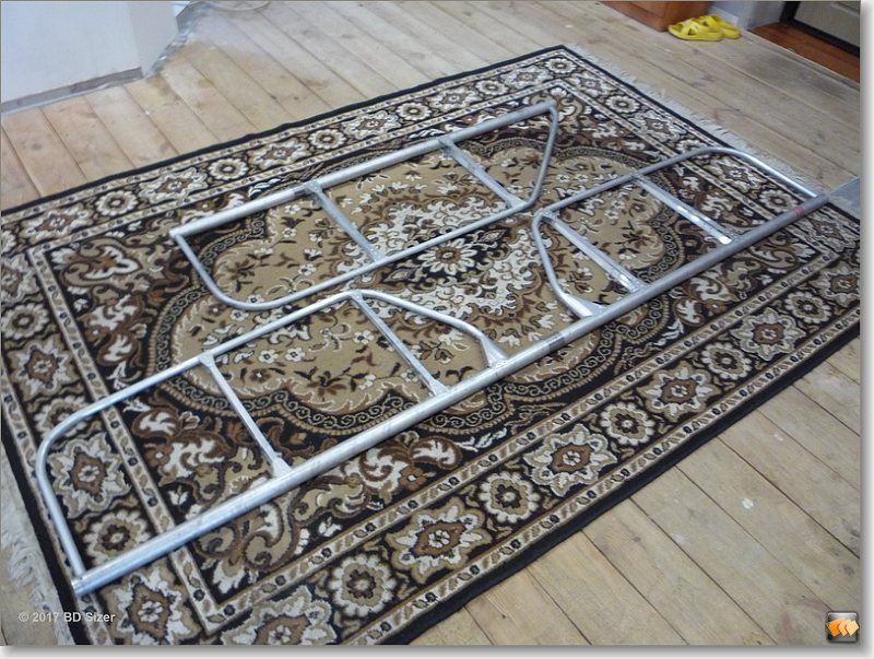

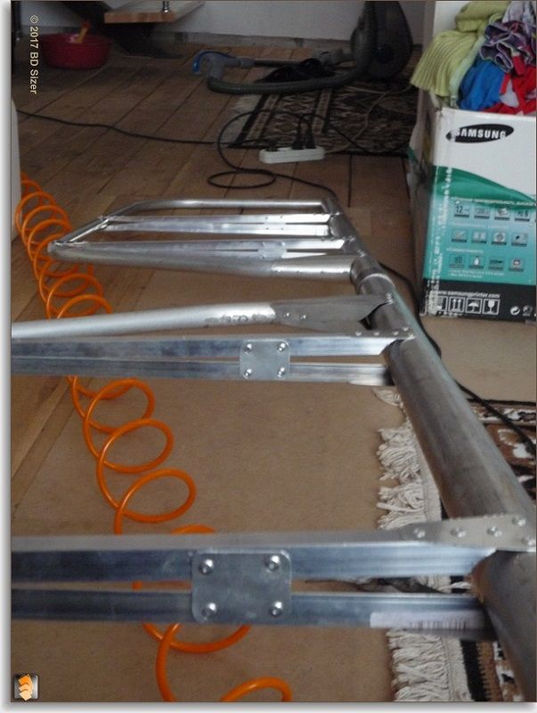

Закончил стабилизатор.(не считая кронштейнов подкосов и узлов навески РВ ) ...остался киль,и элерончики собрать..ну и  приступим к крылышку.

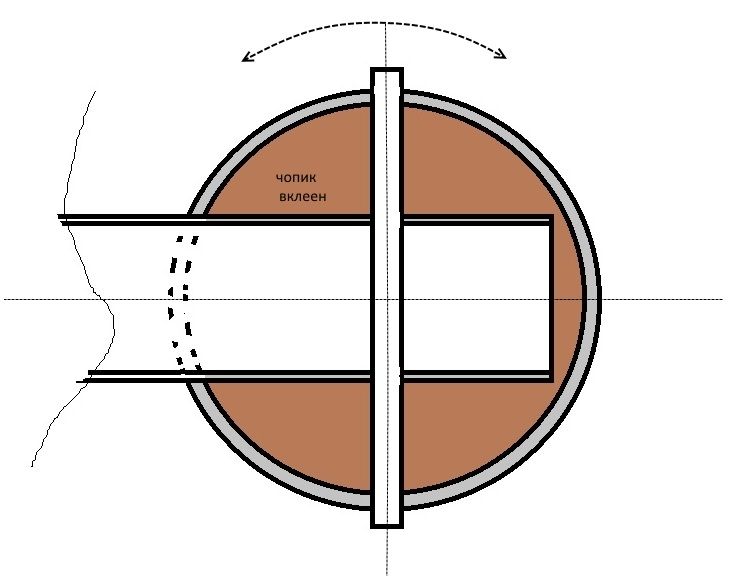

Жень как  её родимую резать должно?
там основную роль выполняет деревяха ,суть этой трубочки удерживать кромочную трубу внутри  основной лонжеронной .. её и так тканью после натяжки от эмалита  там прижмет.
Корче в разрезе конструкция давно известная,помоему еще на заре дельтапланеризма эти чопики применяли .
Суть там такая:
    36,7 КБ · Просмотры: 266
  Насколько мне не изменяет склероз, именно на заре дельтапланеризма от деревянных чопиков сразу и отказались.
  Ибо древесина дышит по влажности и рассыхается.
Тогда она начинает люфтить и болтаться.
Аргумент насчёт сухой, вколоченной внатяг берёзы не канает, пробовали, всё равно потом усохнет и начинает болтаться.
Ну а про разные коэффициенты теплового расширения надеюсь вам напоминать не надо, там никакая самая страшная смола ничего не удержит.
  Но не всё так страшно.
Как показывает практика, если вы не будете ставить на свой аппарат двигатель более 50л.с., и не планируете ресурс более 100 часов (что для самодельных ультралайтов вполне себе классический вариант), Ваши решения вполне работоспособны.
  Далее придётся серьёзно инспектировать конструкцию со снятой обшивкой, и скорее всего переделывать на нормальные дюралевые бужи и заглушки. 😉
