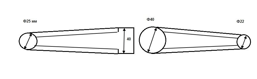

Здраствуйте Анатолий.Хочу вопрос по загнутию трубок для ХО.Гнёте через определенный радиус сухую Д16 или чемто заполненую? На свой аппарат сделал из прямых труб.Ваш конструктив с древочёпами мне нравится.какая толщ.у изг. трубки идиаметр  а также у основной в коию входит изгибаемая.А дерево-березу можно просто попитать чемто типа олифы,или какой смолы и будет ей долгая жисть.Не задаю вопросы на своей ветке , там есть один чел,знающий на все вопросы -ответы.Сним спорить - как с бабкой торгуюшей семками  на Одесском рынке.С ув Алексей
Привет Алексей..я пошел простым путем хочешь смейся хочешь плачь....
Все  трубки что у меня на рулях передне-кромочные  размер 1" ..короч 25х1мм   ,гнутся отвратительно (сплав АД 31Т) ..сплющивание  гарантирую при изгибе ..
Что я тока не пробовал.. и песком набивал и грел...единственное не использовал  большой шкив с широкими поясами .,у меня его просто нет..
поэтому для радиусов я использую готовые участки -тока не смейся-РАСКЛАДУШЕК )))) 😀 ;D,но только ножки не сам каркас он засверлен везде где можно.
Они стенку имеют 1,8-2 мм и диаметр 22-22,5 мм ( не постоянный ,уже проверял замерами)есть и до 23 мм некоторые доходят-но трудно входят в 25 тую..(тут напильник ВДшка и молоток в помощь).. ;D
разгибаю угол ножки (пока она большая )на нужный мне угол  -потом вырезаю его , с припуском концов для вставки в 25 трубу на  размер =3D на сторону(оставляю по 6 см примерно).
Я две трубы 25 испортил и плюнул на это -трудно 1мм стенку растянуть на угол 90 :-/
Вот и все...

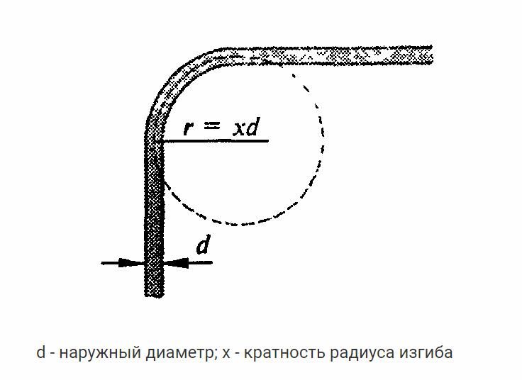

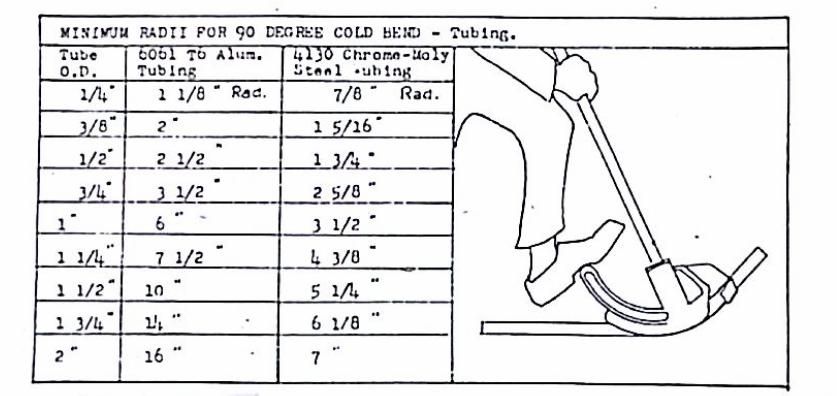

а вот есть такая таблица диаметров на радиусы минимального  изгиба с углом 90[sup]0[/sup] тока она в инчах,Беарджон собирал...ну это так для общего развитию... 😉

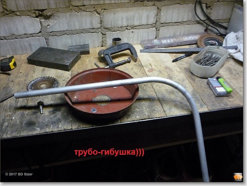

Алексей,дополню... сходил  в гараж измерил рубы..та что на задней кромке у меня целиковая,я её гнул через дик колесный прикрутив стубциной к диску перед местом изгиба ,она 22х1,5 мм гнется отлично на холодную без сплющивания ,толщина стенки позволяет ,диаметр диска 28 см ,т.е радиус 140 мм...по таблице это примерно 1"на радиус 6" чуть меньше..-что так и получается..

Всетрубки что у меня на рулях передне-кромочныеразмер 1" ..короч 25х1мм ,гнутся отвратительно (сплав АД 31Т) ..сплющиваниегарантирую при изгибе ..
Что я тока не пробовал.. и песком набивал и грел...единственное не использовалбольшой шкив с широкими поясами .,у меня его просто нет..
http://www.reaa.ru/cgi-bin/yabb/YaBB.pl?num=1400587163 на своём самолёте использовал трубку АД31Т1, гнётся легко и непринуждённо на гидравлическом трубогибе, набитая песком. Ничего не плющит и не лопается.
О прочности  загнутой 25 мм трубы со стенкой в 1мм я бы еще поспорил... 😉  ,у меня хоть и "на колене" сделано-но узел достаточно прочен.Сделал и забыл.

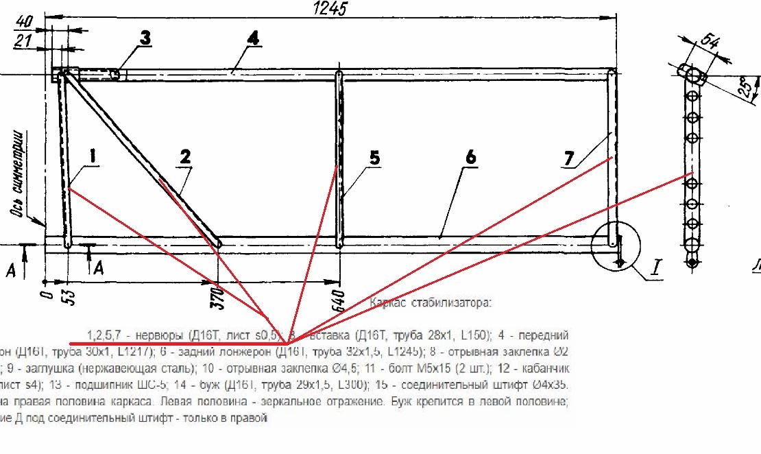

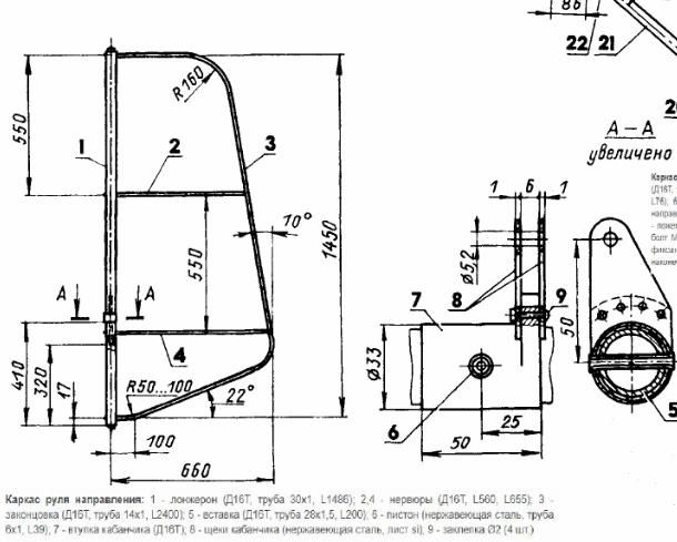

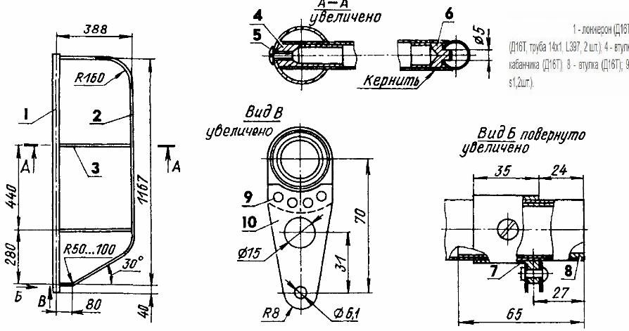

Как все замудрено.  Зря не подсмотрели конструкцию оперения самолета Птенец 2. Тем более самолет у вас подобный.  Я сделал за один день все оперение по этой технологии.  Никакой клепки,  никаких книц,  гнуть?  Только трубочку 10*1, которая гнется просто рукой
ну почему же?..смотрел ..
И именно как у Птенца у меня и сделано все..(относителью тощину я у себя увеличил) а так  там все гнутое и РВ и РН..только вместо распорных трубок и выколоченных Z -псевдо нервюр ,у меня уголковые нервюрки.,
И нет там трубок 10мм ,если вы о ХО говорите.

У меня самолет не полтонны весил,  поэтому оперение меньше,  меньше пролеты,  вместо 14*1 применил  10*1. 14*1 тоже гнется легко.  Толькл я ещё больше упростил,  сделал стаканчики в которые ввинчиваются винты,  не такими вычурными,  а просто нарезанными из прутка дюрали 8 мм.  На Птенеце слишком уж по авиационному,  хотя если есть желание можно и такие стаканчики сделать,  не сложно.  Облегчите на 100 грамм все оперение
Зы,  а что,  у птенца есть выколоченные псевдо нервюры?  Там толькл распорки,  ткань их не касается,  а натянута между передней и задней кромкой.
Не сказал бы..там именно нервюры..
    106,1 КБ · Просмотры: 284
Да,  вылетело из головы.  На стабилизаторе нервюры оказывается.  А на рулях все же просто трубки
Нет я ошибся сорри ...на РН тоже трубки.на чертежах гайки видны на против нервюр.

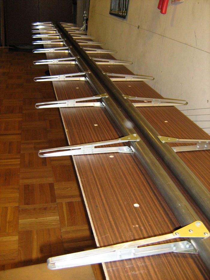

Как говорят в рекламе -я открыл для себя уголки-и очень доволен.
Как и ХО  все остальное соберу ими..на очереди элероны.,собрал себе огромный архив фоот всяких сборок СЛА и наших не Файторов и  т.д...анализирую фото и пришел к выводу на косынках и уголках самоя технологичная сборка..
Элероны так же собирать буду как на фото ниже..очень просто и технологично..главно ровную поверхность приготовить.
    98,9 КБ · Просмотры: 315
Да,  вполне  технологично  и  достаточно  просто.Как  планируете  заднюю  кромку  ставить?Наверно   труба    или  согнутый  дюралевый  профиль?  Наверно  крайний  вариант  более  подходящий. 😉Кстати  по  краям  первой  последней  нервюры  поставьте  косую  распорку,  может  обшивка  повести    при  обтяжке.
