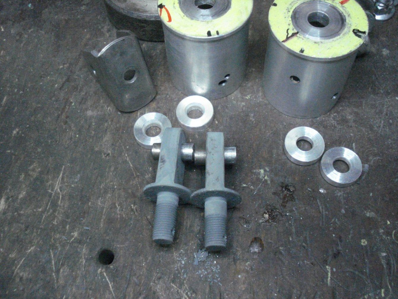

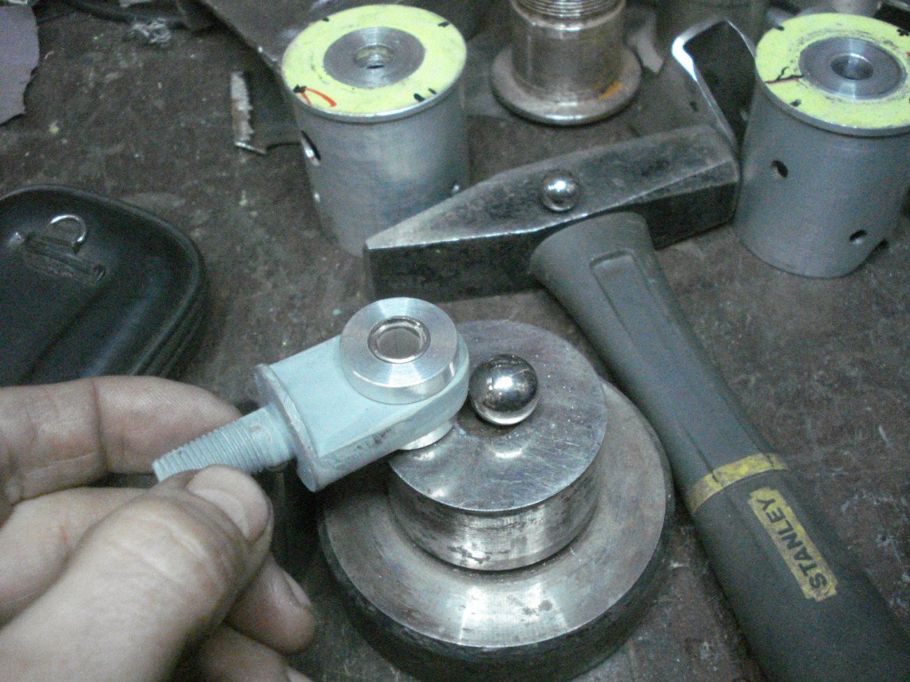

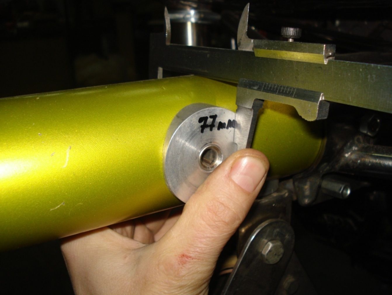

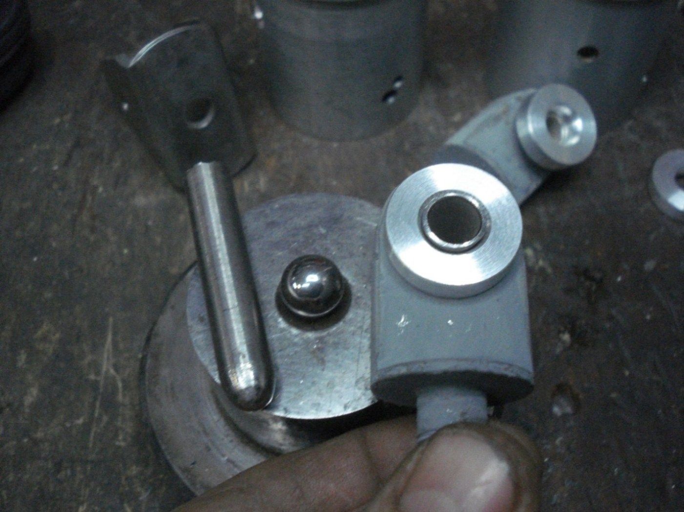

Не всегда есть необходимость развальцовывать трубку работающую чисто на сдвиг. Иногда, для удобства сбор/разбор., есть необходимость просто укрепить пакет из деталей. Я чаще применю развальцовку "за потай"  🙂 Места сопряжения плоских поверхнеостей и плоскостей вращения. Шарик подкладываю снизу втулки, что бы процесс был двухсторонним. Думаю сдесь работает привычка, наработанная годами. Помню, что при первых применениях, шарики летали везде, куда не попадя.  😱 Обстрелявшись, набив и глаз, и руку, изготовил парочку простейших прилад, которые сверху - бойки. Основные. И парочку, тройку шариков вниз.

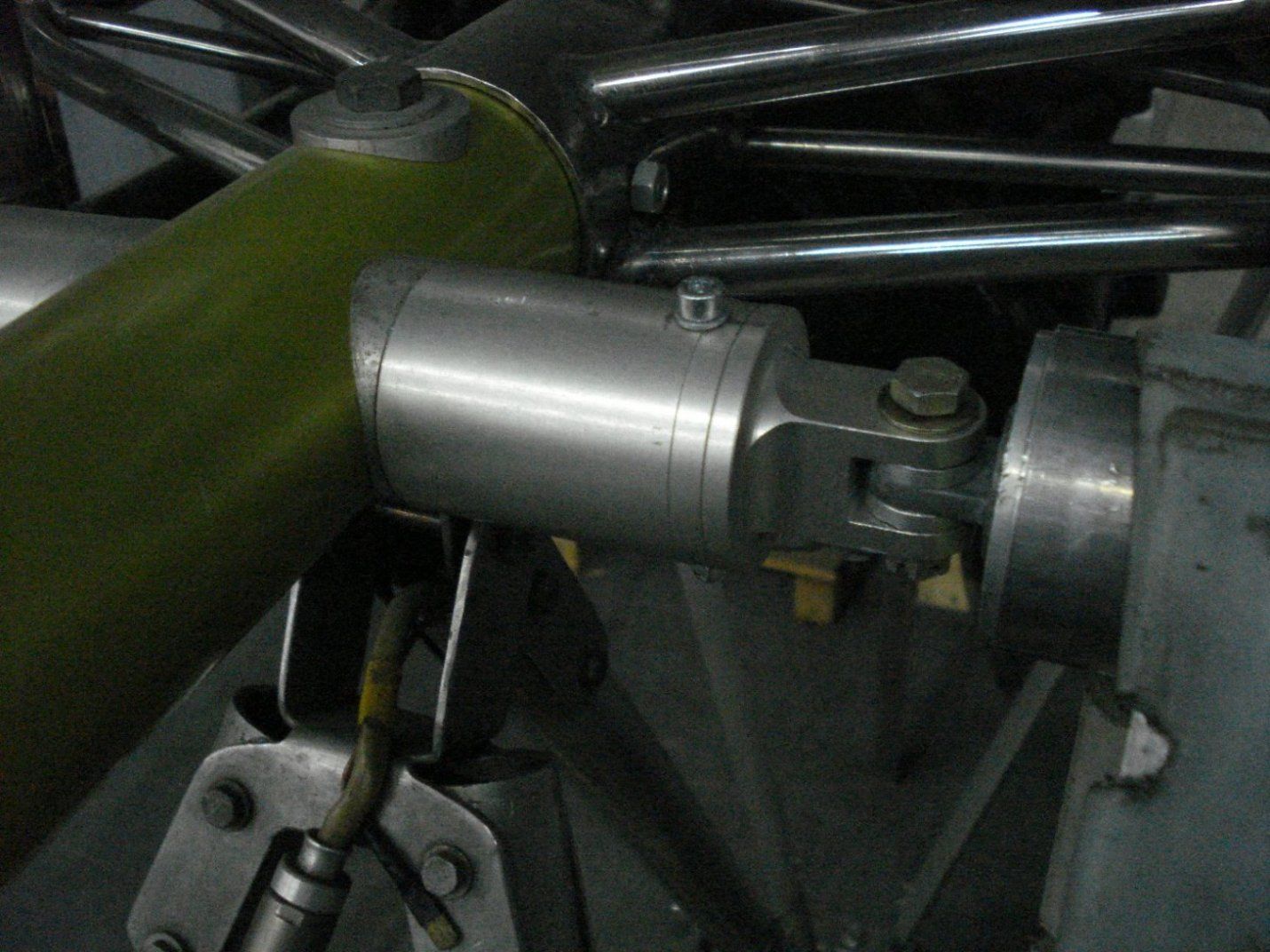

Или вот, передняя точка навески крыла. Радиусные шайбы собраны в пакет на киллевую балку. Втулка-трубка ф12х1,0, является одновременно и распоркой в килевой балке. Узлы вращаются относительно друг друга, поэтому приходится прятать втулки в тело соединяемых деталей.

Ту да ,согласен..это хорошо что вы с практикой человек..,применение шаров тут -самое то потому как[highlight] вылет у вас втулок мизерный[/highlight] ,главная задача спрятать развальцовку в фаску проф-шайб.А вот с вылетом втулок в 1 диаметр -тут харики не проканают.

Естественно, в каждом конкретном случае, свой вариант. На длинный вылет, я с обратной стороны вставляю направляющий стержень с конусом в основании. Что бы не гнуло втулку и чуть, чуть развальцовывало низ.  😱
Я привёл один из вариантов развальцовки.

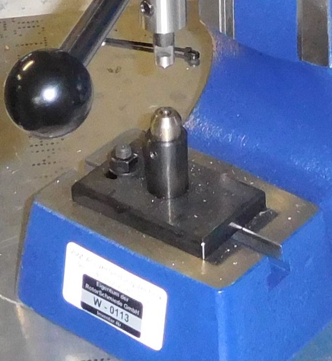

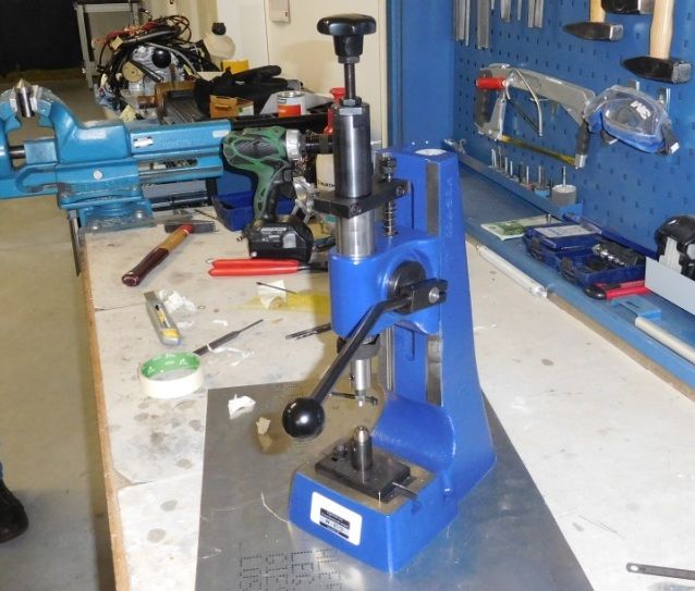

Вот в Германии прессик подсмотрел. Очень удобная вещь для развальцовки пистонов. И размер  обжатия в упор регулируется.

Развальцовка наружная , не впотай.

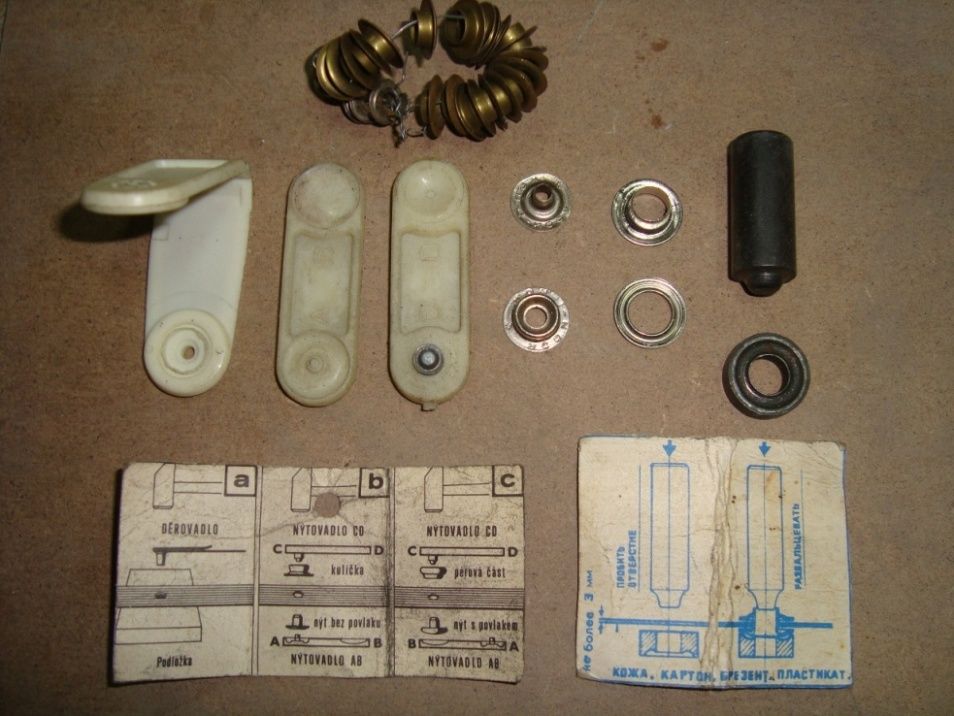

🙂 Очень, ну очень напоминает прессик, для развальцовки люверс , пистонов и прочей одёжной фурнитуры.  🙂 Даже боёк-ручка сверху, на мелкие заклёпки. Но это всё по тонкостенной фурнитуре. Нержавеющий "пистон" ф6х1,0 (0,8), надо будет потрудиться. Для пошива крыла, чехлов, самое то  🙂
Кто был на предпоследнем (союзном) слёте в Риге, и в перерывах от Спилве и пива в Майори  :🙂 посещал различные хозмаги в городе (особенно на ул. Суворова)  🙂 вспомнит и такой ...прессик ...

Нет, там усилие приличное, 6х1 нержавейку легко развальцовывает. Лично сам пробовал. Наконечники под развальцовку только сами делали, в комплект пресса не входят.
😱 Поинтересуюсь у производителя более тщетельнее  🙂 Устал я шарами баловаться  ;D
