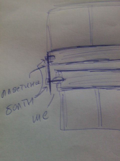

Мне как строителю самолета с минимальным доходом и отсутствием завода под боком, приходится выискивать наиболее простые,  дешевые,  надежные и проверенные решения.  Так что извините,  меня с моими уголками)) .  Хотя у меня вот такое крепление трубчатых рулей,  через 2 шс по торцам(можно было и без шс) пластинки,  болты,  контровочка и один узел посередине.  Зазор как у Су-27))

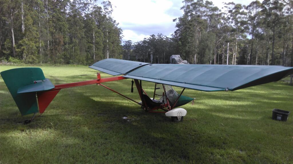

Ну и отлично...я тоже хотел торцевики сделать..но там заглушки деревяхи у меня, оставил уголки как поперечные упоры от сдвига..

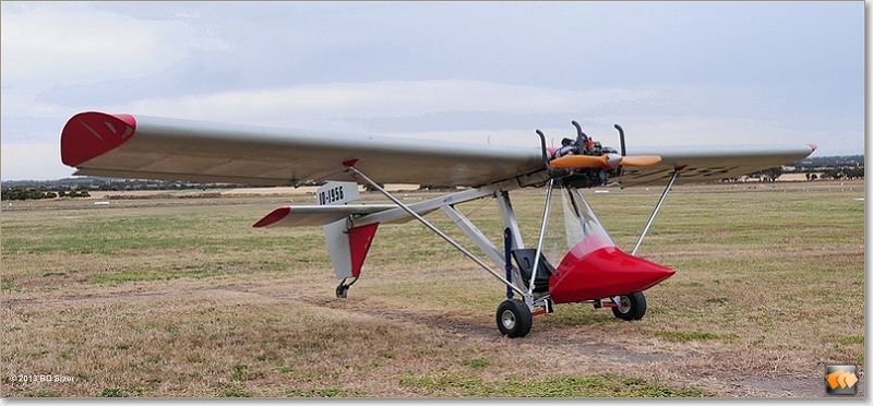

Я вообще сначала планировал Тиро собирать..и рули цельноповоротные сделать что бы избежать этих мелких камней..но потом передумал.не знаю почему...
Тоже замечательный птах не как все..

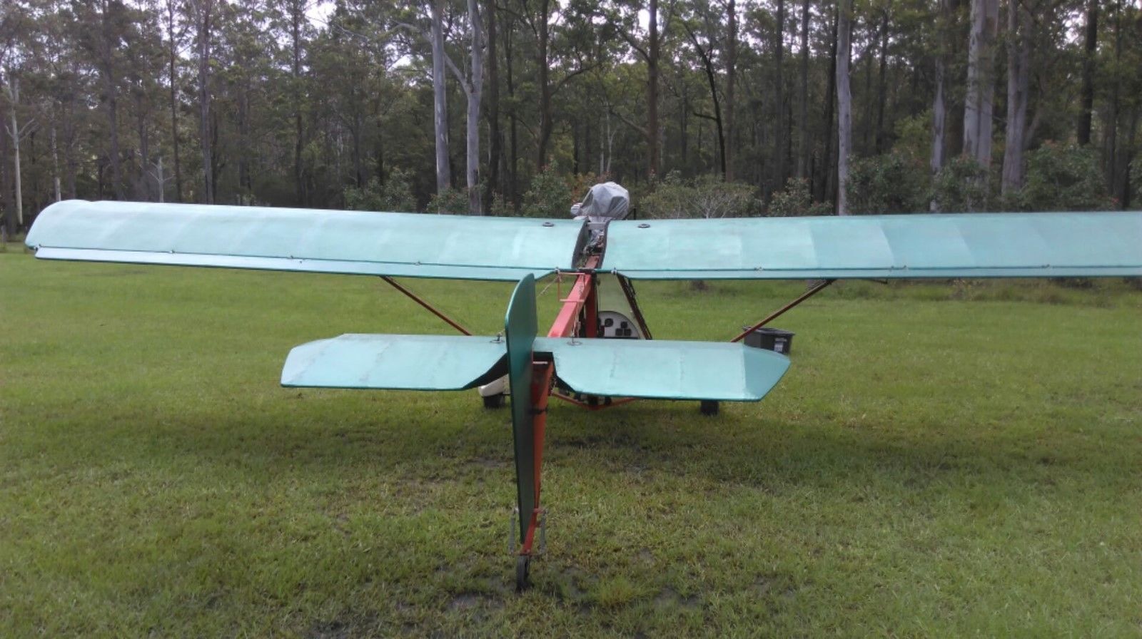

А чем цельноповоротные лучше,  кроме того что у него  на лонжерон,  другой меньше ?  Все равно надо подвесить на осях вращения.  Да еще и организовать возможность фиксации при брошенной ручке
Ну такое решение иногда определяется многими причинами.
Ну во первых оно эффективнее ,потому как полщадь больше ,а седовательно углы нужны меньшие.
Во вторых нет скручивания на стабилизаторе,и узлов навески как и рулей нет .
Во третьих  нагрузка идет прямо на плечо балки-фермы.
По брошенной ручке -если профиль верный применить и лонжерон с кронштейнами подшипников поворота  в фокусе сделать -то руль сам будет нейтраль держать. 😉
В четвертых  куча железа долой...можно еще выделить плюсы..но кому это надо.. 😉 🙁
По брошенной ручке,  так как говорите вы,  получится флюгер,  который будучи расположенный в хвосте будет наоборот при случайном клевке самолета носом вниз,  добивать вниз,  а при случайном кабрировании- подпихивать еще больше вверх.
Нужны именно спецмеры для обеспечения устойчивости с брошенной ручкой при использовани ЦПГО.  Самое простое привязать амортизатором.
Не все так просто с ЦПГО как вы пишите в своих пунктах.
По брошенной ручке,  так как говорите вы,  получится флюгер,  который будучи расположенный ы хвосте будет наоборот при случайном клевке носом,  добивать вниз,  а при случайном кабрировании подпихивать вверх.

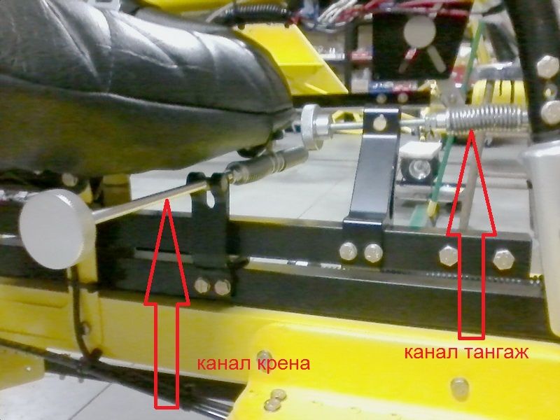

И ВААПЧЕ..для нормальной работы СУ в целом не мешало бы пружинные загружатели иметь ,а если они с триммерным моторчиком это еще лучше..не сказать что необходимый но желательный элемент искуственно центрирующий  органы управления...позволяет снизить нагрузку на моСк для определения пространственной ориентации не таща за собой ручку когда вас шатает от ремня до ремня... 😉

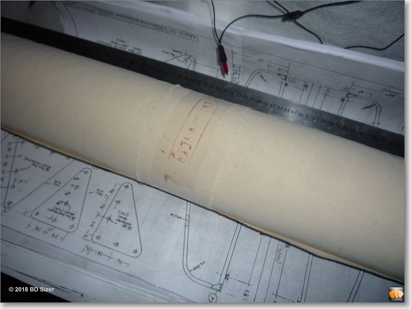

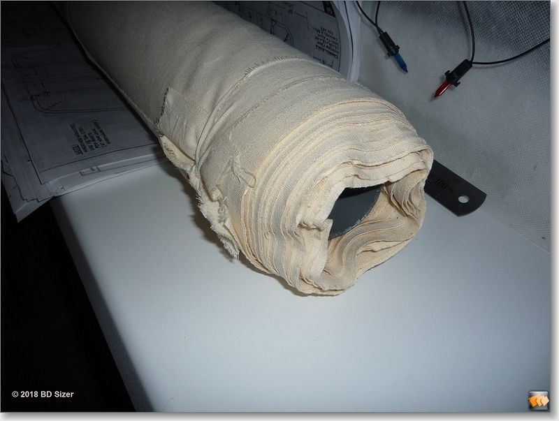

Далее  за 2 дня (точнее вечера) прогладил "как Золушка"  40 метров бязи ,первосортная зараза..не так просто вывести складки за годы валяния. ..замудохался..5 раз чайник заправлял в утюге.. 😀

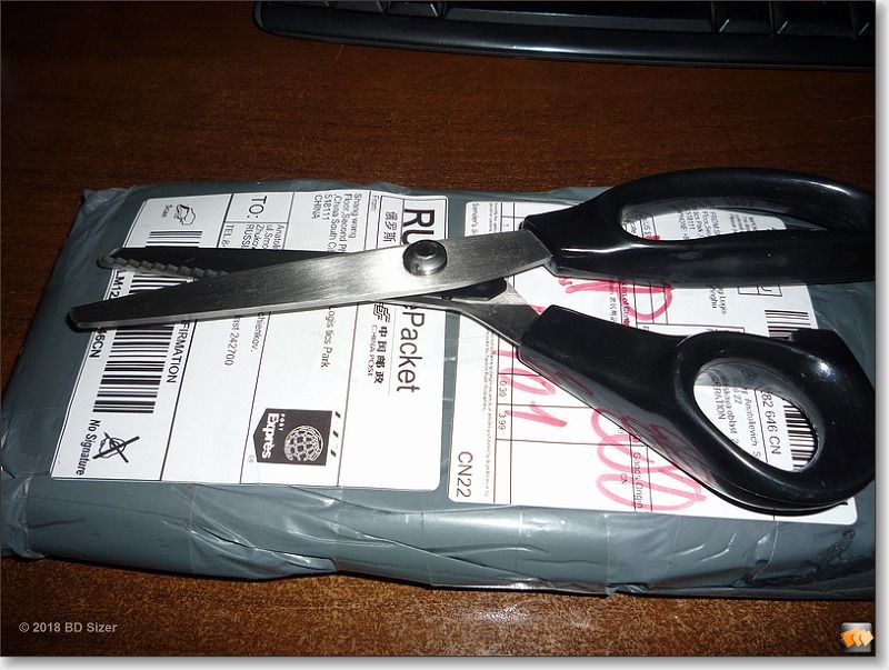

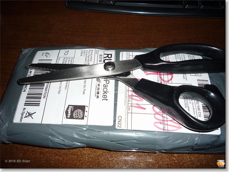

Ножницы приехали из поднебесной зигзаг  ^^^ 4мм ,теперь есть чем тесьму типа киперной ленты резать...

Петр это не компенсаторы.это всего лишь механизмы загрузки РУСа на которых усилия не великие ,и имеют регулировку...они лишь центрируют ручку ...обратная связь от рулей однозначно присувствует..
