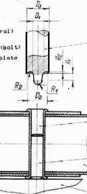

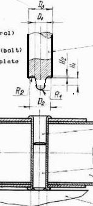

Вот только хотел написать-самый оптимальный вариант это керн с "фонтанной  заточкой"...все никак не сделаю.
    26,3 КБ · Просмотры: 278
Господа Анатолий,  skyCat, молоток,  АНДРЮХА_FLY,  B.A.I.!!! Вам всем огромное спасибо, что решили ответить на мой вопрос. Но шарики разных диаметров не соберешь в один присест, да и керн с фонтанной заточкой, как пишет Анатолий, сразу не сделаешь, а вот попробовать набором из керна думаю стоит, во всяком случае отпишусь, что у меня получилось.

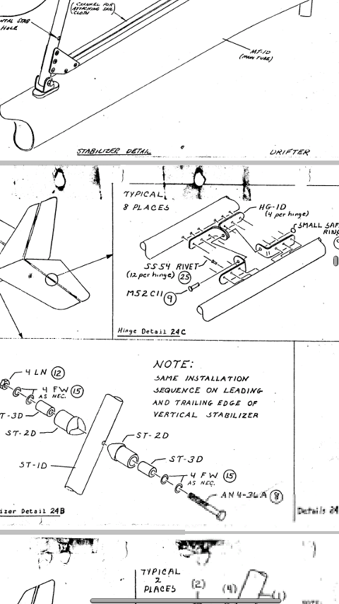

Вот как подвешены рули на Maxair Drifter.

Андрей  Вы  вроде  английский  должны  знать, а  остальным  это  и  так понятно. ;D
Уй..друзья я таких рисунков могу накидать сюда-ТИМА!

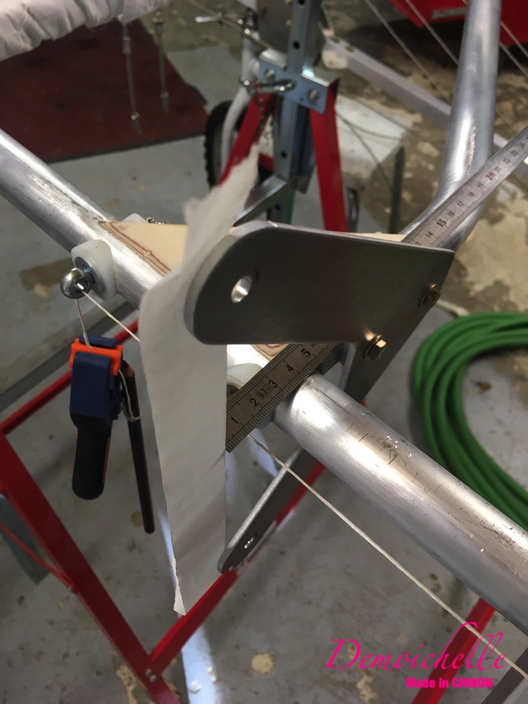

Только нафига они если то петли то уголки ..и зазр между плоскостями получается не меньше 1,5-2 см при разносе проушин даже что бы только головка болта влезала..
Но вот почему на чертеже выше уголки  клепаются без профильных  шайб вот это вопрос-разбалтывание такого соединения гарантировано...я о вот той белой штучке под ушковым болтом навески кто не понял :
У меня зазор вышел 8 мм ...который не потребует вшивать(вклеивать) ленту между рулями .
Именно по этому я заморочился с костями..(кронштейнами 40 мм)...а так конеш уголки рулят, вот на видео интереснее  уголки -которые позволяют сложить оперение "в книжку"..

Ох уж эта любовь отечественных самодельщиков к "миллиметрам" на фоне хрена положенного на километры.  Я сам такой, не обижайтесь.  А картинки забугорные все же не отметайте.  У них школа конструирования на порядки мощнее.  Кстати щель безо всяких лент на Дрифтере не помешала ему выйти серией в 1500 штук.  Это серьезный самолет.

Вы к сожалению наверное неправильно меня поняли.  Вы думаете Американцы не могли туда вильчатые и ушковые болты найти? Или узел фрезернуть?  Да у них для этого даже магазины специальные есть,  для самодельщиков,  и цены для них копеечные.  Но нет,  отпилили уголок да вклепали. Хотя скорее всего это согнуто из стали и втулок даже нет.  Я за простоту и надежность и дешевизну.
