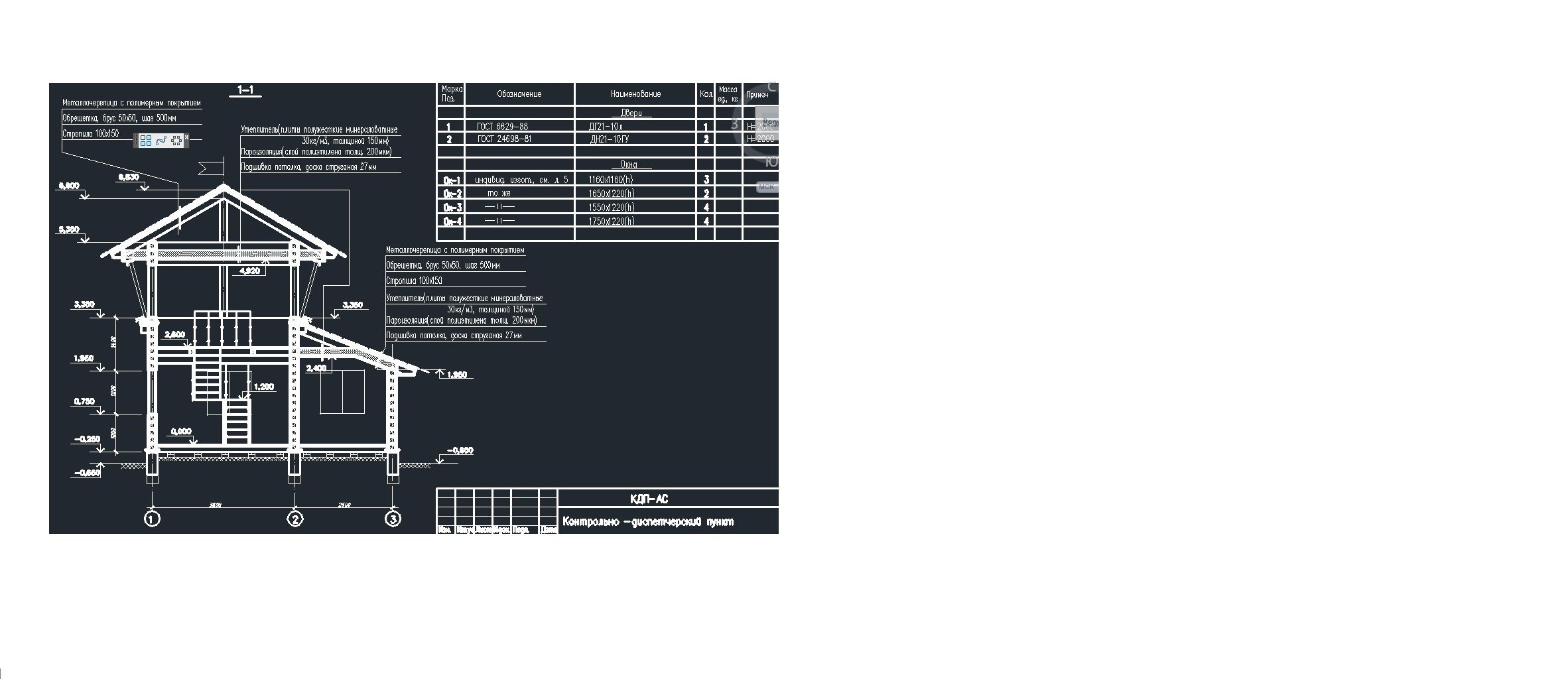

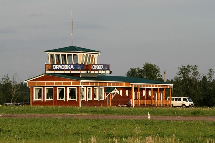

Есть такая концепция, из бруса. 2 этажа. Удобства по собственному желанию и фантазии. Проектировали именно так, поскольку стоимость проекта не высока, материалы в полной доступности, и нужно было здание на долгие годы практичного удобного применения. Все фото проекта выкладывать не буду, если есть интерес пишите. :~)

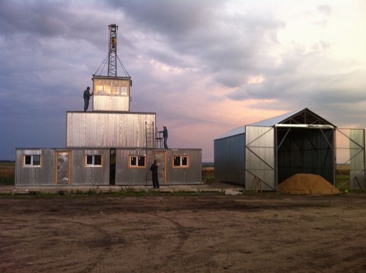

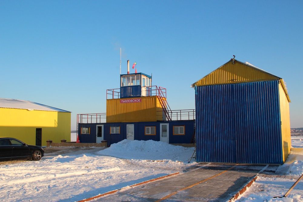

Мы пошли немного другим, быстрым путем.
Быстровозводимый комплекс за 14 дней.
Основа - обычные строительные бытовки.
7 дней изготавливают бытовки по вашему заказу.
2 дня монтаж и покраска. 5 дней сварочные работы по перилам и лестницам.
Между нижними будками оставили расстояние 1,5 метра, где в дальнейшем удачно расположили туалет.
До этого промежутка додумались только на второй день, пришлось опять вызывать кран.

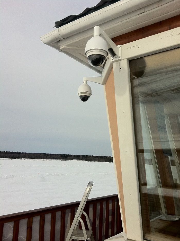

30000 руб не деньги - поставьте шестикамерную систему видеонаблюдения. Как своей территории, так и хотя бы пару направьте на ВПП и места стоянок. Со своим компом для архивации.
