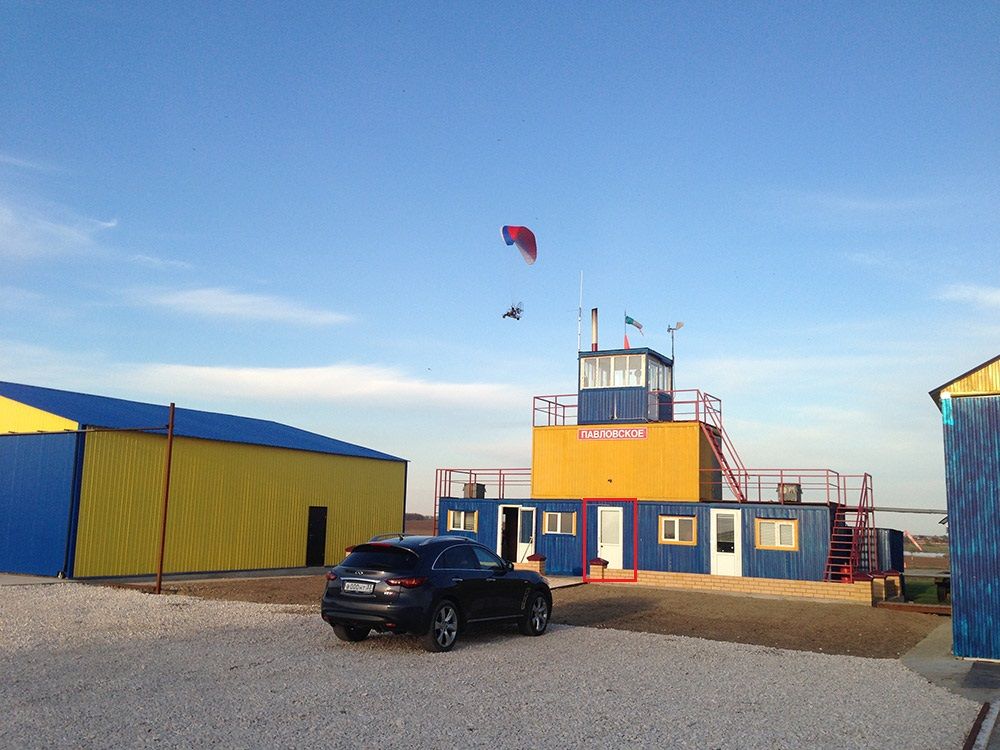

А вот так предполагается внешний вид аэродромного комплекса - возможны варианты

Между нижними будками оставили расстояние 1,5 метра, где в дальнейшем удачно расположили туалет.
- судя по фото явно меньше 1.5метра. Что будете делать, когда  заполнится до крыши?   🙂

А это вовсе и не для РП... Это для наблюдения Начальником АК за процессами на ПП и вокруг неё... Не забывайте - идет показательный процесс для пацанов - КАК ОНО ДОЛЖНО БЫТЬ ПО ЖИЗНИ НА АЭРОДРОМЕ...!!! [smiley=thumbsup.gif]
Сергей написал не на аэродроме, а на ПП... А мальчишек надо приучать сразу к порядку именно на аэродроме... Да и потом - это красиво..., по авиационному...!!! Всё видно на все стороны :🙂 Они и сами будут практиковать в роли РП - это будет новая форма обучения - через игру, как-бы... 😉

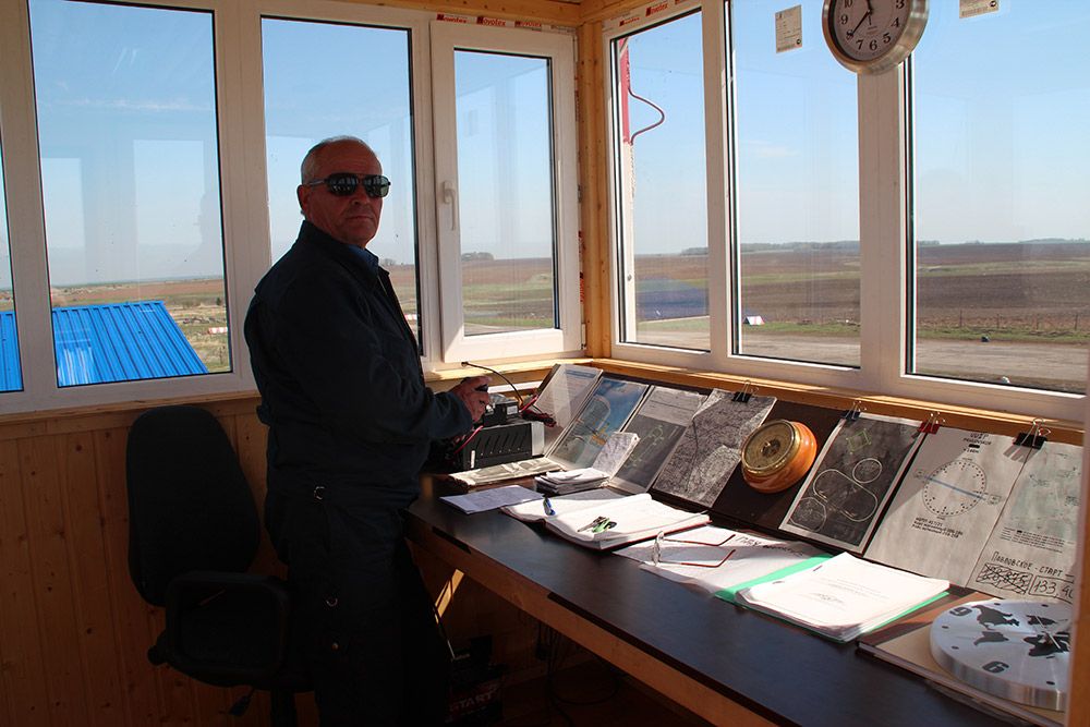

На сколько хватит краски по нержавейке? Чем красили? Что внутри КДП?
Краску использовали автомобильную. Самую дешевую. В цену ,как и специальная по нержавейке, но держится на порядок лучше.
Внутри КДП - стационарная радиостанция, переносная радиостанция, бинокль, часы, секундомер, барометр, советский прибор указания направления и силы ветра, портативная метеостанция.
Я же русским языком написал - додумались раздвинуть на второй день, когда неожиданно и наглядно увидели решение санитарного вопроса. Смотрите на фото готового комплекса, средняя белая дверь, это туалет 1,5м в промежутке между бытовками.
Слив канализации идет в септик 3 кб.м. Хватает на 8-10 месяцев.  Вода - скважина 30 метров (техническая). Глубже бурить не стали, питьевая - все единогласно проголосовали за кулеры.
PS: По такому же пути хотят пойти мои знакомые, но они додумали еще логичнее - оставить расстояние 2,5 метра на два раздельных туалета (мужской и женский) или (служебный и гостевой), чтобы уйти от уличного скворечника. Сразу скажу - окна и двери на бытовках надо менять на ПВХ, двери - которые используются в квартирах на балконах - это исключает необходимость тамбура. Внутри получается тепло и комфортно, никаких сквозняков и теплопотерь.
