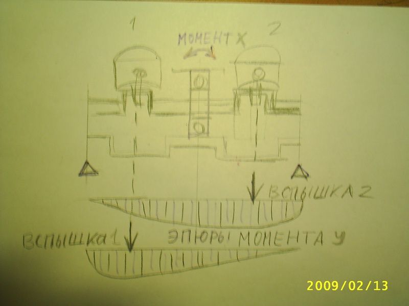

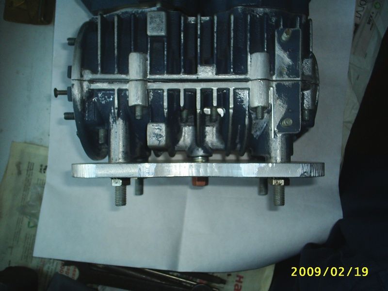

Услышите! Я пока занимаюсь сварочными работами. Касательно "лишней"пятой опоры Бурана скажу, что она играет очень важную роль- картер довольно тонкий, его половинки нежестко стянуты шпильками на 8мм. На ЛОЖЕ ЦЕНТРАЛЬНОГО ПОДШИПНИКА ДЕЙСТВУЕТ ЗНАКОМЕРЕМЕННЫЙ ИЗГИБАЮЩИЙ МОМЕНТ от шатунов (то справа от середины мотора, то слева - ведь вспышки в цилиндрах повторяются через 180  градусов оборота коленвала), который и "раскачивает" ложе подшипника-могу нарисовать эпюру изгибающего момента. Причем два крайних подшипника коленвала нагружены в 2 раза меньше-только от "своего" цилиндра. Выходит,и крутящий момент двигателя теряется, и картер разрушается!
Вниманию авиа-общественности предлагаю эпюры. Моменты У действуют от шатунов на  коленвал в вертикальной плоскости, а отсутствие пятой опоры приводит к возникновению Момента Х, раскачивающего центральный подшипник в горизонтальной плоскости и "трещанию" картера.

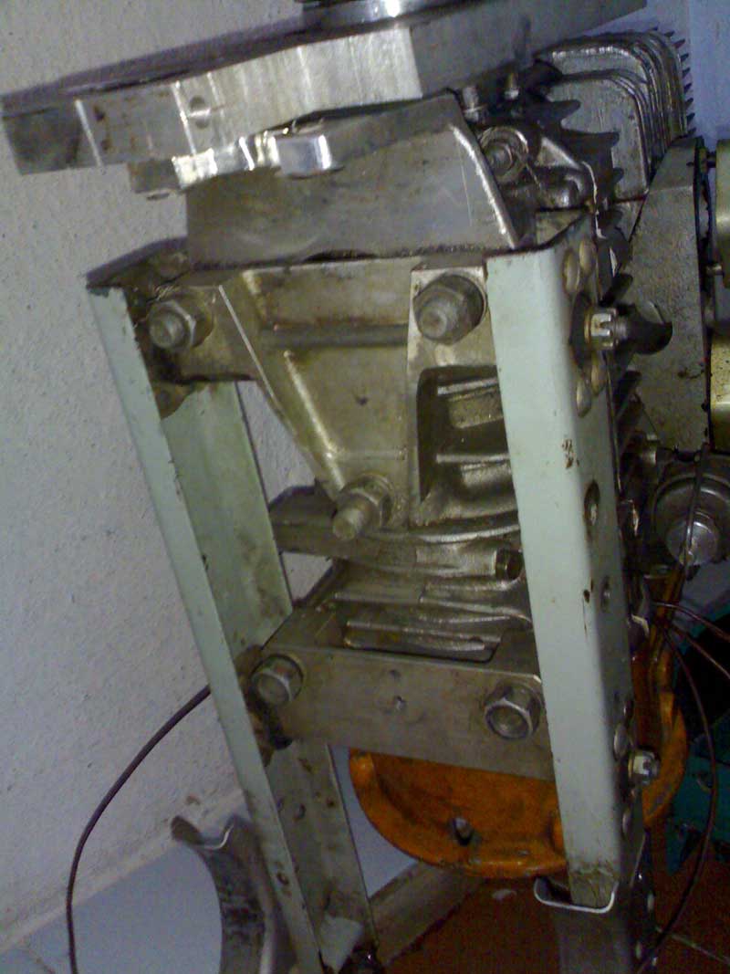

У меня стоит дома буран быушный- был куплен в фирме где собирают делталеты, так вот там они сделали на движке эту пятую опору. Думаю на заводе знающие люди, и просто так движок сверлить не будут.
Поэтому я уверен  что Pimenov прав по этому поводу.
    63,6 КБ · Просмотры: 169
Только  видимо  привязывать  все  5  точек  -  нужно  к  одной  плите.  А  потом  крепить  эту  плиту  к  мотораме  через  сайлентблоки....  Как  собственно  и  предлагает  топикстартер.

Вот представляю уже собранный мотор на мотоплите:

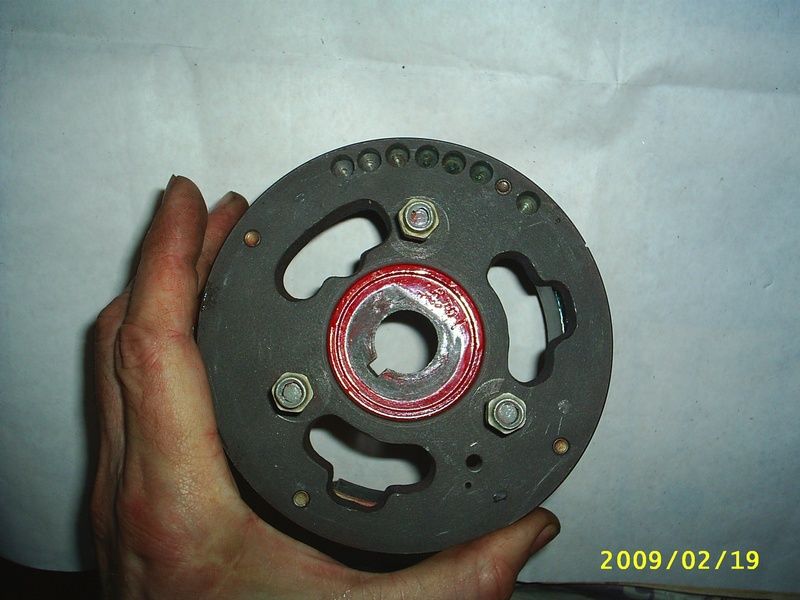

Займемся балансировкой. "Не верьте,- писал пастор Шлаг Штирлицу,- что в Швейцарии плохая погода" и Вы не верьте, что магнето Бурана не отбалансировано. Фото показывает тщательное сверление шкива с магнитами внутри-это наиболее тяжелая консоль коленвала.(на самом коленвалу выработок под балансировку найти не смог-в каком месте искать?):

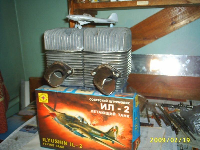

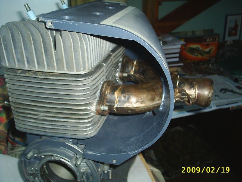

Пока ищут места балансировки коленвала, начнем дорабатывать выпуск. Для начала обнаружим великое преступление-см.фото-оказывается, вентилятор гонит воздух, предназначенный для охлаждения, прямиком на... приемную трубу!!! И он нагреваясь, крайне неэффективно охлаждает цилиндры. Конструкторы дураки? Нет! Это типичная для снегоходов конструкция-воздух зимой очень холодный и требуется подогрев бензина и карбюратора, иначе влага из воздуха просто обледенеет на диффузорах. Поэтому воздух, пройдя через приемную трубу и щели между цилиндрами, выйдет прямо на карб и тот не замерзнет. Но летом и на самолете такое охлаждение не допустимо - даже простой электро-кулер, присобаченный сбоку между цилиндрами и со стороны карба, создаст лучший обдув холодным воздухом. Это не фантазии, вот пример из мото-жизни:мотоцикл "Урал", имеющий  оппозитный мотор, греется с +25С по той же причине-горячая приемная труба, выходящая вперед перед цилиндром, просто "плюется" жаром обратно на цилиндр! Но Вы спросите: а Ротакс, Тайга? Отвечу: они не перегреваются только за счет хорошего отвода газов вниз по почти параллельным приемным трубам, а охлаждение этих моторов тоже малоэффективно.
    74,8 КБ · Просмотры: 192
Показан раздельный выпуск. На эти эжекторные патрубки будут наварены пламегасители со вставками противодавления. Все аналогии уместны и сходство не случайно!

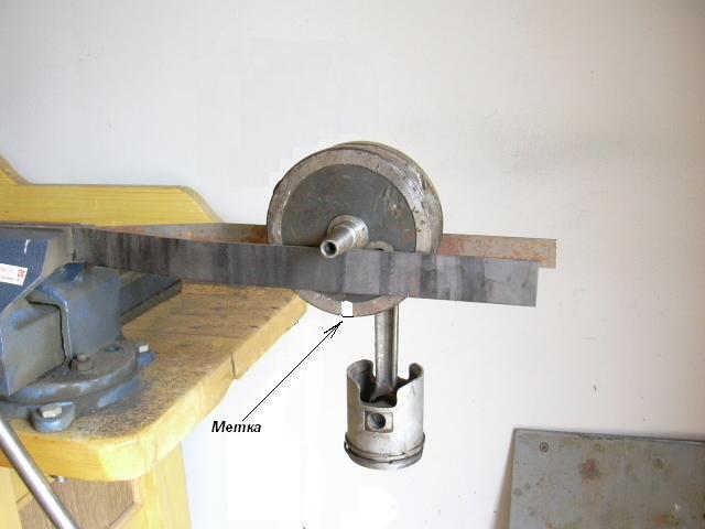

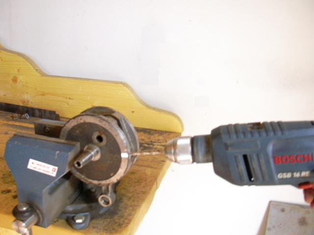

М-м-м.А про методику балансировки КВ,которую будете применять, расскажите ПЛЗ. 😉
Есть очень простой способ, взятый у мотоциклистов. В тиски зажимаются две пластины параллельно друг другу-их вылет 300 мм в сторону идет строго горизонтально. Затем ластины разводятся руками в разные стороны, и на них ставится коленвал в сборе с шатунами так, чтобы крайние шейки вала катались по ребру платин. Катим коленвал по пластинам и его самая тяжелая часть сама опускается вниз. Сверлим нижнюю часть противовеса (облегчаем). Делаем эти операции до тех пор, пока коленвал не будет занимать любое положение (придет в положение безразличного равновесия). Фото позже.
А скольки цилиндровый КВ предлагают балансировать мотоциклисты ? И с каким расположеним цилиндров ?
Да, способ такой, но только двух-цилиндровый вал надо еще и до-балансировать в горизонтальной плоскости- установить на более короткий выступ коленвала балансировочный груз(компенсирующий разновесие колен) и отцентровать вес сверлением строго по центру вала.
сомневаюсь,что такой способ балансировки пойдет на бурановский вал :IMHO тем неменее любопытно
