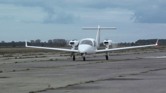

Зачем нужен такой размах , напоминает АНТ -25 ..Тот проектировался специально для дальнего перелёта, одномоторный, ваш С-44 похоже тоже решил махнуть за Атлантику? Такие крылышки -то да на грунтовом аэродромчике ушатаются быстро..  Да и хвостик ваш  конечно  эксклюзив ! Близкорасположенные перья килей  и РП не добавляют положительной аэродинамики в обтекании фюзеляжа..Есть же двойные кили в отечественной истории в большом количестве применяемые,на  Пе-2,Ту-2, большегрузые Аны например..
В Аэропракте самолеты делают в помещение и когда они готовы, то везут на аэродром.
Тут же традиция доделывать самолеты на открытом воздухе.
интересно с чем это связано ?

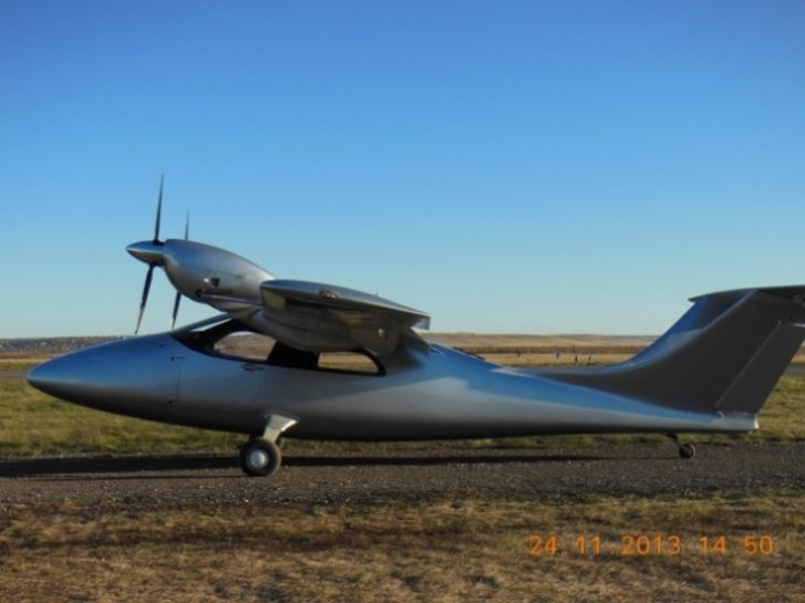

Вот, наконец , и мой пошел на сборку! К весне жду птичку в полном оперении. Замечательный аппарат получается. Теперь можно немного и пооткровенничать. Самолет готовится для посадок с подбором на ограниченные площадки. Движки ставим Лайки 180л.с. разнонаправленного вращения. Мы их уже получили. На шасси применим более мощную рессору (тоже уже получили из Канады) и пневматики низкого давления "Тундра" , где тормозной механизм скрыт внутри колесного диска ( ждем из Франции). Двери пилотские с глубоким вырезом под остекление, обзор в этом ракурсе весьма нужен. Практически строго под собой.
Предусмотрена установка фиксированного предкрылка по всему крылу от капотов до законцовок. В случае необходимости легко снимается для высокой крейсерской скорости, равно как и колеса меняем на малый диаметр. Суть - быстро долететь до базы в глухомани ( есть и глухомань и база ;-) ) где переобуть аппарат и начать окучивать окрестности. А что бы не оглядываться на АЗСы, делаем топливные баки под 500 литров. И - полетели!!!
Но куда девать амфибийное очарование прототипа? Решено - поплавки!!! И тоже амфибийные, ну и лыжики до кучи... Все, к приключениям готовы!
И вот, всю эту красоту уже можно частично пощупать, а скоро и полетаем. Сначала в Самаре, а потом  в глухомань! Аппарат позволит.
Сбывается мечта пенсионера!!! ;D

Я знаю от какого самолета подойдут поплавки, и амфибийные тоже сделать могут
чесно говоря порадокс, сделали А-37 сухопутный, и Л-4 амфибийную с примерно одинаковыми характеристиками,
Зачем понадобилось делать сухопутный Л-4, вопрос конечно, ну да ладно.

Посадки у пилота, как шаблон. Одна в одну и все с "козлом"... Обратите внимание, что-то не ладно в "датском королевстве". Или направление взгляда или недоученность. Так и до неприятностей недалеко (тьфу-тьфу-тьфу и стучу по дереву).
Простите, без претензий на поучение. Удачи в полётах. Берегите себя.
И снова "Серебряная пуля" (С-44)
Это они ресурс шасси так проверяют. 10000 посадок с козлом. ;D
Ничего,натаскаются. Ручку перетягивает,я так думаю.
Мне кажется собака глубже зарыта, угол стояночный маловат, поэтому взлет кстати такой большой, градусов 12 должно быть, а тут всего 7,5.
При наличии закрылков и угла заклинения крыла 12 градусов стояночного угла - за гранью добра и зла.
Другое: с таким удлинением для уверенной посадки качество великовато при такой механизации - надо либо еще утрировать посадочную когнфигурацию; либо душить качество интерцепторами, либо чем-то подобным.
По мне - так, двухщелевой закрылок оказался бы более уместен; или, хотя бы, посадочный угол закрылка увеличить конкретно.
Основным видом посадки при такой посадочной  конфигурации ,может быть посадка на две основные стойки с последующим опусканием на три точки, Ан -2 отлично выполняет подобные посадки , тем более полосы хватает..
