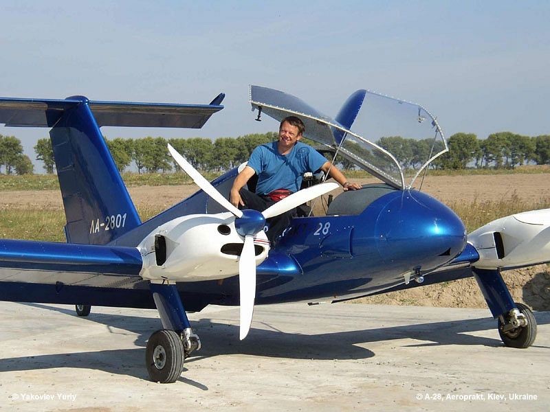

...у Аэропрактов из Киева: А-20, A-24, А-26, A-28, A-30, А-36 стояночный так же не большой!

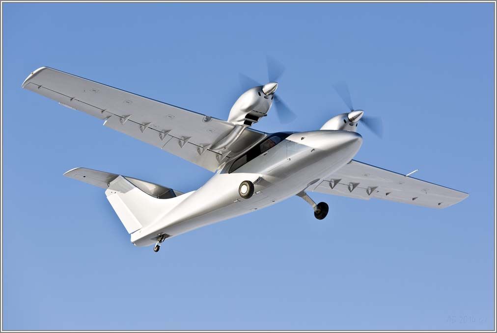

(фото 1)...
...настоящую амортизацию Я заметил только на этом летаке!
(фото 2)...

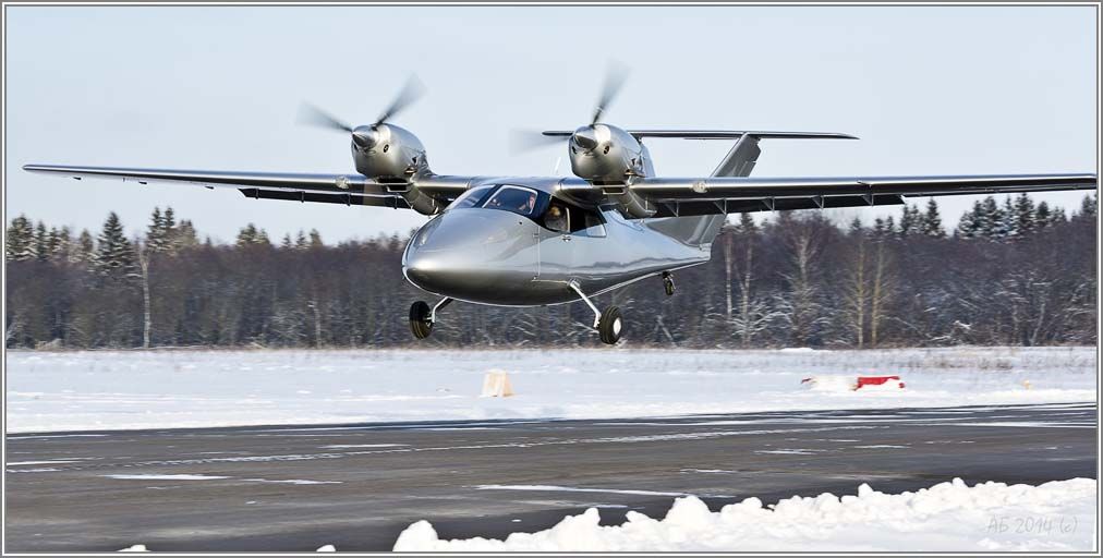

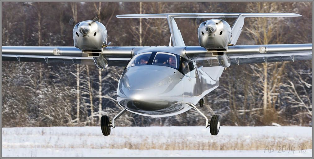

И снова добрый всем вечер...или день 🙂.
Прочитав отзывы о посадках С-44, попробую внести ясность.
Все дело в том, что на видео снят процесс обучения, у курсанта нету и 4-х часов налета на сухопутнике, всё с воды да на воду. И общего налета пока всего часов 30. Так шо, звиняйте хлопцы, шо нэ дуже эстэтично сидаю... дали будэ кращще ;-)
А за аппарат скажу - очень летуч... Особенно после лодки.
Товарищам Замполиту... и Alex_520 благодарность за правильное понимание причин козлиных действий ;D. Ребята, инструктор сажает идеально, хотя и боковик был метров 12. А мне с непривычки пока сложно. Но нравится птичка, очень. И шасси тут не причём. Как говорят: дело было не в бобине... 😉
Орловка, 25 января 2014
    35,4 КБ · Просмотры: 214
    97 КБ · Просмотры: 250
    69,2 КБ · Просмотры: 203

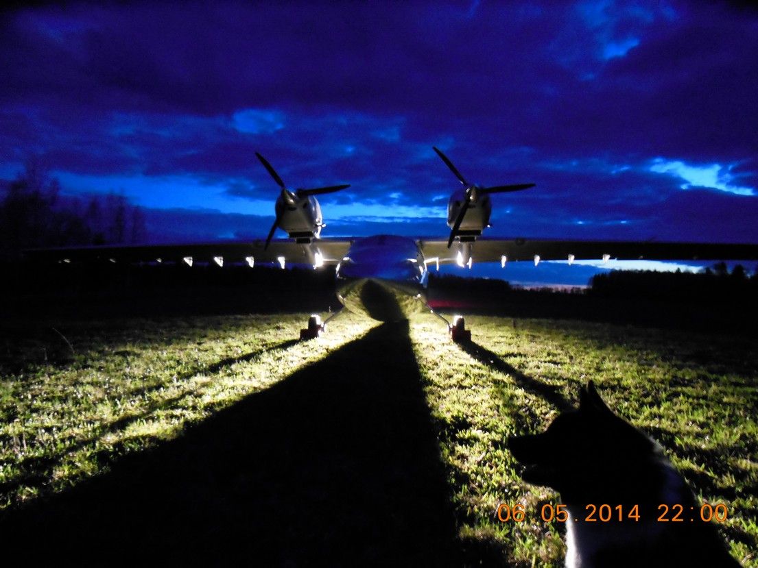

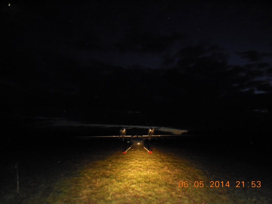

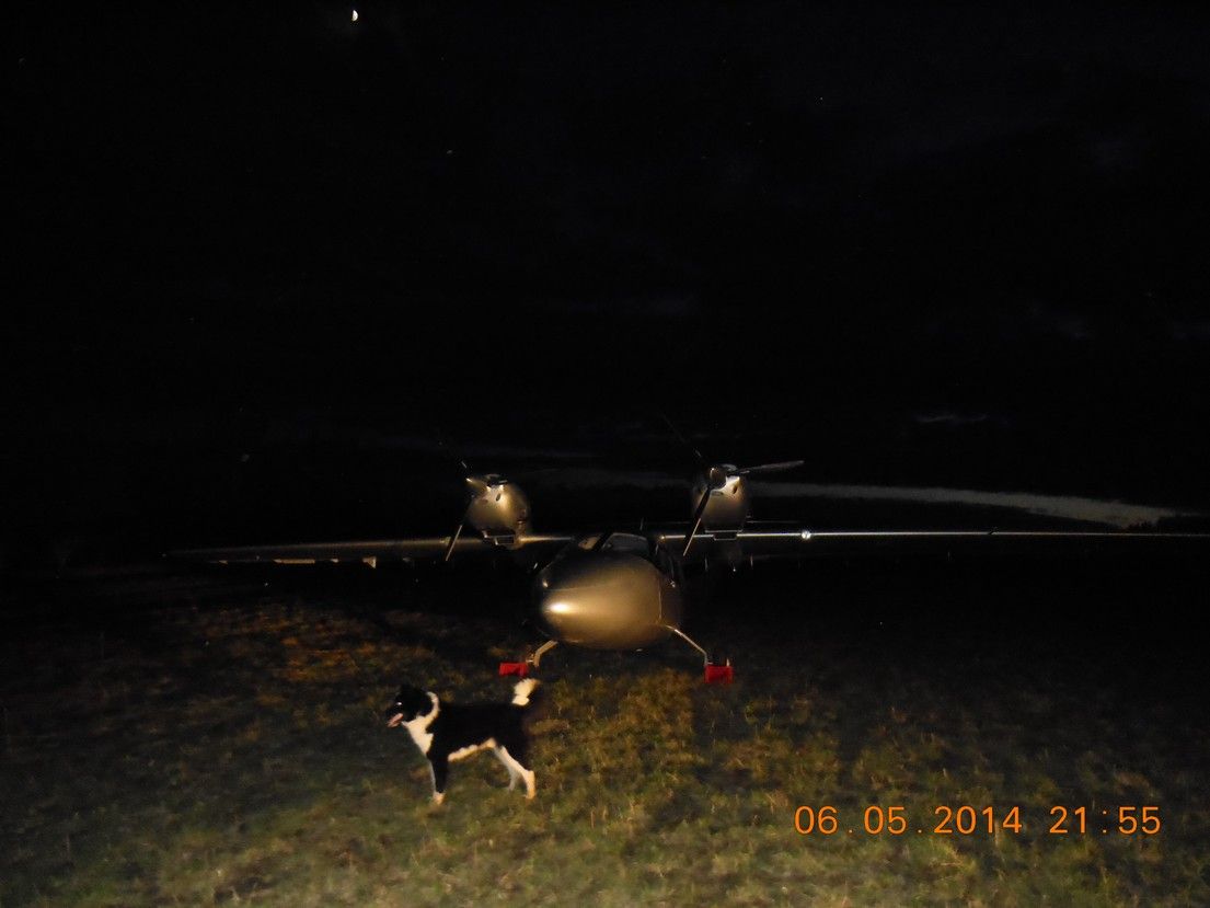

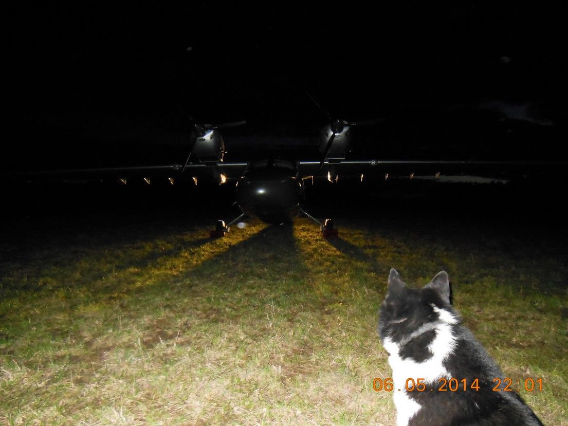

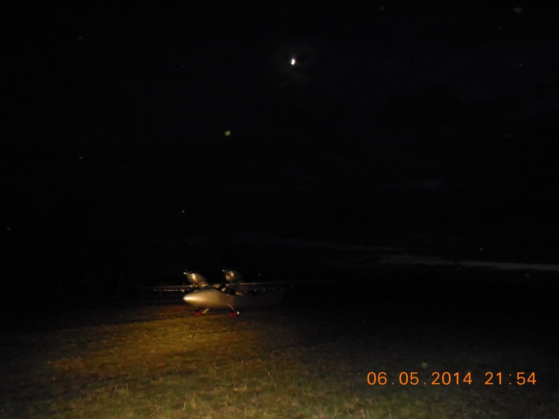

P.S. Я не спец по фотосъёмке, это точно. Меня зацепила среда, окутавшая С-44 на стоянке в глухомани, честно говоря, хотел показать именно эту атмосферу вокруг самолета.  :-/ Короче, критику услышал, буду учиться.
По освещению средние кадры весьма интересны. Среду пребывания передать удалось. Ну а техника съемки, процесс наживной, как и все остальное..
