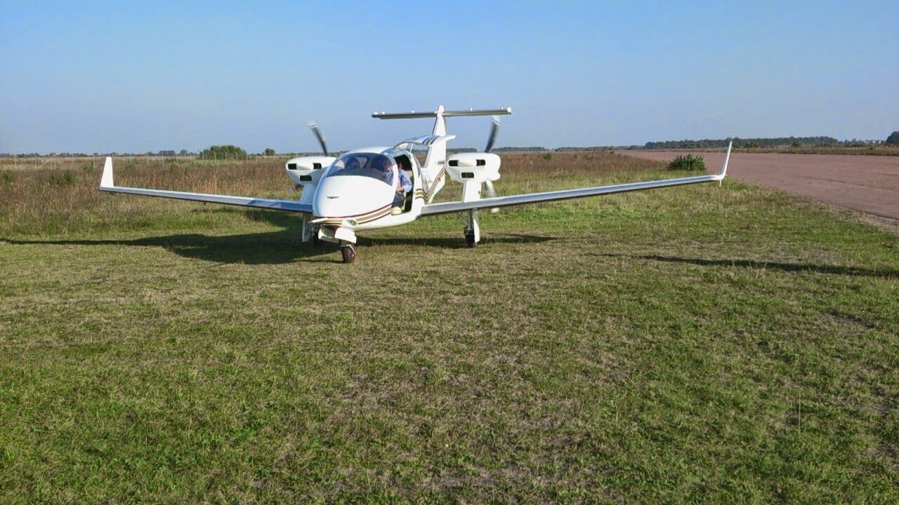

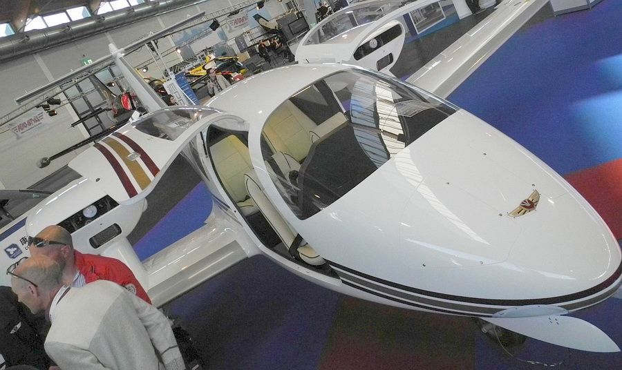

Тем временем в Киеве полетел с двумя Лайками по 160л.с.
