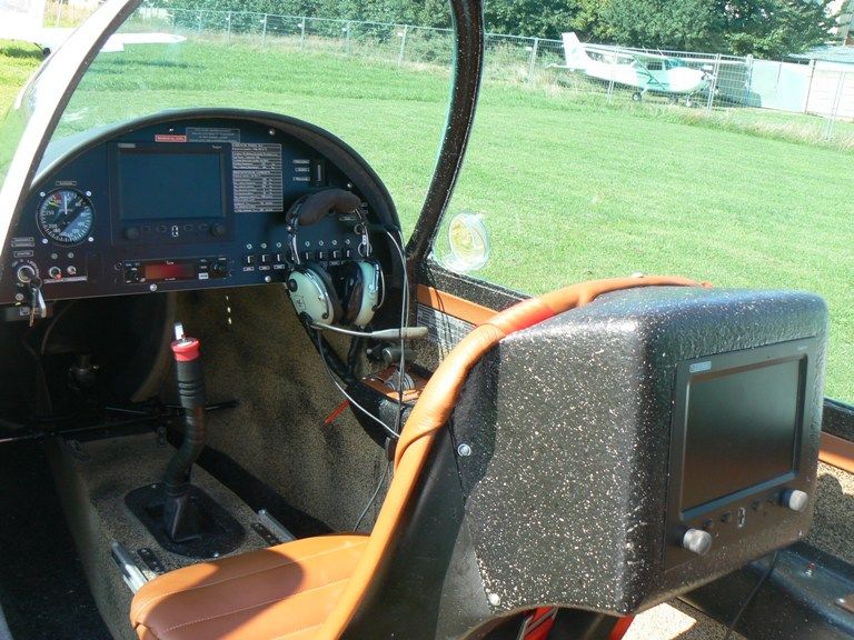

Cамолет АП-21 Урфин Джюс
есть пилоты которым этот самолет симпатичен..
    71 КБ · Просмотры: 216

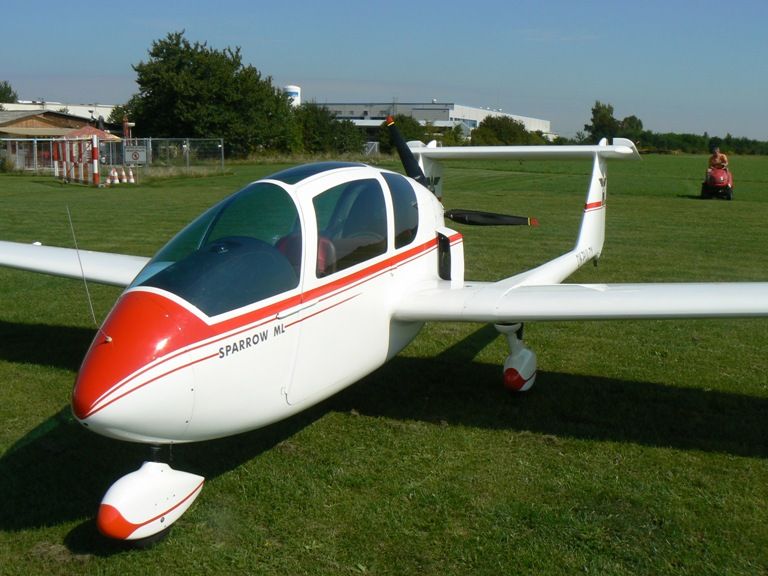

стекло+стекло
    110,2 КБ · Просмотры: 217
Прикольненько.Особенно - приборная панелька заднего,располагающая в зависимости от роста переднего 😉
самолет-это, товарищь Курченко -конгломерат компромисов  и единство противоречий.

g экспл. +4,2/-3
пустой весит 256 кг.все из карбона и арамида( страшно дорогое чудо техники)

Ну, начнем. 🙂
На Сигме все элементы планера и их массы и Сх-ы расположены ниже вектора тяги двигателя.
Отсюда: большая длина разбега, самолет нужно отдирать от ВПП при взлете;
              при резкой уборке "газа" на разбеге (в конце) самолет может самопроизвольно взлететь;
             сильная реакция самолета по тангажу на изменение режима работы двигателя;
             уход на второй круг с момента выравнивания и выдерживания проблематичен;
             большие балансировочные потери, отсюда низкая скороподъемность и снижение аэродинамического качества на
             крейсерском режиме полета на ~2...2,5 единицы.
С этой точки зрения SPARROW M1 выглядит значительно лучше.
Оперение не волочится по земле при взлете и посадке.
Боковая дверь наверно более предпочтительна для посадки и высадки экипажа.
При капоте самолета покидание кабинета без особых затруднений - на Сигме, в этом случае, для открытия фонаря вам нужно приподнять пол тонны.
Понятно, всё резонно.... Лишь ваша  оценка потери К на балансировку вызывает сомнения (Игнатьев-то наверняка был бы несогласен ;D).
Осталось сравнить ЛТХ.
