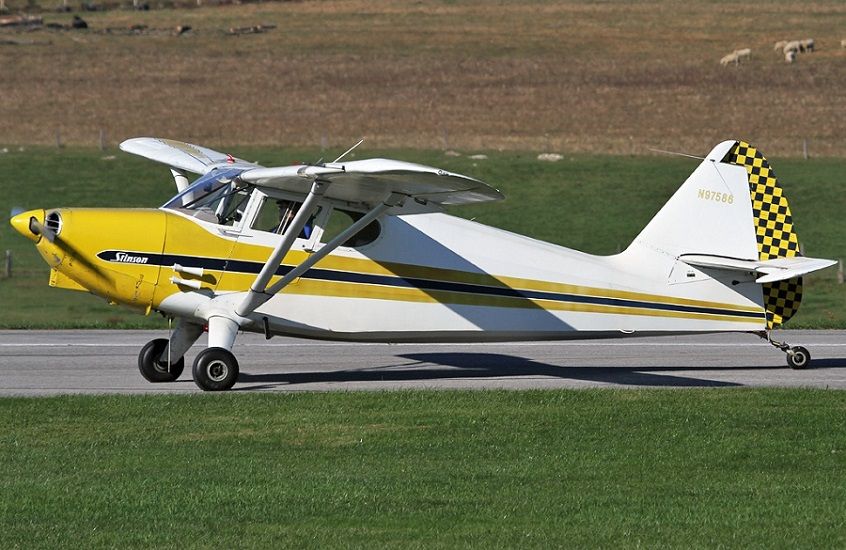

на Стинсоне ниже наверное четыре гироскопических прибора
