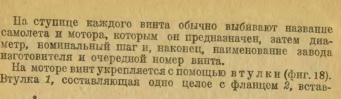

Часто пишут "винт для мотора ...", вместо диаметра и шага. Зачем?
Шаг и угол - одно и тоже при любой скорости.
Исходя из определения шага, это понятие не имеет физического смысла, т.к. воздушная среда не является твердым телом, в которое без проскальзывания может вкрутиться воздушный винт. Поэтому-то  шаг и стал устаревшим понятием, чего не скажешь об угле установки лопасти. 🙂
Еще один "глухой"... Или тот же самый? Уж больно характерная непроходимость :о)
Что шаг, что угол установки - это ГЕОМЕТРИЧЕСКИЕ характеристики винта, такие же как диаметр, ширина, профиль, и абсолютно тождественные.
Еще один "тупой" ....
Если мы  не откажемся от понятия классического определения шага, то тогда придется признать неверность теоремы Фруда-Финстервальда, а вместе с этим придется отказаться от теории идеального пропеллера. Неужели Вы этого не понимаете? По моему  это очевидно.
Ну-ка с этого места поподробнее, что за теорема такая?
Формулировку в студию.

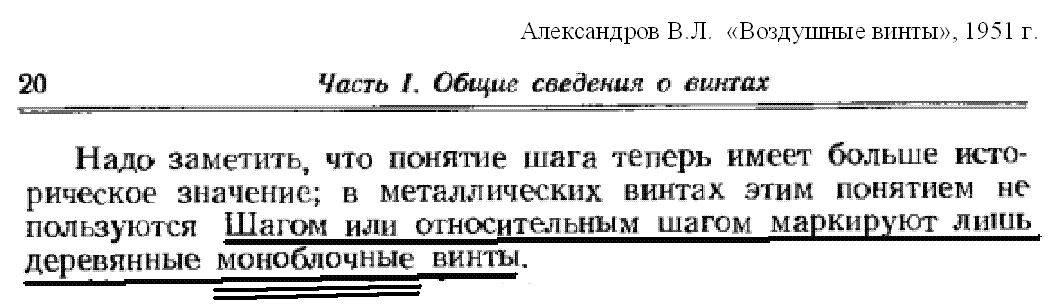

Смотрим, читаем вложение, вспоминаем, что ТС - авиамоделист, где практическое большинство ВВ - моноблочные (дерево, композит, и пр.) и идем скачивать АП-35 "Нормы летной годности ВВ"   http://www.twirpx.com/file/1658759/
... и большигство вопросов по ВВ отпадает
    24,1 КБ · Просмотры: 207

Я не против и угла установки. Этим тоже пользуются. Важно иметь второй параметр, кроме диаметра - шаг или угол установки. Хоть что-то, а вот марка двигателя это информация слишком размытая.

Для однозначности
    87,7 КБ · Просмотры: 183
