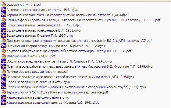

Во первых не [highlight]"ты"[/highlight] , а "Вы", а во вторых вот список литературы из моей библиотеке только по воздушным винтам.
Если напряжете зрение, то увидите и Юрьева Б.Н., и Александрова Л.В. и еще многих других.
    21,3 КБ · Просмотры: 231
Во первых не "ты" , а "Вы", а во вторых вот список литературы из моей библиотеке только по воздушным винтам.
