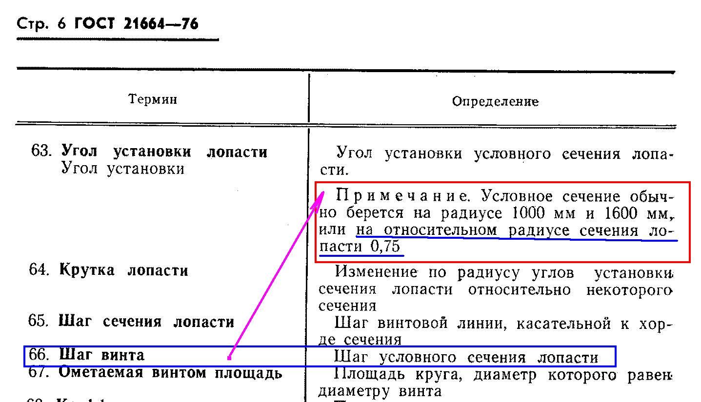

У меня вопрос "знатоку" вентиляторов.
Так где же взять это условное сечение лопасти?
Если радиус воздушного винта равен 1100 мм, то где надо измерять шаг винта, на радиусе 1000 мм или на радиусе 1100*0,75=825 мм     ?????
А если радиус воздушного винта будет равен 1650 мм, то где измерять шаг?
На радиусе  1000 мм ?
На радиусе  1650*0,75=1237 мм ?
На радиусе  1600 мм ?
А если радиус вертолетного несущего винта равен 15 метрам, то где отыскать этот шаг?
На радиусе 1 метр в районе втулки несущего винта ?
На радиусе 1,6 метров в комле лопасти ?
На радиусе  15*0,75= 11,2 метра ?
Ваше наставление не противоречит ни одной величине, а нашему умнику стоящему горой за термин "ШАГ ВИНТА" это просто вынесет мозги.
    49,1 КБ · Просмотры: 167
Принято считать шагом винта шаг сечения 0.75R, но повторяю - постоянство шага по сечениям вовсе необязательно. Есть винты с  так называемой переменной (или нелинейной, я точную терминологию не помню) круткой, у которых ШАГ может уменьшаться или увеличиваться от центра к периферии.
Я и читал про это, и сталкивался практически, как-то захотел померить шаг у купленного парамоторного винта, так вот на разных сечениях шаг был разный, причем заметно разный, несоответствие было на порядок выше точности измерений.
Да что говорить, у любого переставного винта или  ВИШа, если и есть постоянство шага по сечениям, то только в каком-то одном положении, стоит повернуть угол установки лопасти, как это  постоянство неизбежно нарушается.

Читайте ГОСТ.
Конесно же на радиусе 1600 мм и непременно омметром.
На любом радиусе, указанном Вами, с помощью фазометра
За долгие годы проживания на чужбине (Ваше письмо годовой давности, выложенное на форуме, потрясает!) и достаточно обленившись, Вы не ознакомтлись с ГОСТ 21664-76 и не поняли русского текста: документ отностися у "воздушным винтам", а не к несущим.  Да и ветка касается только воздушных винтов.
Вы так ничего и не поняли из замечаний к Вашей супер-пупер программе, благодароя которой Вы осуществили посадку "Эвереста" на вершине Джомолунгмы при температуре +15 гр.Ц (сколько Вы заплатили шерпам, которые взопрели таща туда "Эверест" с Вами, за молчание?)
Как якобы "знаток" вентиляторов отвечаю "корифею" лопастей : шаг равен длине окружности, деленной на число лопаток..
Читаем п.п.64 и 65 ГОСТа.
Винты с непостоянным шагом широко распространены, это факт.

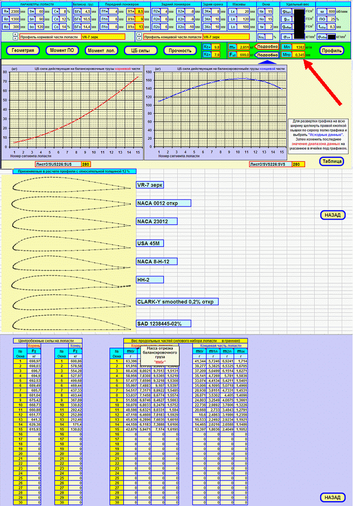

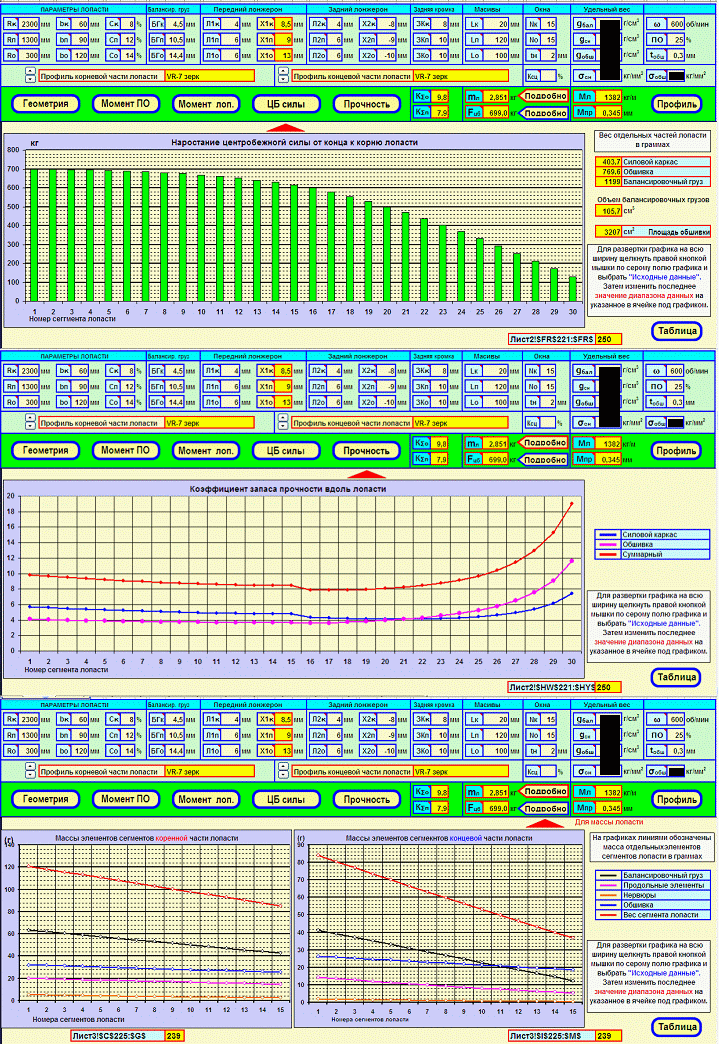

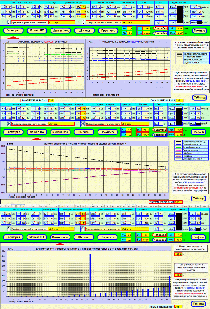

Вот только что я закончил другую программу которая позволяет изготовить лопасть несущего винта со всеми вытекающими требованиями.
Что касается развернутого ответа на якобы "конструктивную критику" моей расчетной программы воздушного и несущего винтов персонально для Вашей компании из "Труса", "Балбеса" и "Б...", то пожалуй Вы не дождетесь.
А вот для остальных пользователей программы я постараюсь описать и алгоритм расчета и показать дополнительные возможности её.
А пока покажу что может новая программа для расчета конструкции вертолетной лопасти.
Естественно, к каждой картинки имеется своя таблица с данными не только относящиеся к графикам, но и дополнительные данные.
Обратите внимание, что отклонение центра масс лопасти в конкретном примере реальной лопасти находится ближе к носику профиля относительно точки на 25 % хорды. Всего 0,345 мм от точки 25 % на хорде ближе к носику профиля.
И это отклонение можно легко менять изменяя геометрию силового каркаса лопасти на любое разумное значение.
На последней третьей картинке вверху я указал на ячейку с этим полученным значением.
