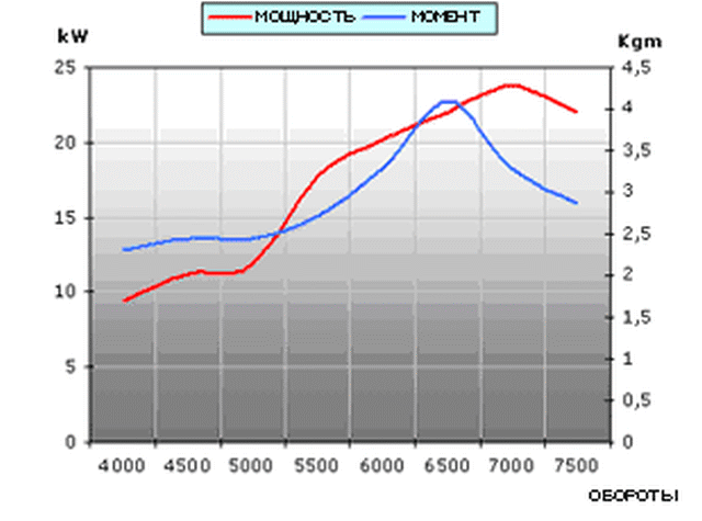

я рассчитывал и делал винт раз в жизни и давно и меня учили, что хорощо бы снять моментную характеристику,
Моментная характеристика это кривая моментов которые двигатель МОГ БЫ ДАТЬ ПРИ ПОЛНОСТЬЮ ОТКРЫТОЙ ДРОССЕЛЬНОЙ ЗАСЛОНКЕ на различных оборотах.  С винтом фиксированного шага она (кривая моментов двигателя) никак не реализуема.
Не говорите ерунду, моментная характеристика это кривая моментов которые двигатель МОГ БЫ ДАТЬ ПРИ ПОЛНОСТЬЮ ОТКРЫТОЙ ДРОССЕЛЬНОЙ ЗАСЛОНКЕ на различных оборотах.  С винтом фиксированного шага она (кривая моментов двигателя) никак нереализуема.
Кроме слов "не говорите ерунду" с вашим утверждением согласен.
Я использую внешнюю (пересчитывается из моментной) характеристику двигателя при расчетах винтов. Если нет ни той ни другой, примерно строю внешнюю по 2-м точкам "макс.мощность\макс.обороты" и "Макс. кр.момент\обороты" (обычно вторая тоже приводится в данных двигателя) .
Согласен с Вами, что на одном винте фиксированного шага реализовать работу винта по этой кривой невозможно.
Но определить макс. тягу на любой интересующей меня скорости полёта, для винта, спроектированного на рабочую точку, например "макс.мощность\макс.обороты\макс скорость полёта" я могу как раз по внешней характеристике, т.к. на меньшей скорости винт станет "тяжелее" и даже при.полном открытии дросселя движок не раскрутит его до макс оборотов. То есть приходится искать точку пересечения кривых потребляемой мощности винта и внешней х-ки двигателя.
Как то так. В споры вступать не буду, меня лично моя методика устраивает, по ней считано около десятка винтов. Понятие шага в ней, кстати, отсутствует, подбор углов установки примерно - как описал @ Anatoly
Повторяю еще раз: максимальный момент двигателя, а так же все остальные точки моментной кривой, кроме точки максимальной мощности, при работе с ПРАВИЛЬНО ПОДОБРАННЫМ  воздушным винтом НЕРЕАЛИЗУЕМЫ.

Максимальный момент двигателя, а так же все остальные точки моментной кривой, кроме точки максимальной мощности, при работе с воздушным винтом НЕРЕАЛИЗУЕМЫ.
Как Вы вообще себе представляете все это? Винт от АН-2 на "Буране", полный газ, мотор еле развивает на 2000. Вот это будет реализация максимального момента. Только аппарат никуда не полетит.
Вы просто не понимаете, что такое внешняя характеристика двигателя и что такое мощностная характеристика винта, и что это абсолютно разные вещи.

Одно замечание. Я не говорил, что собираюсь получить макс кр. момент, я писал "строю внешнюю по 2-м точкам "макс.мощностьмакс.обороты" и "Макс. кр.моментобороты"
Брать эти точки можно, только вот одну из них, вторую, засунуть в расчетах просто некуда.
Сильно сомневаюсь, что Вы знакомы с расчетами винтов.
Ни в программах ни в методиках о моментной характеристике движка речи нет, и быть НЕ МОЖЕТ, винт расчитывается  ТОЛЬКО исходя из максимальной мощности и оборотов максимальной мощности, а так же расчетной скорости. Всё!
Моментная характеристика движка совершенно не интересна, так как никакого влияния на характеристики ВМУ не оказывает.
Вот нашел от производителя.
    54,3 КБ · Просмотры: 178
